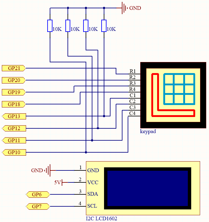

Ce circuit est basé sur 4.2 Clavier 4x4 avec l’ajout d’un écran LCD1602 I2C pour afficher les touches pressées.
Câblage
wiring_game_guess_number
Pour faciliter le câblage, dans le schéma ci-dessus, la rangée de colonnes du clavier matriciel et les résistances de 10KΩ sont insérées simultanément dans les trous où G10 ~ G13 sont situés.

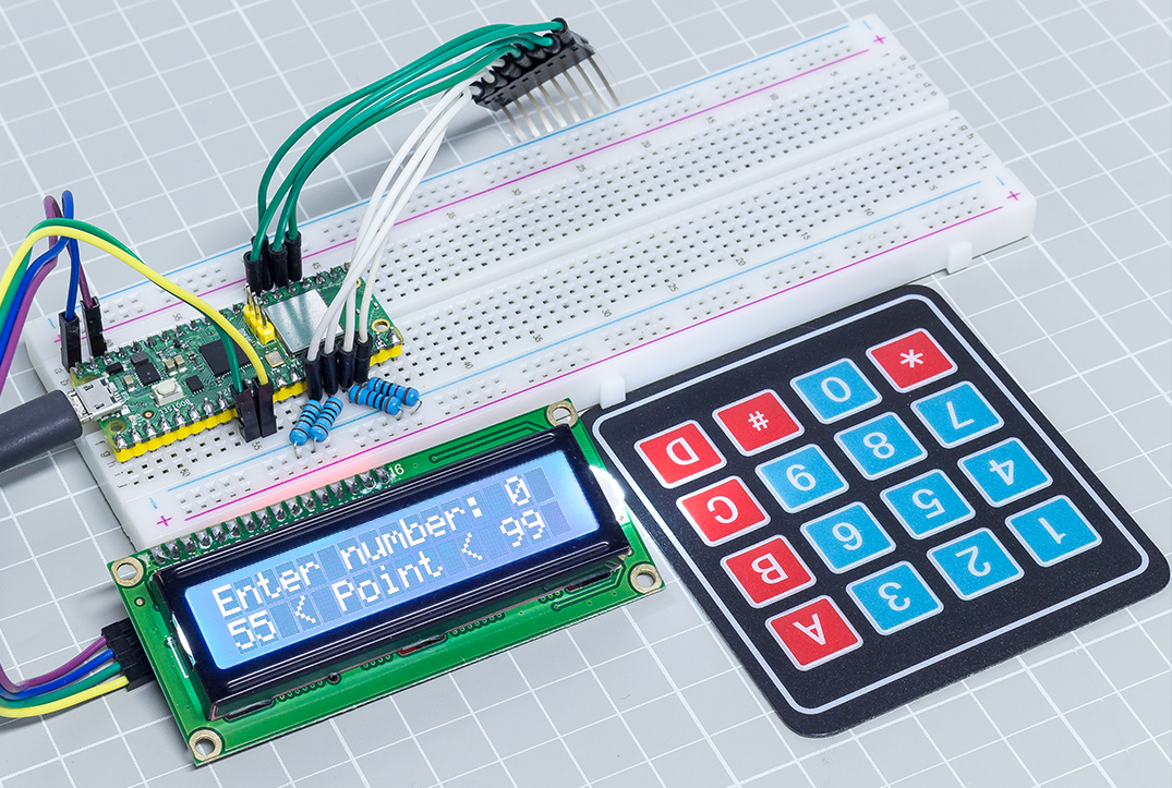

  • Après avoir exécuté le code, appuyez sur A pour commencer le jeu. Un nombre aléatoire point est généré mais n’est pas affiché sur l’écran LCD, et vous devez le deviner.
  • Le nombre que vous saisissez apparaît à la fin de la première ligne jusqu’à ce que la vérification finale soit effectuée. (Appuyez sur D pour démarrer la comparaison.)
  • La plage de valeurs possibles de point est affichée sur la deuxième ligne, et vous devez saisir un nombre dans cette plage.
  • À chaque tentative, la plage se réduit ; si vous trouvez le nombre chanceux (ou malchanceux), le message GAME OVER! s’affichera.
Si le code et le câblage sont corrects mais que l’écran LCD n’affiche toujours rien, vous pouvez ajuster le potentiomètre à l’arrière pour augmenter le contraste.
