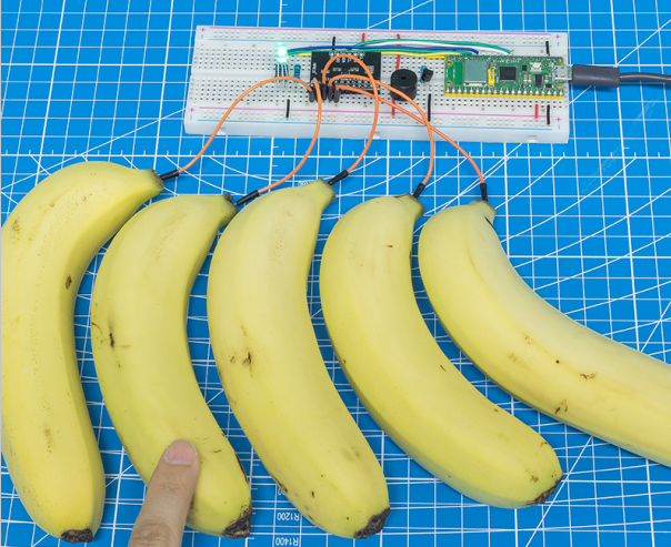

La conductivité électrique se trouve dans de nombreux objets métalliques, ainsi que dans le corps humain et les fruits. Cette propriété permet de créer un projet amusant : un piano de fruits. En d’autres termes, nous transformons des fruits en claviers qui peuvent jouer de la musique simplement en les touchant.

Pour transformer le fruit en touche de piano, vous devez connecter les électrodes du MPR121 au fruit (par exemple, dans la queue de la banane).
Au départ, le MPR121 va s’initialiser et chaque électrode obtiendra une valeur basée sur la charge actuelle ; lorsqu’un conducteur (tel qu’un corps humain) touche une électrode, la charge se modifie et se rééquilibre. Par conséquent, la valeur de l’électrode diffère de sa valeur initiale, indiquant au microcontrôleur qu’elle a été touchée. Pendant ce processus, assurez-vous que le câblage de chaque électrode est stable afin que sa charge soit équilibrée lors de l’initialisation.

Veuillez ne pas toucher le fruit avant que le programme ne démarre pour éviter de fausser la référence initiale lors de l’initialisation. Après le démarrage du programme, touchez doucement le fruit, le buzzer émettra la tonalité correspondante et la lumière RGB clignotera une fois de manière aléatoire.
