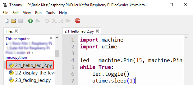

  1. Ouvrir le code.
    Par exemple, 2.1_hello_led.py.
    Si vous double-cliquez dessus, une nouvelle fenêtre s’ouvrira sur la droite. Vous pouvez ouvrir plusieurs codes en même temps.

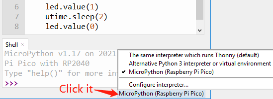

  2. Sélectionner le bon interpréteur
    Utilisez un câble micro USB pour connecter le Pico W à votre ordinateur et sélectionnez l’interpréteur « MicroPython (Raspberry Pi Pico) ».
    sec_inter

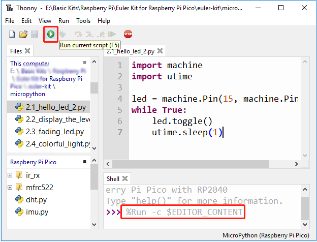

  3. Exécuter le code
    Pour exécuter le script, cliquez sur le bouton Exécuter le script actuel ou appuyez sur F5.
    run_it
    Si le code contient des informations à imprimer, elles apparaîtront dans le Shell ; sinon, seule l’information suivante apparaîtra.
    Cliquez sur Affichage -> Modifier pour ouvrir la fenêtre Shell si elle n’apparaît pas sur votre Thonny.
    MicroPython vx.xx on xxxx-xx-xx; Raspberry Pi Pico W  With RP2040
    Type "help()" for more information.
    >>> %Run -c $EDITOR_CONTENT
    • La première ligne indique la version de MicroPython, la date, et les informations de votre appareil.
    • La deuxième ligne vous invite à entrer « help() » pour obtenir de l’aide.
    • La troisième ligne est une commande de Thonny qui demande à l’interpréteur MicroPython sur votre Pico W d’exécuter le contenu de la zone de script - « EDITOR_CONTENT ».
    • Si un message apparaît après la troisième ligne, il s’agit généralement d’un message que vous avez demandé à MicroPython d’imprimer, ou d’un message d’erreur pour le code.

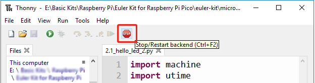

  4. Arrêter l’exécution
    stop_it
    Pour arrêter l’exécution du code, cliquez sur le bouton Arrêter/Redémarrer le backend. La commande %RUN -c $EDITOR_CONTENT disparaîtra après l’arrêt.

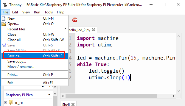

  5. Enregistrer ou enregistrer sous
    Vous pouvez enregistrer les modifications apportées à l’exemple ouvert en appuyant sur Ctrl+S ou en cliquant sur le bouton Enregistrer sur Thonny.

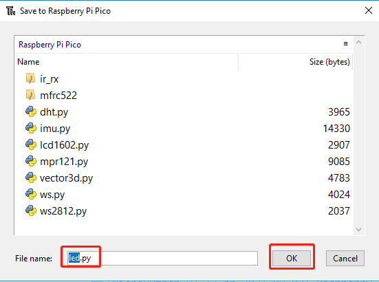

    Le code peut être enregistré comme un fichier distinct sur le Raspberry Pi Pico W en cliquant sur Fichier -> Enregistrer sous.
    save_as
    Sélectionnez Raspberry Pi Pico.
    sec_pico
    Puis cliquez sur OK après avoir entré le nom du fichier et l’extension .py. Sur le lecteur Raspberry Pi Pico W, vous verrez votre fichier enregistré.
    sec_name
    Quel que soit le nom que vous donnez à votre code, il est préférable de décrire le type de code et de ne pas lui donner un nom inutile comme abc.py. Lorsque vous enregistrez le code sous main.py, il s’exécutera automatiquement au démarrage.

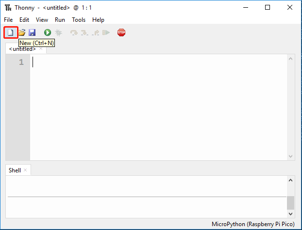

  1. Créer un nouveau fichier
    Ouvrez Thonny IDE, cliquez sur le bouton Nouveau pour créer un fichier vierge.
    new_file

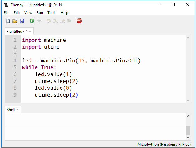

  2. Copier le code
    Copiez le code du projet dans Thonny IDE.
    copy_file

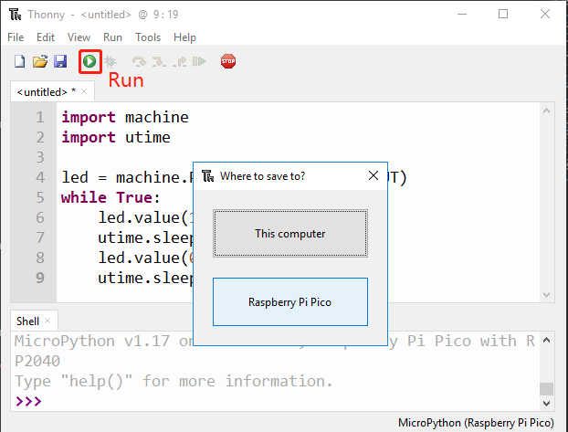

  4. Exécuter et enregistrer le code
    Vous devez cliquer sur Exécuter le script actuel ou simplement appuyer sur F5 pour l’exécuter. Si votre code n’a pas été enregistré, une fenêtre apparaîtra vous demandant d’enregistrer sur Cet ordinateur ou Raspberry Pi Pico.
    where_save
    Thonny enregistre votre programme sur le Raspberry Pi Pico W lorsque vous lui demandez, donc si vous débranchez le Pico W et le connectez à l’ordinateur de quelqu’un d’autre, votre programme reste intact.
