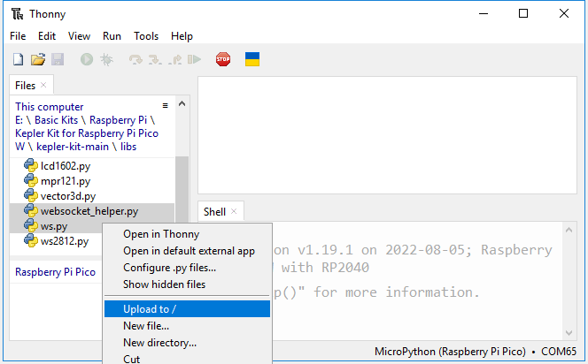

  1. Téléchargez ws.py et websocket_helper.py depuis le chemin kepler-kit-main/libs vers le Raspberry Pi Pico W.

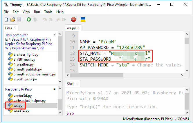

  2. Double-cliquez sur le script ws.py et renseignez les SSID et PASSWORD de votre réseau Wi-Fi.
    ../../_images/9_sc1.png

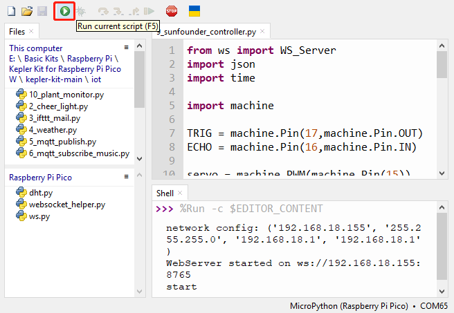

  3. Ouvrez 9_sunfounder_controller.py dans le chemin kepler-kit-main/iot. Cliquez sur le bouton Run current script ou appuyez sur F5 pour l’exécuter. Après une connexion réussie, vous verrez l’adresse IP de Pico W.
    ../../_images/9_sc2.png
    Si vous souhaitez que ce script se lance au démarrage, vous pouvez le sauvegarder sur le Raspberry Pi Pico W en tant que main.py.
