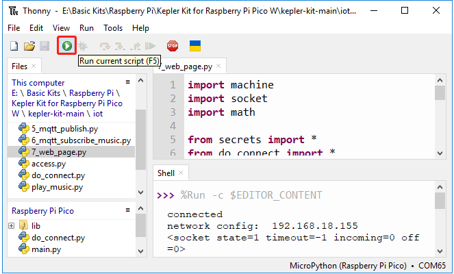

  1. Ouvrez le fichier 7_web_page.py situé dans le dossier kepler-kit-main/iot.
  2. Cliquez sur le bouton Exécuter le script actuel ou appuyez sur F5 pour le lancer. Après une connexion réussie, vous verrez l’IP de Pico W.
    ../../_images/7_web_server.png
    Avant de lancer le code, assurez-vous que les scripts do_connect.py et secrets.py sont présents sur votre Pico W. Si ce n’est pas le cas, veuillez vous référer à 1. Accès au Réseau pour les créer.

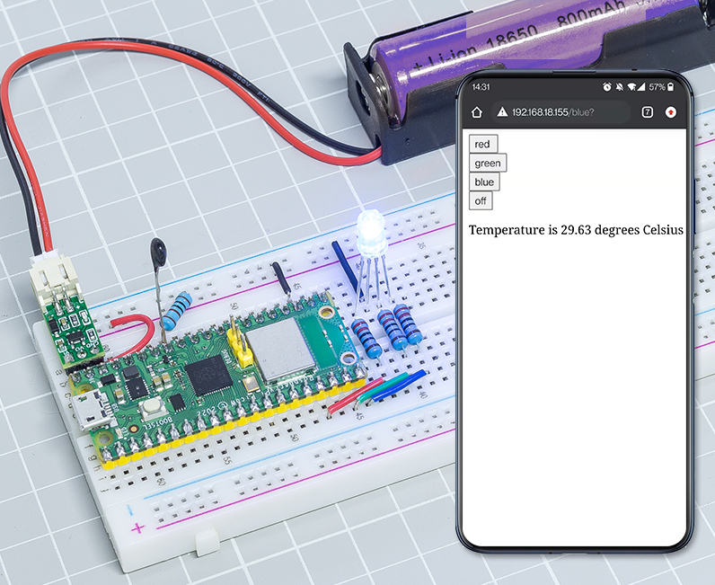

  3. Entrez l’adresse IP du Pico W dans votre navigateur pour accéder à la page web créée pour ce projet. Cliquez sur n’importe quel bouton pour changer la couleur des LED RGB et actualiser la température et l’humidité.
