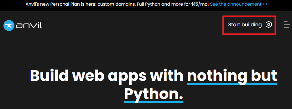

  1. Rendez-vous sur Anvil website et cliquez sur Commencer à créer.

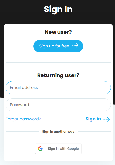

  2. Connectez-vous ou inscrivez-vous.
    ../../_images/anvil-2.png

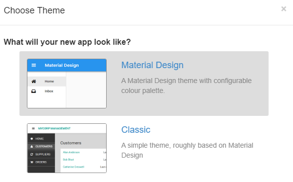

  4. Sélectionnez le Thème Material Design.
    ../../_images/anvil-4.png

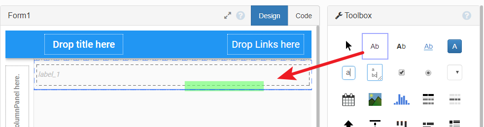

  6. Depuis la boîte à outils, faites glisser un outil Label et placez-le sur Déposez le titre ici.
    ../../_images/anvil-6.png

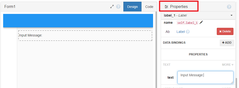

  7. Vous pouvez remplir le texte de l’étiquette dans le champ texte du menu Propriétés.
    ../../_images/anvil-7.png

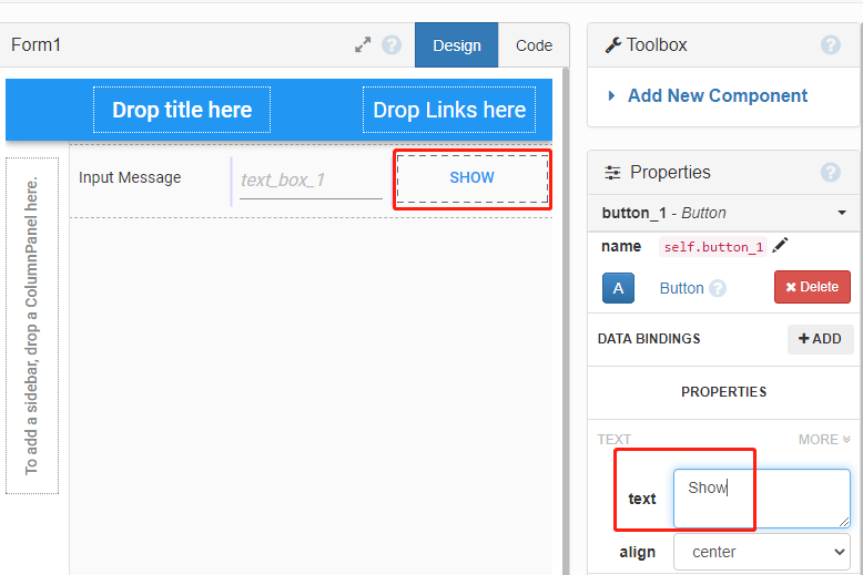

  9. Glissez un bouton sur l’extrême droite et modifiez le champ texte. Ce bouton servira à « envoyer » un message au Raspberry Pi Pico W.
    ../../_images/anvil-14.png

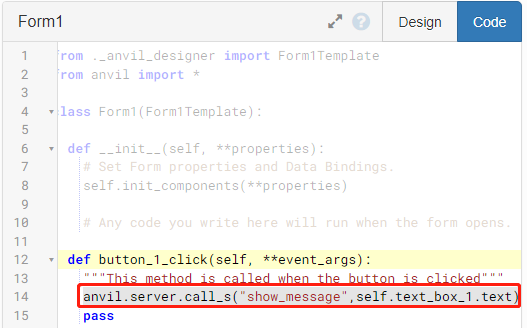

  10. Après avoir double-cliqué sur le bouton MONTRER, la page passera du mode Design au mode Code et mettra en surbrillance le code pour le bouton. Vous devez saisir le code suivant, qui sert à appeler une fonction sur le serveur (ici, le Pico W).
    anvil.server.call_s("show_message",self.text_box_1.text)
    • show_message est la fonction qui sera définie lors de la programmation du Pico W.
    • self.text_box_1.text est le message que vous saisissez dans la boîte de texte, qui sera envoyé comme paramètre à show_message().

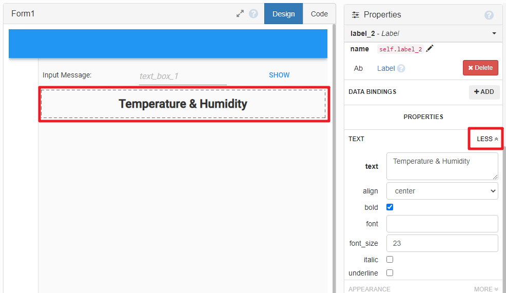

  11. Revenez à la page Design, glissez une autre étiquette et placez-la sous les éléments précédents. Cette étiquette affichera les données du capteur DHT11 provenant du Pico W.
    ../../_images/anvil-9.png

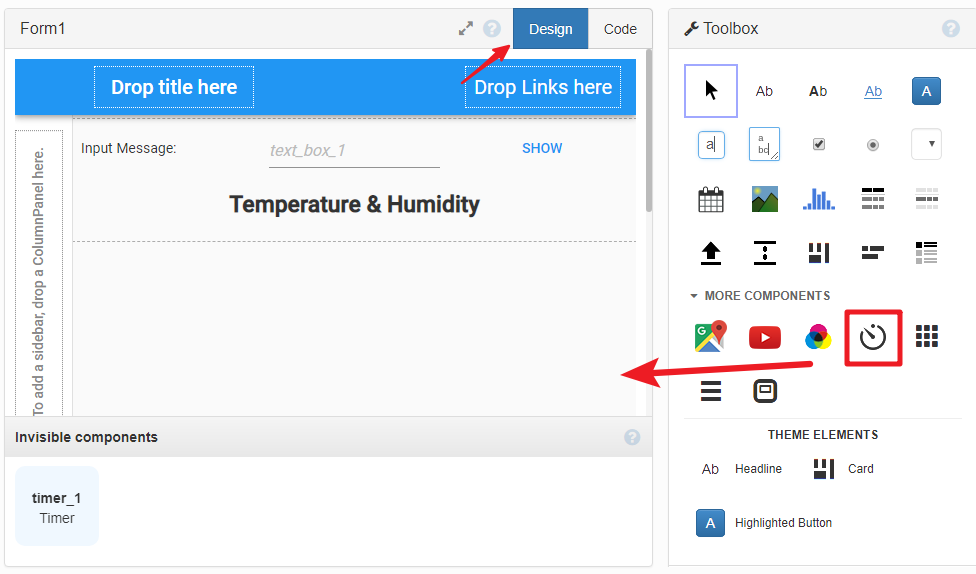

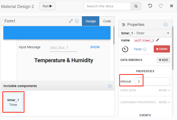

  12. Dans la boîte à outils, cliquez sur Plus de composants et glissez le Timer dans le formulaire.
    ../../_images/anvil-12.png
  13. Avec les Propriétés, définissez le timer sur un intervalle de 3 secondes. Ce délai sera utilisé pour mettre à jour l’écran avec les données de notre capteur.
    ../../_images/anvil-18.png

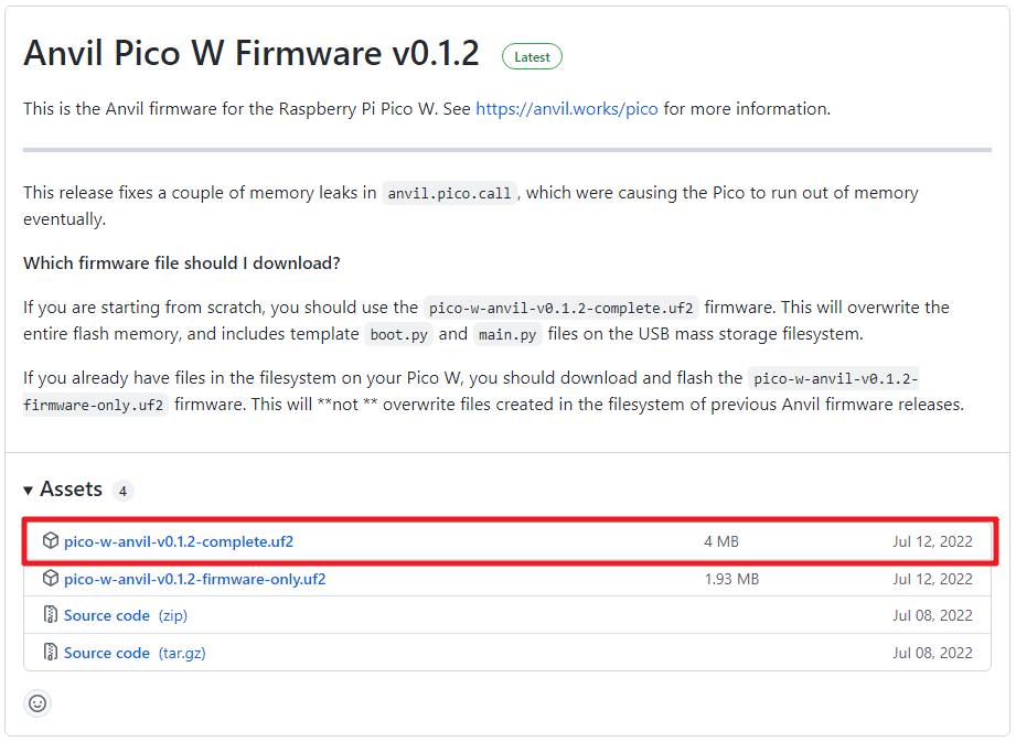

  1. Téléchargez le firmware personnalisé du Raspberry Pi Pico W via firmware from Anvil. Il est recommandé de télécharger la version complète.
    ../../_images/anvil-p-1.png

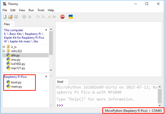

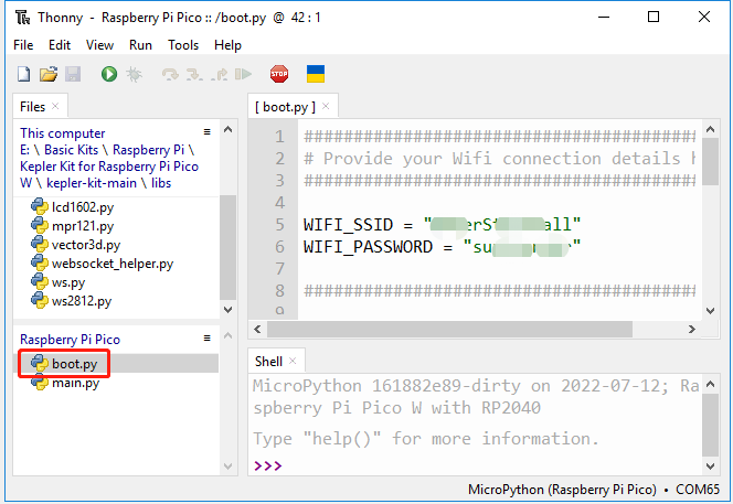

  4. Sélectionnez « MicroPython(Raspberry Pi Pico).COMXX » comme interpréteur dans Thonny IDE. Après avoir cliqué sur Affichage -> Fichiers, vous verrez le lecteur local et le disque dur du Raspberry Pi Pico.
    ../../_images/anvil-20.png
  5. Double-cliquez sur le script boot.py et renseignez le SSID et PASSWORD de votre WiFi.
    ../../_images/anvil-21.png

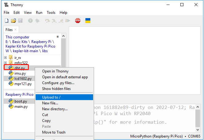

  1. Téléchargez dht.py et lcd1602.py depuis le chemin kepler-kit-main/libs vers le Raspberry Pi Pico W.
    ../../_images/anvil-22.png

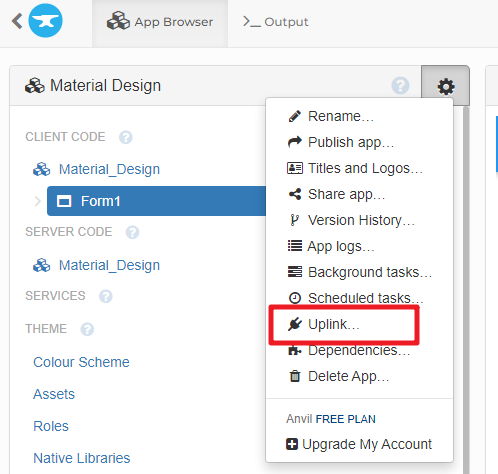

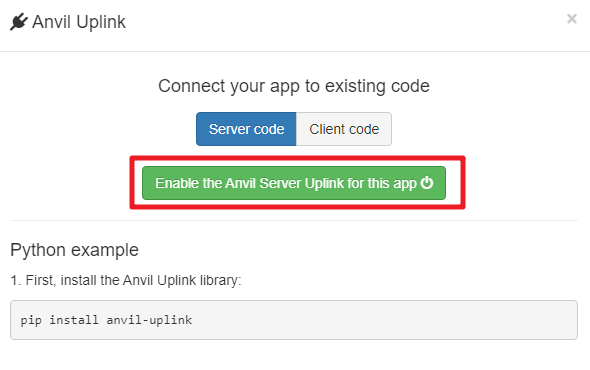

  3. Retournez à l’interface Anvil et appuyez sur l’option Uplink dans les paramètres de l’App Browser.
    ../../_images/anvil-p-6.png
  4. Cliquez sur Activer l’Uplink du serveur Anvil pour cette application pour obtenir la clé uplink.
    ../../_images/anvil-p-7.png
  5. Copiez-la et remplacez <uplink_key_goes_here> dans main.py, ce qui permettra à votre Pico W de se connecter à l’APP Anvil que vous avez créée.

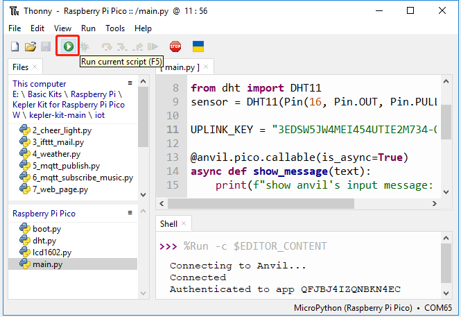

  1. Cliquez sur le bouton Exécuter le script actuel ou appuyez sur F5 pour l’exécuter. Après une connexion réussie, vous verrez un message de connexion réussie dans le Shell.
    ../../_images/anvil-19.png

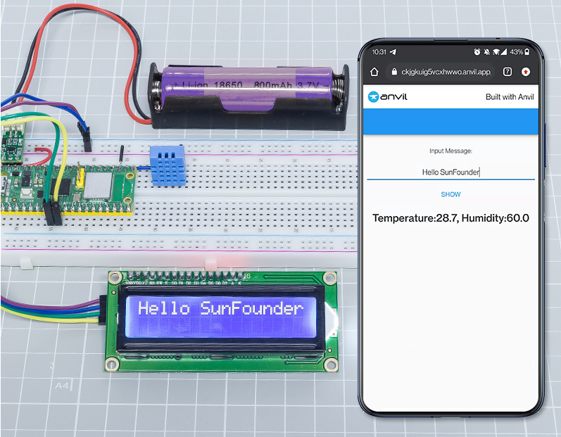

  2. Lancez Anvil, et vous pourrez voir la température et l’humidité s’afficher depuis l’application Anvil. Si vous cliquez sur le bouton MONTRER après avoir saisi un message dans la boîte de texte, l’I2C LCD1602 affichera le message que vous avez saisi.
    Si le caractère que vous avez saisi ne s’affiche pas sur l’I2C LCD1602, vous pouvez tourner le potentiomètre à l’arrière du module pour augmenter le contraste.

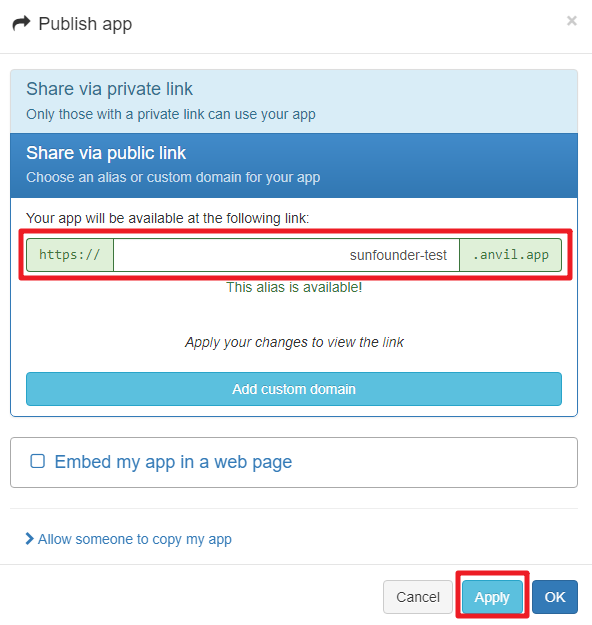

6. Publier l’Application
Si vous souhaitez partager votre application, vous pouvez générer un lien de partage en suivant la méthode ci-dessous.

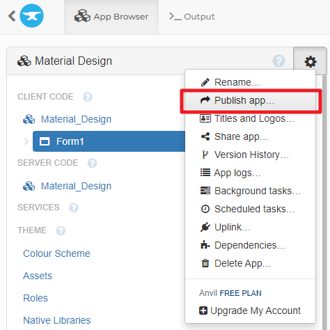

  1. Retournez à la page Anvil et cliquez sur l’option Publier l’application dans les paramètres de l”App Browser.
    ../../_images/anvil-s-1.png
  2. Dans l’onglet Partager via un lien privé, vous verrez une liste de liens. Toute personne pourra accéder à votre application via ce lien.
    ../../_images/anvil-s-2.png
  3. Accédez au lien et votre application est prête à être utilisée directement.
    ../../_images/anvil-s-3.png
  4. Vous pouvez également partager votre application via un lien public, renseignez votre nom de domaine personnalisé et cliquez sur Appliquer pour l’activer.
    ../../_images/anvil-s-4.png
