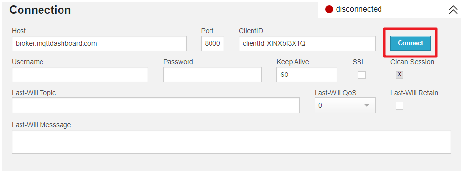

  1. Ouvrez HiveMQ Web Client dans votre navigateur.
  2. Connectez le client au proxy public par défaut.

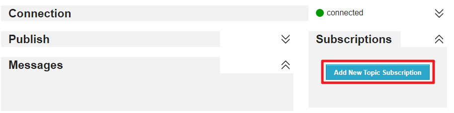

  3. Cliquez sur Ajouter une nouvelle souscription à un sujet.

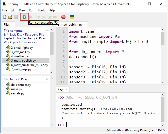

  1. Ouvrez le fichier 5_mqtt_publish.py dans le répertoire kepler-kit-main/iot.
  2. Cliquez sur le bouton Exécuter le script actuel ou appuyez sur F5 pour le lancer.

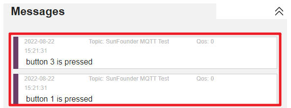

  3. Retournez à HiveMQ Web Client et lorsque vous appuyez sur l’un des boutons de la plaque de prototypage, vous verrez une notification de message sur HiveMQ.
