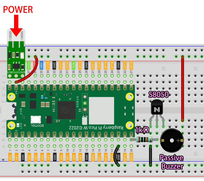

2. Monter le Circuit
Le kit comprend deux buzzers. Nous utilisons ici un buzzer passif (celui avec un PCB exposé à l’arrière). Le buzzer nécessite un transistor pour fonctionner, et nous utilisons un S8050.
Avertissement
Assurez-vous que votre module de chargeur Li-po est connecté comme indiqué sur le schéma. Sinon, un court-circuit pourrait endommager votre batterie et votre circuit.
../../_images/6.mqtt_sub_bb.png

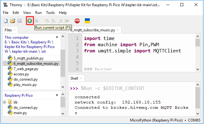

  2. Ouvrez le fichier 6_mqtt_subscribe_music.py dans le répertoire kepler-kit-main/iot et cliquez sur le bouton Exécuter le script actuel ou appuyez sur F5 pour l’exécuter.
    ../../_images/6_cloud_player.png
    Avant de lancer le code, assurez-vous d’avoir les scripts do_connect.py et secrets.py dans votre Pico W. Sinon, veuillez vous référer à 1. Accès au Réseau pour les créer.
