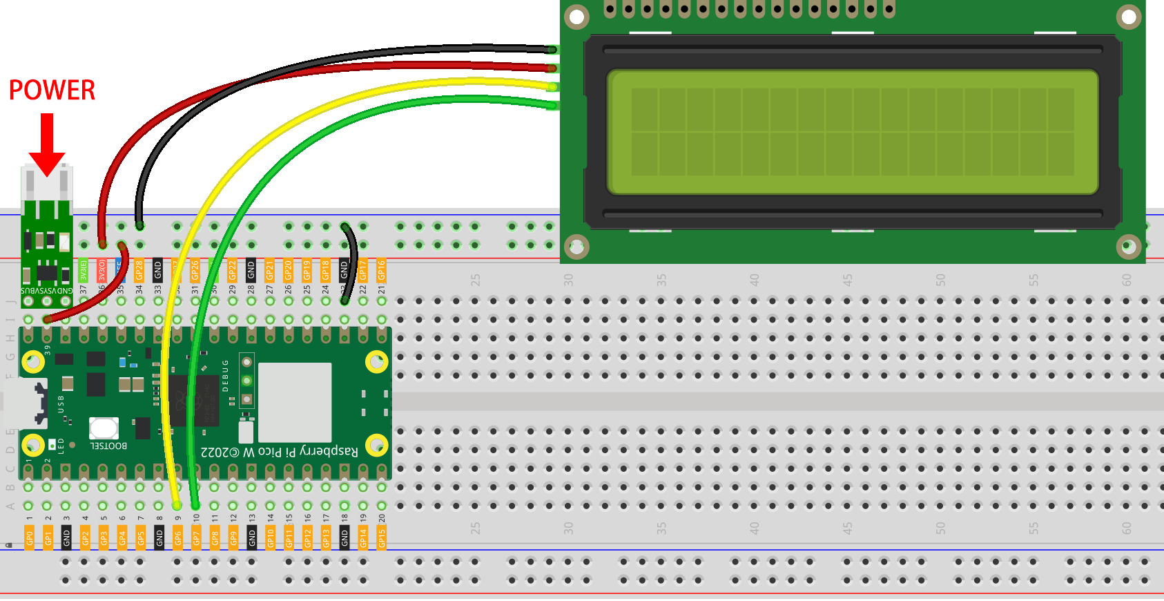

2. Construire le Circuit
Avertissement
Assurez-vous que votre module chargeur Li-po est connecté comme indiqué sur le schéma. Sinon, un court-circuit risque d’endommager votre batterie et votre circuit.

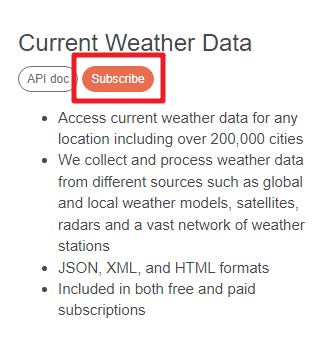

  3. Trouvez Current Weather Data et cliquez sur Subscribe.
    ../../_images/OWM-3.png

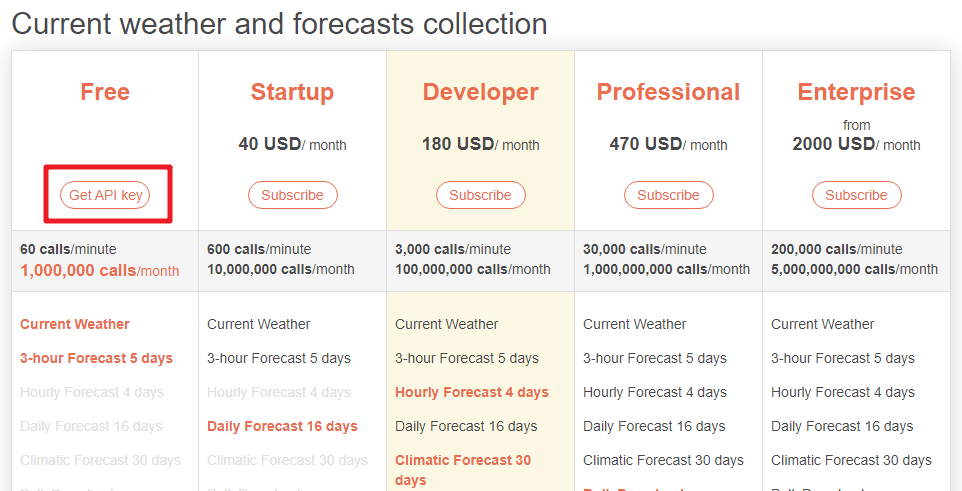

  4. Sous Current weather and forecasts collection, abonnez-vous au service approprié. Pour notre projet, l’offre gratuite est suffisante.
    ../../_images/OWM-4.png

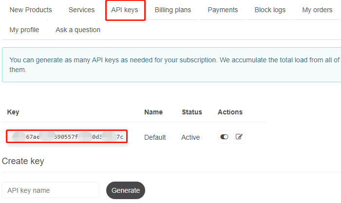

  5. Copiez la clé depuis la page API keys.
    ../../_images/OWM-5.png

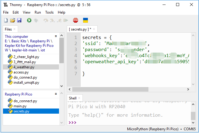

  6. Copiez-la dans le script secrets.py sur le Raspberry Pi Pico W.
    ../../_images/4_openweather1.png
    Si vous n’avez pas les scripts do_connect.py et secrets.py dans votre Pico W, veuillez vous référer à 1. Accès au Réseau pour les créer.

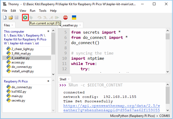

  1. Ouvrez le fichier 4_weather.py dans le répertoire kepler-kit-main/iot, cliquez sur le bouton Exécuter le script actuel ou appuyez sur F5 pour le lancer.
    ../../_images/4_openweather2.png
  2. Une fois le script exécuté, vous verrez l’heure et les informations météorologiques de votre emplacement sur l’écran I2C LCD1602.

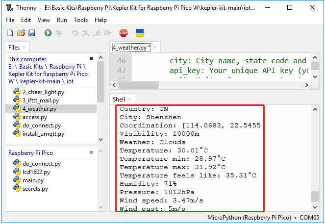

Nous avons utilisé la fonction print_weather(weather_data) pour convertir ces données brutes en un format plus lisible et les afficher.
Mais cette fonction n’est pas encore appelée, vous pouvez décommenter cette ligne dans la boucle while True selon vos besoins.
../../_images/4_openweather3.png
# affichage shell
