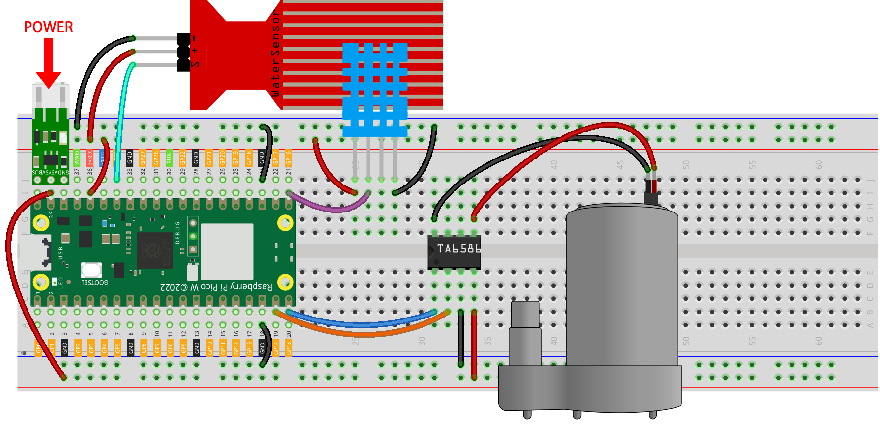

  1. Construisez le circuit.
    ../../_images/10.sc_2_bb.png

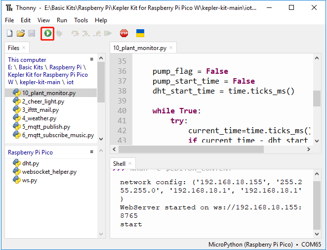

  3. Ouvrez 10_plant_monitor.py dans le chemin kepler-kit-main/iot. Cliquez sur le bouton Run current script ou appuyez sur F5 pour l’exécuter. Après une connexion réussie, vous verrez l’adresse IP de Pico W.
    ../../_images/10_plant_monitor.png
  4. Retournez à l’application SunFounder, cliquez sur Run après vous être connecté au Pico W. Dans l’application, vous pourrez voir la température et l’humidité de l’environnement, ainsi que le niveau d’eau de la plante en pot. Vous pouvez cliquer sur le bouton pour arroser la plante pendant cinq secondes si vous pensez qu’elle manque d’eau.
  5. Si vous souhaitez que ce script se lance au démarrage, vous pouvez le sauvegarder sur le Raspberry Pi Pico W en tant que main.py.
