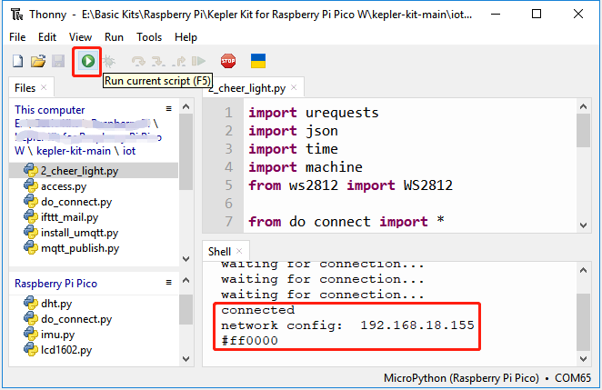

  2. Accédez au dossier où vous avez téléchargé le code package et ouvrez le fichier 2_cheer_light.py situé dans kepler-kit-main/iot.
  3. Pour exécuter le script, cliquez sur le bouton Run current script ou appuyez sur F5, vous verrez alors l’indication de connexion, l’IP et la couleur (0xff0000 est rouge) dans le Shell.
    Avant d’exécuter le code, assurez-vous d’avoir les scripts do_connect.py et secrets.py sur votre Pico W, sinon reportez-vous à 1. Accès au Réseau pour les créer.
    ../../_images/2_cheerlight1.png

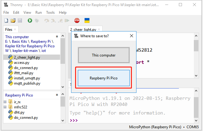

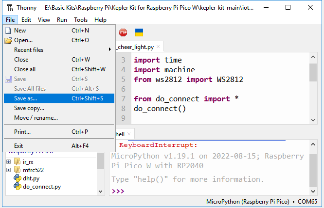

  5. Si vous souhaitez que ce script soit exécuté au démarrage, enregistrez-le sur le Raspberry Pi Pico W sous le nom main.py, comme suit.
    • Arrêtez le script en cours et cliquez sur File -> Save as.
      ../../_images/2_cheerlight2.png
    • Sélectionnez Raspberry Pi Pico dans la fenêtre pop-up qui apparaît.

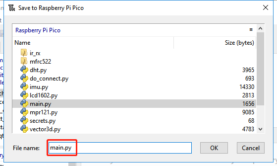

    • Définissez le nom du fichier sur main.py. Un message apparaîtra si un fichier du même nom existe déjà sur votre Pico W.
      ../../_images/2_cheerlight4.png
