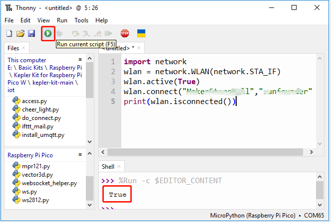

1. Connexion à Internet
Avec seulement cinq lignes de MicroPython, notre Raspberry Pi Pico W se connecte joyeusement à Internet.
Ces 5 lignes de code peuvent être exécutées directement depuis le Shell, en appuyant sur Enter après les avoir tapées. Ou référez-vous à la méthode suivante et créez un nouveau fichier .py pour les exécuter.
import network
wlan = network.WLAN(network.STA_IF)
wlan.active(True)
wlan.connect("SSID","PASSWORD")
print(wlan.isconnected())

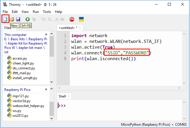

  1. Créez un nouveau script en cliquant sur le bouton New dans Thonny, copiez et collez le code ci-dessus, en changeant SSID et PASSWORD par les vôtres.
    ../../_images/access1.png

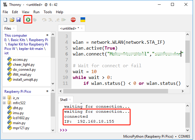

  2. Pour exécuter le script, cliquez sur le bouton Run current script ou appuyez sur F5. Si la connexion est réussie, true s’affichera.
    Assurez-vous que le Raspberry Pi Pico W est connecté à l’ordinateur via un câble USB, puis cliquez en bas à droite pour sélectionner MicroPython (Raspberry Pi Pico).COMXxx comme interpréteur.

../../_images/access3.png

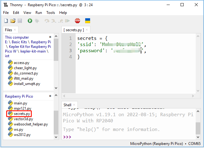

3. Enregistrer les informations privées dans secrets.py
Lorsque vous partagez votre projet Pico W, vous ne voulez probablement pas que d’autres voient votre mot de passe Wi-Fi ou votre clé API. Pour une meilleure sécurité, nous pouvons créer un fichier secrets.py pour stocker vos informations privées.
  1. Copiez le code suivant dans un nouveau fichier script sur Thonny. N’oubliez pas de changer SSID et PASSWORD par les vôtres.
    secrets = {
    'ssid': 'SSID',
    'password': 'PASSWORD',

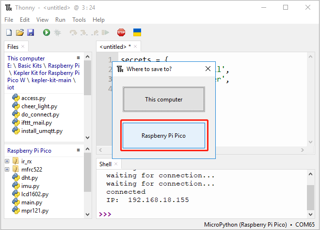

  2. Choisissez Raspberry Pi Pico dans la fenêtre qui apparaît lorsque vous cliquez sur le bouton Save ou appuyez sur Ctrl+S.
    ../../_images/access4.png

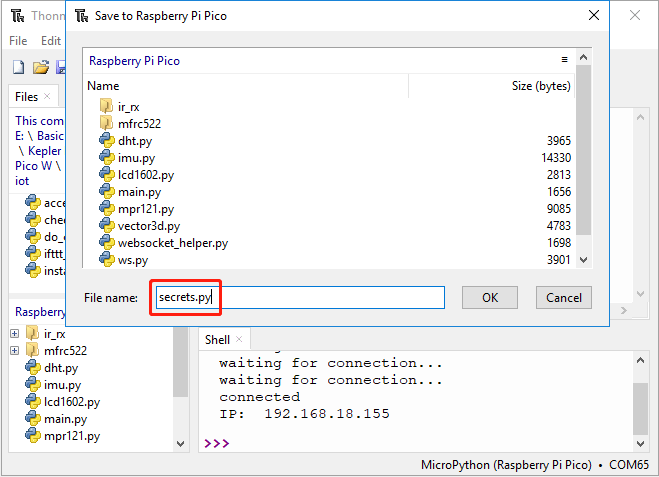

  3. Nommez le fichier secrets.py.
    ../../_images/access5.png

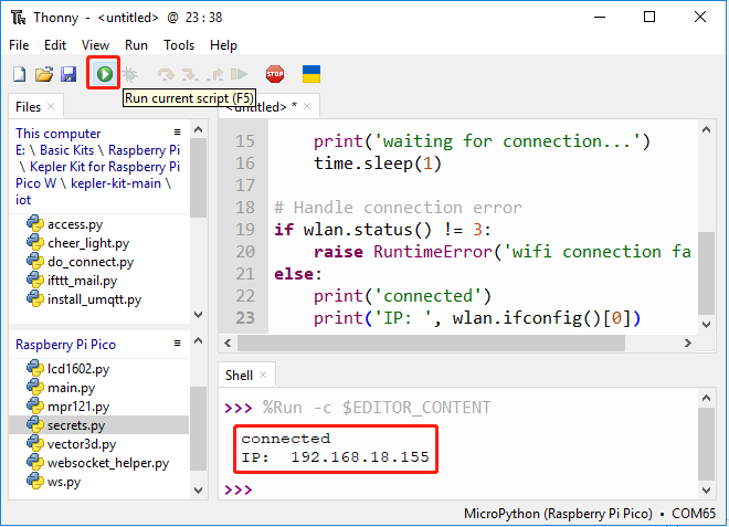

  4. Vous verrez maintenant ce script dans votre Raspberry Pi Pico W.
    ../../_images/access6.png
  5. Dans d’autres scripts, vous pouvez l’appeler comme suit. Si vous l’exécutez, vous verrez une connexion Wi-Fi réussie. Le fichier secrets.py est importé en tant que bibliothèque, vous n’avez donc pas à vous soucier de la fuite d’informations.

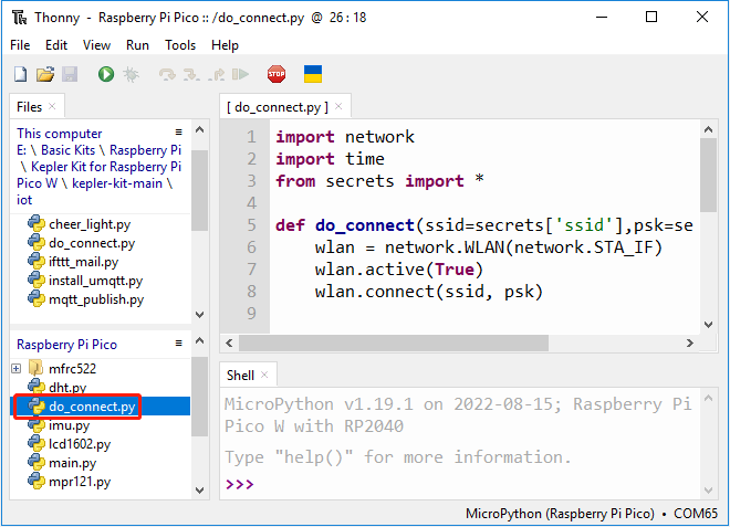

Étant donné que chacun de nos prochains projets nécessitera une connexion réseau, pourquoi ne pas créer un nouveau fichier do_connect.py et y écrire les fonctions pertinentes pour les réutiliser, ce qui simplifiera considérablement le code des projets complexes.
  1. Copiez le code suivant dans un nouveau fichier script et enregistrez-le dans le Raspberry Pi Pico sous le nom do_connect.py.

  2. En l’appelant dans d’autres scripts de la manière suivante, le Raspberry Pi Pico W se connectera au réseau.
