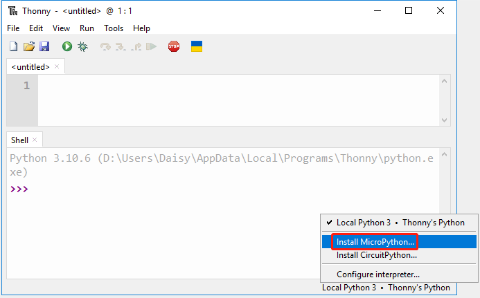

  3. En bas à droite, cliquez sur le bouton de sélection de l’interpréteur et choisissez Installer MicroPython.
    Si votre Thonny n’a pas cette option, veuillez le mettre à jour vers la dernière version.
    ../../_images/set_pico2.png

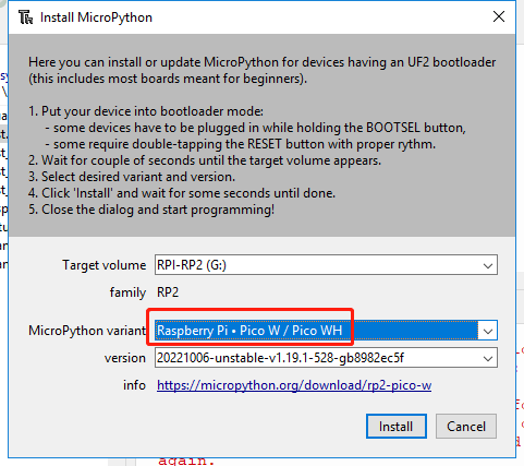

  4. Dans Cible, le volume du Pico que vous venez de brancher apparaîtra automatiquement, et dans Variante Micropython, sélectionnez Raspberry Pi.Pico W/Pico WH.
    ../../_images/set_pico3.png

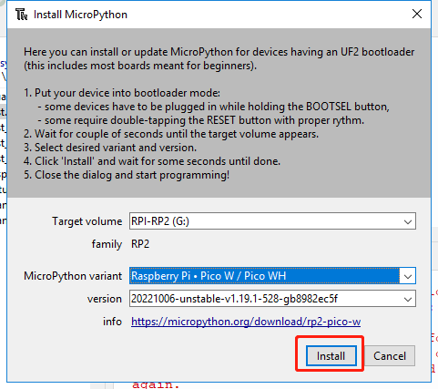

  5. Cliquez sur le bouton Installer, attendez que l’installation soit terminée, puis fermez cette page.
    ../../_images/set_pico4.png
