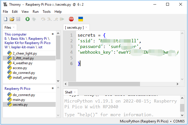

  1. Maintenant que nous avons créé l’Applet IFTTT, nous avons besoin de la clé API que vous pouvez obtenir depuis le Paramètres des Webhooks pour permettre au Pico W d’accéder à IFTTT.
  2. Copiez-la dans le script secrets.py sur le Raspberry Pi Pico W.
    ../../_images/3_ifttt4.png
    Si vous n’avez pas les scripts do_connect.py et secrets.py dans votre Pico W, veuillez vous référer à 1. Accès au Réseau pour les créer.
    secrets = {
    'ssid': 'SSID',
    'password': 'PASSWORD',
    'webhooks_key':'WEBHOOKS_API_KEY'

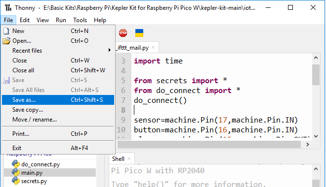

  3. Ouvrez le fichier 3_ifttt_mail.py dans le chemin kepler-kit-main/iot, puis cliquez sur File -> Save as ou appuyez sur Ctrl+Shift+S.

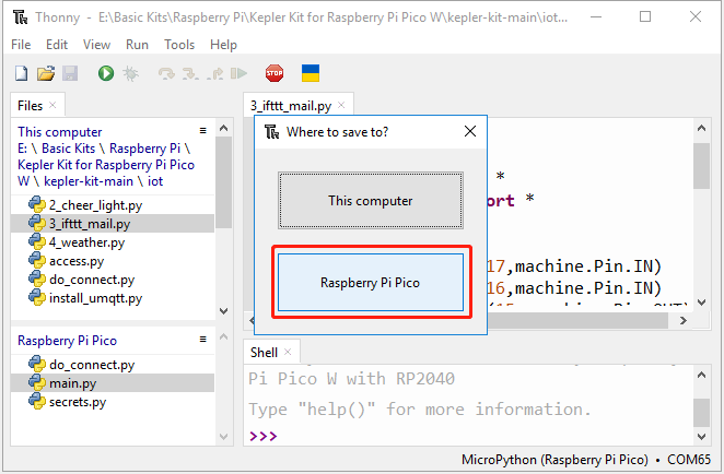

  4. Sélectionnez Raspberry Pi Pico dans la fenêtre popup qui apparaît.

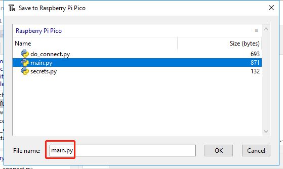

  5. Définissez le nom de fichier sur main.py. Un message apparaîtra si un fichier du même nom existe déjà sur votre Pico W.
