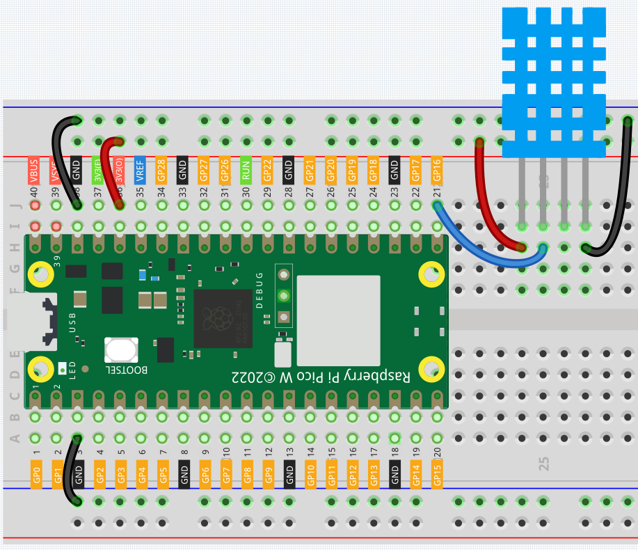

Câblage
wiring_dht11
  • Ouvrez le fichier 6.2_temperature_humidity.py sous le chemin kepler-kit-main/micropython ou copiez ce code dans Thonny, puis cliquez sur « Exécuter le script actuel » ou appuyez simplement sur F5 pour l’exécuter.
  • Vous devez utiliser la bibliothèque appelée dht.py, vérifiez si elle a été téléchargée sur le Pico W. Pour un tutoriel détaillé, référez-vous à 1.4 Télécharger les Bibliothèques sur le Pico.

Après l’exécution du code, vous verrez le Shell afficher en continu la température et l’humidité, et à mesure que le programme fonctionne de manière stable, ces deux valeurs deviendront de plus en plus précises.
