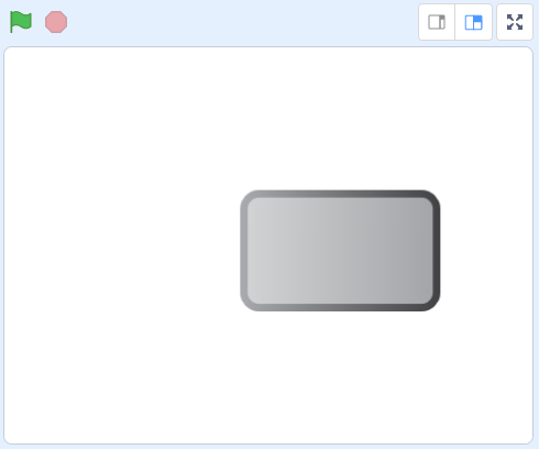

Carica il file di codice (1.7_doorbell.sb3) in Scratch 3.
Clicca sulla bandierina verde sulla scena. Quando clicchi sullo sprite Button 3, diventerà blu e il buzzer emetterà un suono; cliccando nuovamente, lo sprite Button3 tornerà grigio e il buzzer smetterà di suonare.

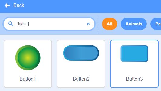

Elimina lo sprite predefinito, quindi scegli lo sprite Button 3.

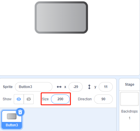

Imposta quindi la dimensione su 200.

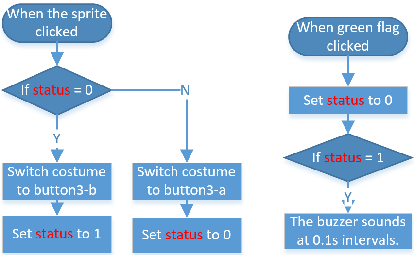

Qui viene utilizzato un interruttore status, e utilizzeremo un diagramma di flusso per aiutarti a comprendere l’intero codice.
Quando si clicca sulla bandierina verde, lo status viene inizialmente impostato su 0, e in questo momento il sistema attende il clic sullo sprite; se lo sprite button3 viene cliccato, cambierà costume in button-b (blu) e lo status sarà impostato su 1. Quando il programma principale riceve lo status come 1, farà emettere il suono al buzzer a intervalli di 0,1s. Se si clicca nuovamente su button3, il costume cambierà in button-a (grigio) e lo status sarà impostato di nuovo su 0.
