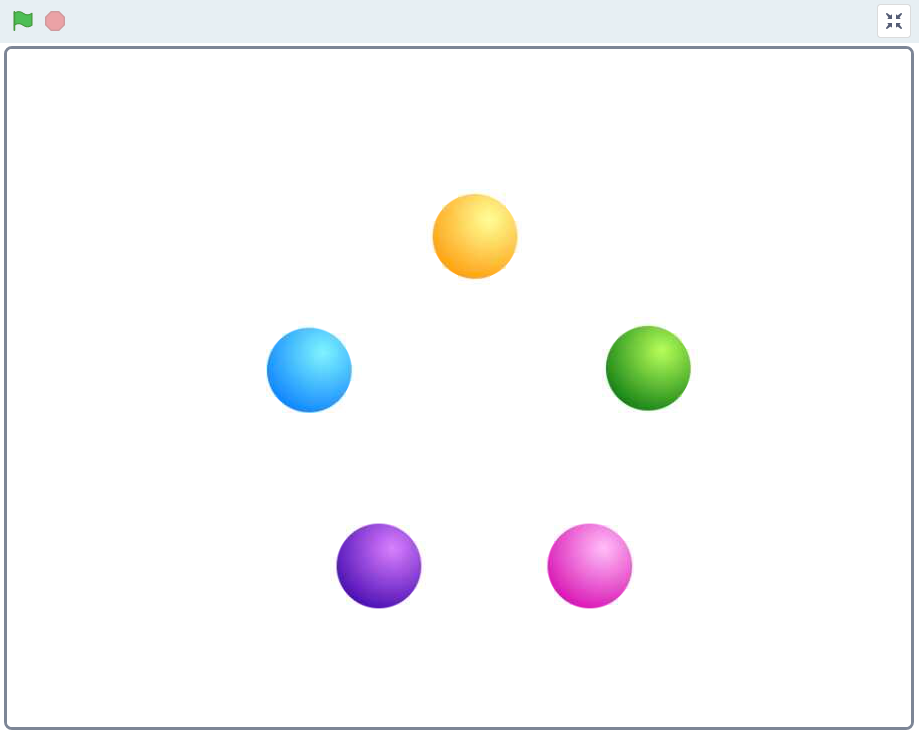

Cliccando su diverse palline colorate nell’area della scena, il LED RGB si illuminerà con colori diversi.

Dopo aver caricato il file di codice (1.2_colorful_balls.sb3) in Scratch 3, il LED RGB si illuminerà di giallo, blu, rosso, verde o viola rispettivamente quando clicchi sulla pallina corrispondente.

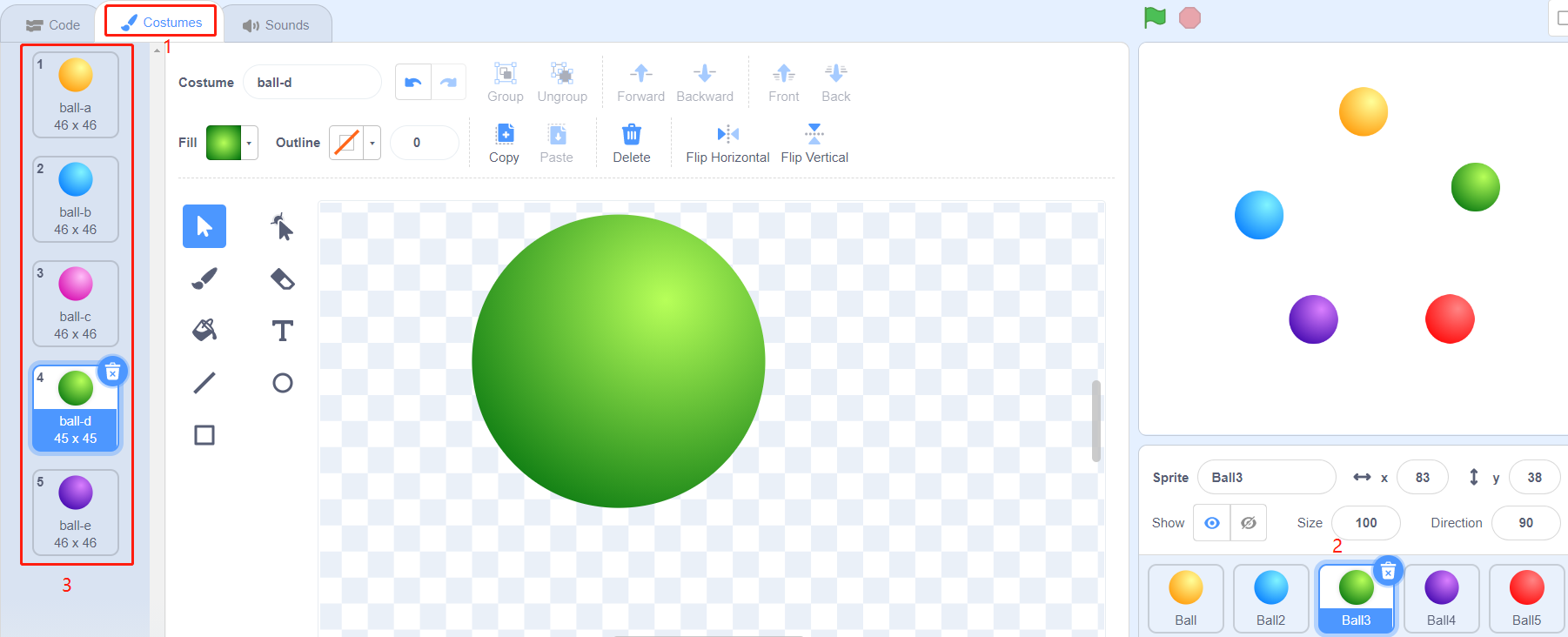

Elimina lo sprite predefinito, quindi scegli lo sprite Ball.
../_images/1.2_ball.png
Duplica lo sprite Ball per un totale di 5 volte.
../_images/1.2_duplicate_ball.png
Scegli costumi diversi per questi 5 sprite Ball e posizionali nelle posizioni desiderate.

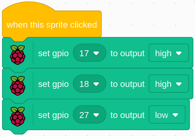

Il codice per far illuminare il LED RGB di giallo è il seguente.
../_images/1.2_rgb3.png
Quando viene cliccato lo sprite (pallina gialla), impostiamo gpio17 su alto (LED rosso acceso), gpio18 su alto (LED verde acceso) e gpio27 su basso (LED blu spento), in modo che il LED RGB si illumini di giallo.
Puoi scrivere i codici per gli altri sprite nello stesso modo per far illuminare i LED RGB nei colori corrispondenti.
