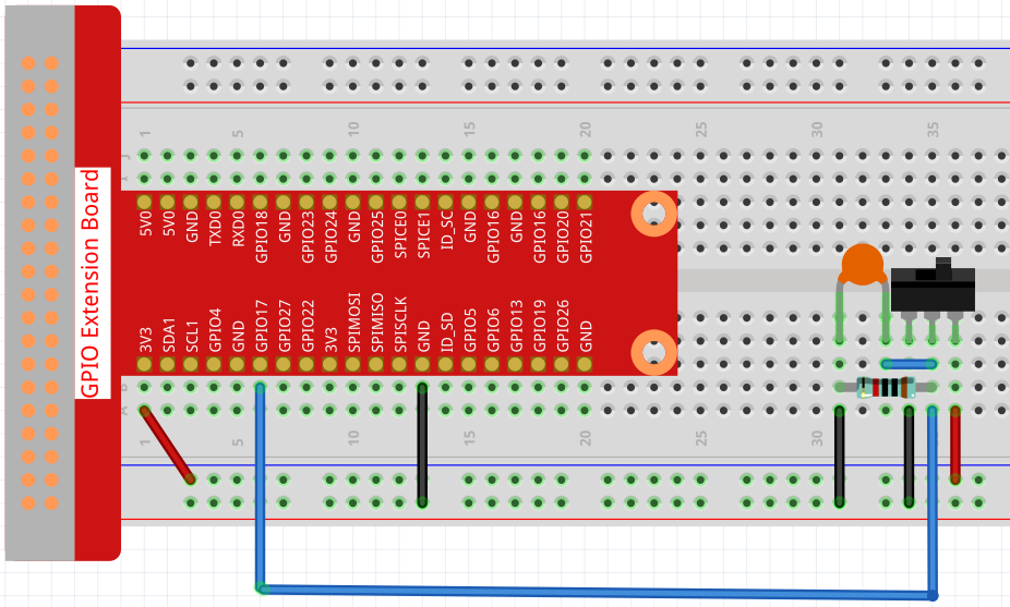

Costruisci il Circuito
../_images/1.15_scratch_fritzing.png

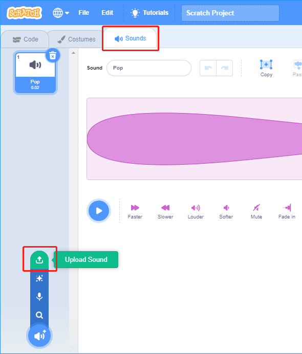

In questo progetto viene utilizzato un effetto sonoro di esplosione del palloncino, quindi vediamo come è stato aggiunto.
Clicca sull’opzione Suono in alto, quindi clicca su Carica Suono per caricare boom.wav dal percorso davinci-kit-for-raspberry-pi/scratch/sound in Scratch 3.

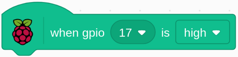

Questo è un blocco evento, e la condizione di attivazione è che gpio17 sia alto, cioè l’interruttore è spostato a sinistra.

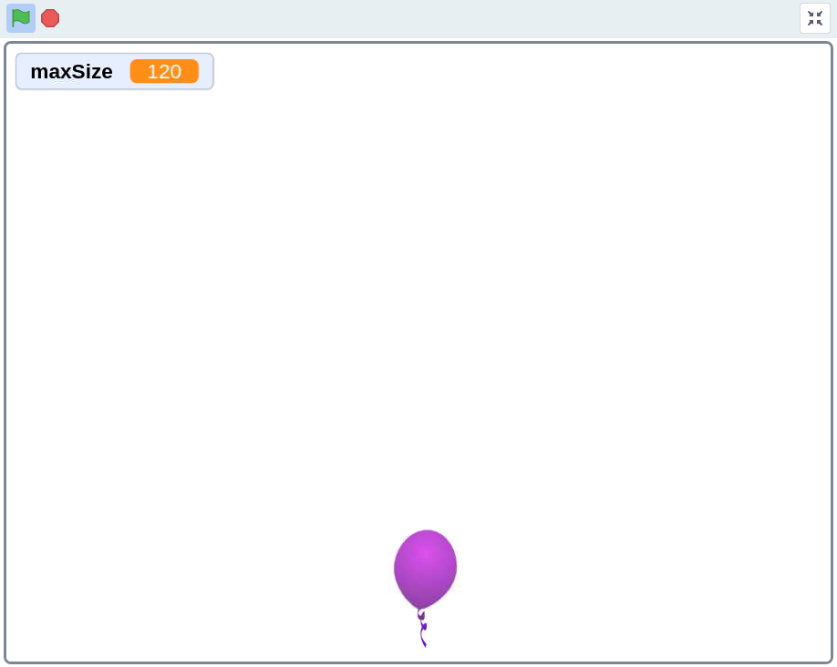

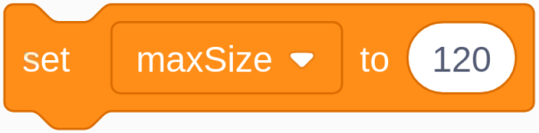

Imposta la dimensione massima dello sprite Balloon1 su 120.

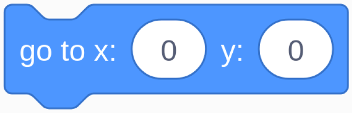

Sposta le coordinate dello sprite Balloon1 a (0,0), il centro dell’area del palco.

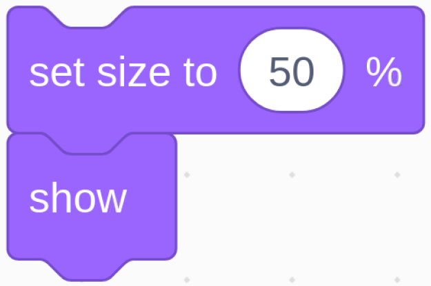

Imposta la dimensione dello sprite Balloon1 su 50 e mostralo nell’area del palco.

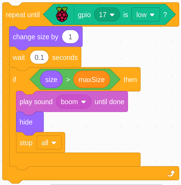

Imposta un ciclo per gonfiare il palloncino; il ciclo si interrompe quando l’interruttore slider viene spostato a destra.
All’interno di questo ciclo, la dimensione del palloncino aumenta di 1 ogni 0,1s, e se supera maxSize, il palloncino scoppierà; a questo punto verrà riprodotto il suono di esplosione e il codice verrà terminato.

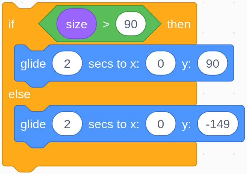

Dopo l’uscita dal ciclo (Slider spostato a destra), determina la posizione dello sprite Balloon1 in base alla sua dimensione. Se la dimensione dello sprite Balloon1 è superiore a 90, decollerà (sposta le coordinate a (0, 90)), altrimenti atterrerà (sposta le coordinate a (0, -149)).
