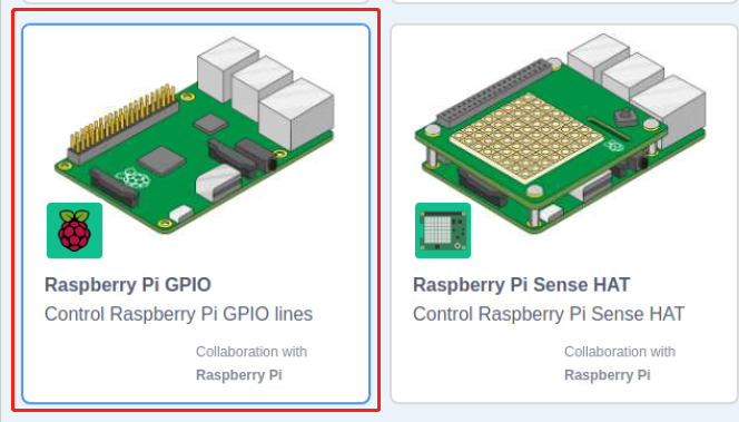

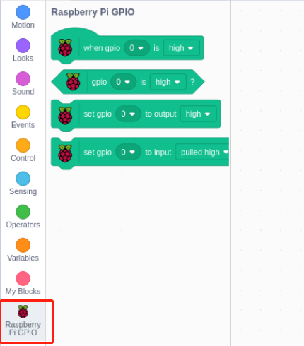

Aggiungere l’Estensione GPIO

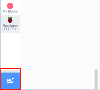

Fai clic sul pulsante Aggiungi Estensione in basso a sinistra, quindi aggiungi Raspberry Pi GPIO, un’estensione che useremo in tutti i nostri progetti Scratch.
../_images/1.1_scratchled1.png ../_images/1.1_scratchled2.png ../_images/1.1_scratchled3.png

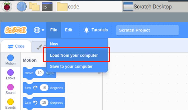

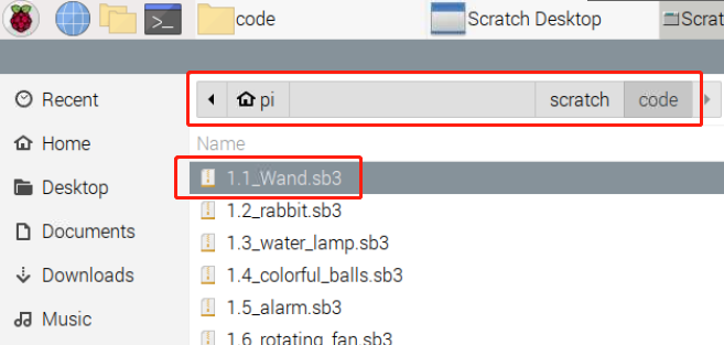

Carica il file di codice dal tuo computer (davinci-kit-for-raspberry-pi/scratch/code) su Scratch 3.
../_images/1.1_scratch_step1.png ../_images/1.1_scratch_step2.png

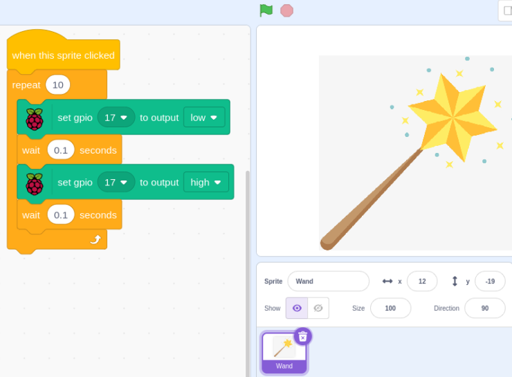

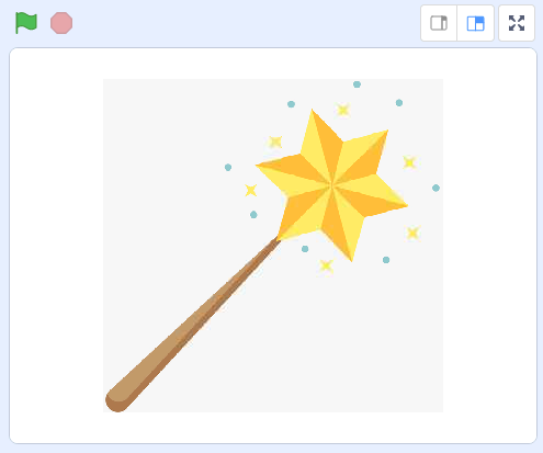

Dopo aver cliccato sulla bacchetta magica nell’area di scena, vedrai che il LED si accenderà e spegnerà per due secondi.

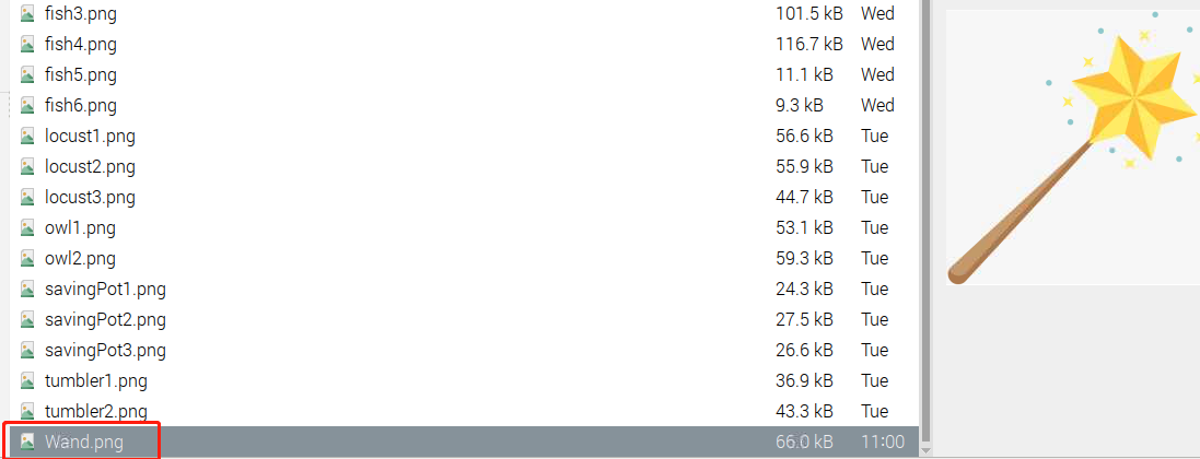

Carica Wand.png dal percorso davinci-kit-for-raspberry-pi/scratch/picture su Scratch 3.

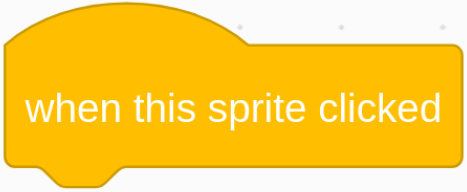

Questo è un blocco evento la cui condizione di attivazione è fare clic sulla bandiera verde nella scena. È necessario un evento di avvio all’inizio di ogni codice, e puoi selezionare altri eventi di avvio nella categoria Eventi della palette dei blocchi.
../_images/1.1_events.png
Ad esempio, ora possiamo cambiare l’evento di attivazione in un clic sullo sprite.
../_images/1.1_LED2.png

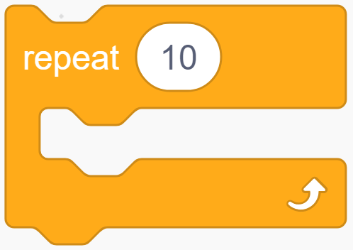

Questo è un blocco con un numero impostato di cicli. Quando inseriamo il numero 10, gli eventi all’interno del blocco verranno eseguiti 10 volte.
../_images/1.1_LED4.png

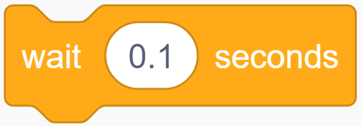

Questo blocco è utilizzato per mettere in pausa il programma per un certo tempo in secondi.
../_images/1.1_LED3.png

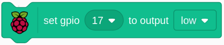

Poiché in Scratch viene utilizzata la nomenclatura BCM, questo codice imposta GPIO17 (BCM17) a 0V (livello basso). Dato che il catodo del LED è collegato a GPIO17, il LED si accenderà. Al contrario, se imposti GPIO (BCM17) su alto, il LED si spegnerà.
