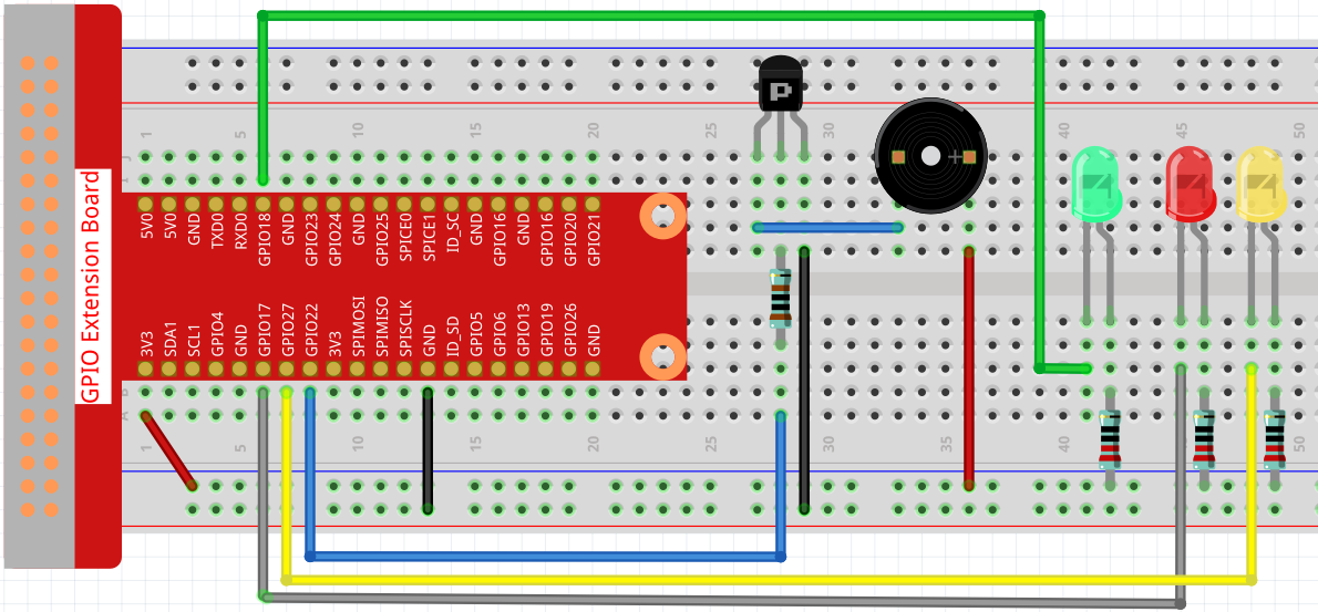

Costruisci il Circuito
../_images/1.14_fritzing.png

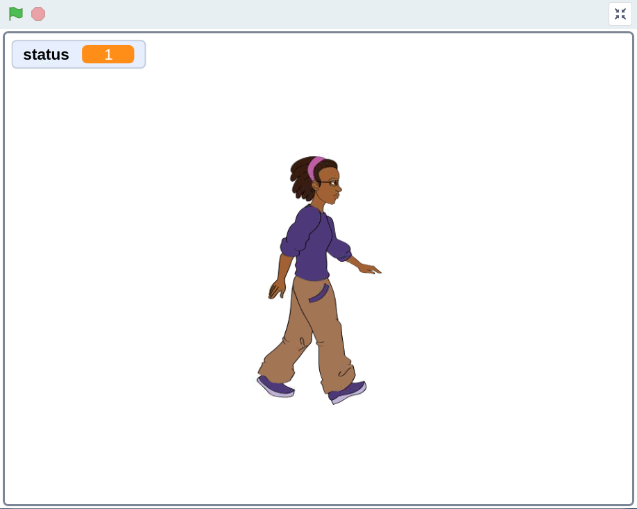

Quando il LED verde è acceso, puoi usare il tasto freccia destra per controllare Avery che cammina verso destra; quando si accende il LED rosso, se continui a far muovere Avery verso destra, un allarme inizierà a suonare.

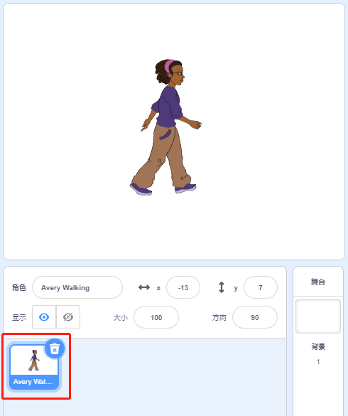

Suggerimenti sugli Sprite
Elimina lo sprite predefinito, quindi scegli lo sprite Avery Walking.
../_images/1.14_wooden1.png

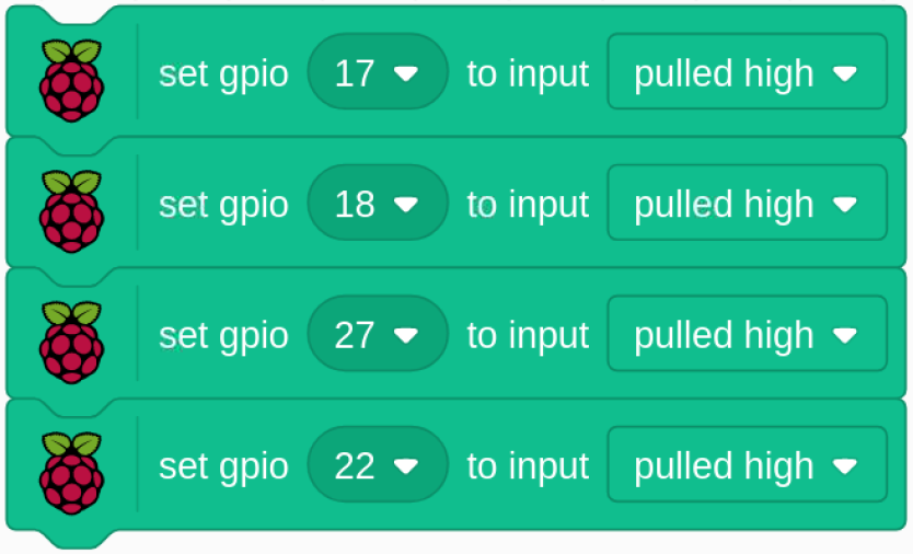

Inizializza tutti i pin su high.
../_images/1.14_wooden3.png

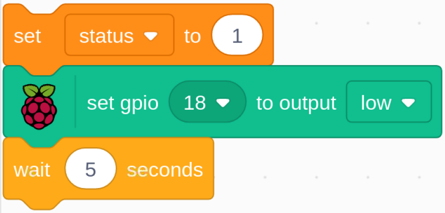

Quando il gioco inizia, assegna alla variabile status il valore 1, indicando che lo sprite Avery Walking è attivo, quindi imposta gpio18 su low, accendendo il LED verde per 5s.

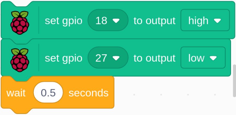

Imposta gpio18 su high, quindi gpio27 su low, per spegnere il LED verde e accendere il LED giallo per 0,5s.

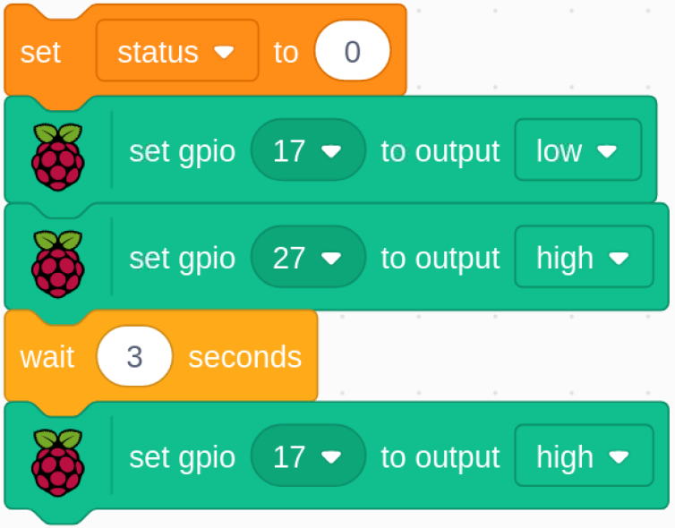

Assegna alla variabile status il valore 0, indicando che lo sprite Avery Walking non è in movimento; quindi imposta gpio27 su low e gpio17 su high, spegnendo il LED giallo e accendendo il LED rosso per 3s. Infine, imposta gpio17 su high per spegnere il LED rosso.
../_images/1.14_wooden6.png

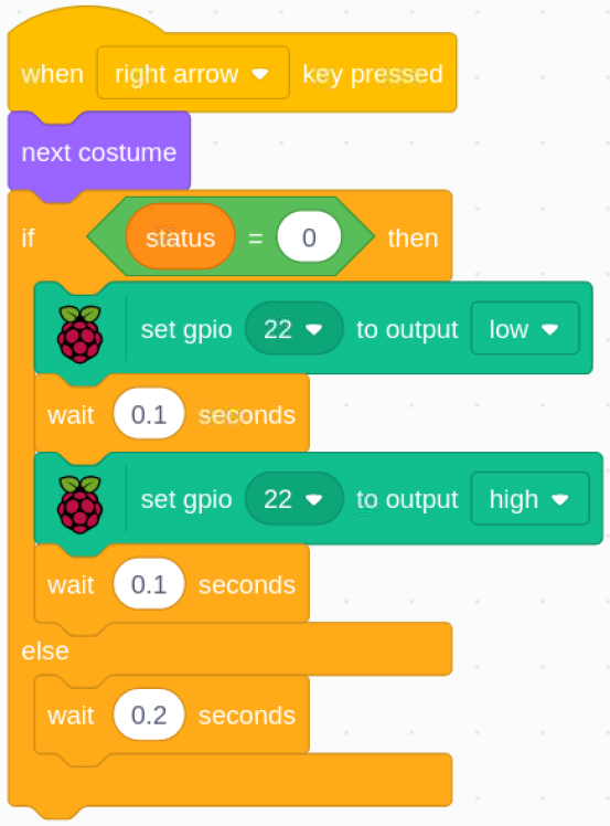

Quando premi il tasto freccia destra sulla tastiera, è necessario cambiare il costume dello sprite Avery Walking per mostrare il movimento verso destra. Poi, controlla il valore della variabile status. Se è 0, significa che lo sprite Avery Walking non dovrebbe muoversi in questo momento, e il buzzer suonerà per avvertirti di non premere il tasto freccia destra.
