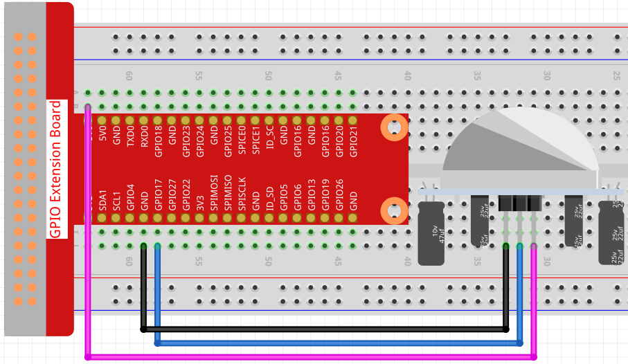

Costruisci il Circuito
../_images/1.5_fritzing.png

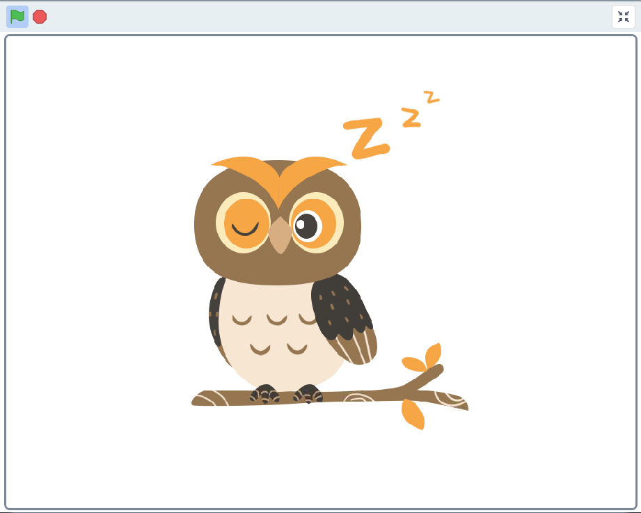

Carica il file del codice (1.5_wake_up_the_owl.sb3) in Scratch 3.
Quando ti avvicini al modulo sensore PIR, vedrai il gufo nell’area della scena aprire le ali e svegliarsi; quando ti allontani, il gufo tornerà a dormire.

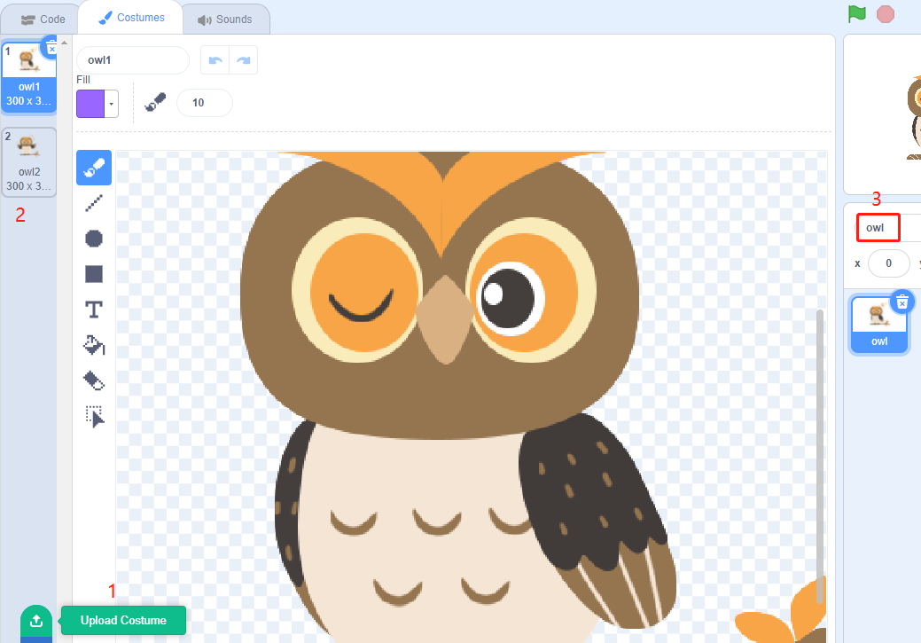

Seleziona Sprite1 e clicca su Costumi in alto a sinistra; carica owl1.png e owl2.png dal percorso davinci-kit-for-raspberry-pi/scratch/picture tramite il pulsante Carica Costume; elimina i 2 costumi predefiniti e rinomina lo sprite in gufo.
../_images/1.5_pir1.png

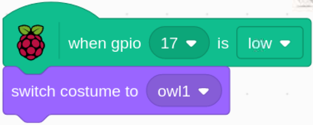

../_images/1.5_owl1.png
Quando il pin17 è basso (nessuno si sta avvicinando), cambia il costume dello sprite gufo in owl1 (stato di sonno).

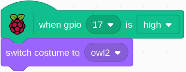

../_images/1.5_owl2.png
Quando il pin17 è alto (qualcuno si avvicina), cambiamo il costume dello sprite gufo in owl2 (stato di veglia).
