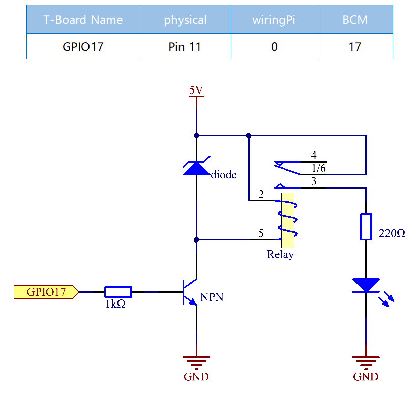

In questo progetto impareremo a utilizzare un relè. È uno dei componenti più comuni nei sistemi di controllo automatico. Quando tensione, corrente, temperatura, pressione, ecc., raggiungono, superano o scendono al di sotto del valore predefinito, il relè connetterà o interromperà il circuito per controllare e proteggere l’apparecchiatura.

Schema Elettrico
