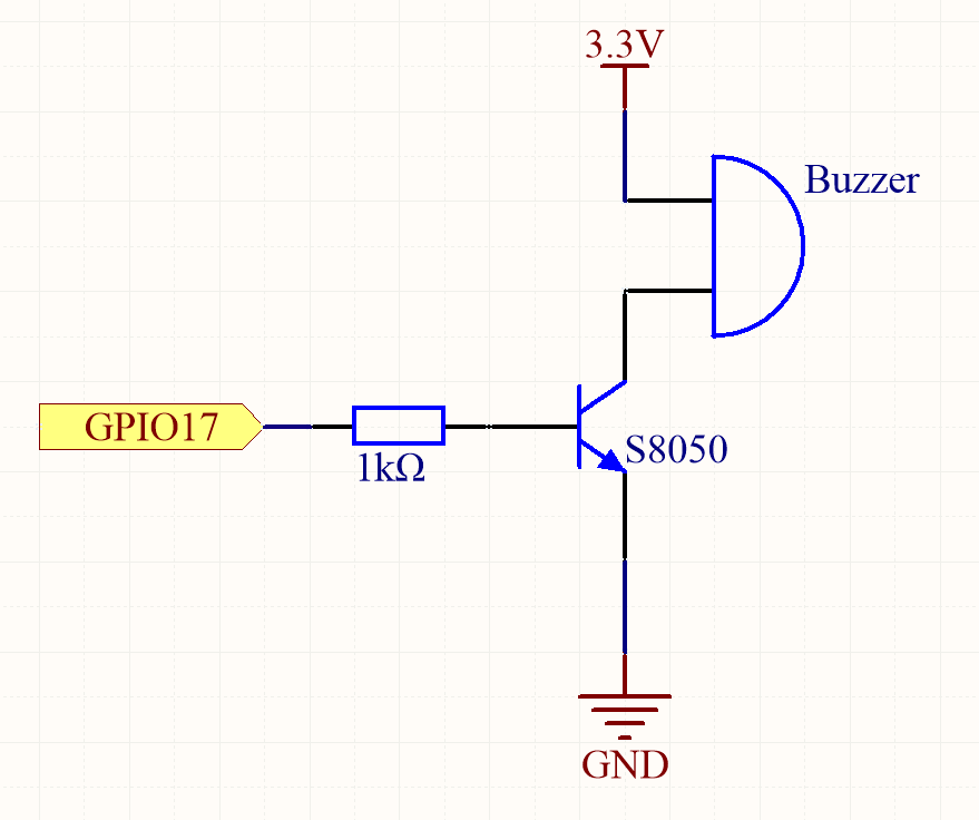

In questo esperimento vengono utilizzati un buzzer passivo, un transistor NPN e una resistenza da 1k tra la base del transistor e il GPIO per proteggere il transistor.
Quando al GPIO17 vengono assegnate frequenze diverse, il buzzer passivo emetterà suoni differenti; in questo modo, il buzzer riproduce musica.
