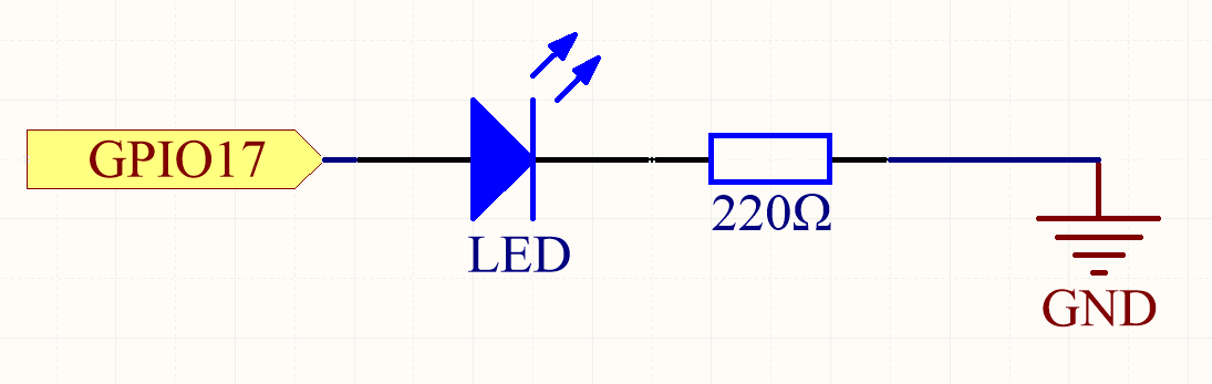

Schema a Blocchi
In questo esperimento, colleghiamo il pin GPIO 17 del Raspberry Pi al terminale positivo (pin lungo) del LED, poi il terminale negativo (pin corto) del LED a una resistenza, e infine colleghiamo l’altro terminale della resistenza al pin GND del Raspberry Pi. Per accendere il LED, dobbiamo impostare GPIO17 su alto (3,3V). Questo fenomeno può essere ottenuto tramite programmazione.
Pin11 si riferisce all’11º pin del Raspberry Pi da sinistra a destra, e i numeri di pin BCM corrispondenti sono mostrati nella tabella seguente.
Nel contesto del linguaggio Python, BCM 17 è 17 nella colonna BCM della tabella seguente. Allo stesso tempo, corrisponde all’11º pin del Raspberry Pi, Pin 11.

../_images/1.1.1_blinking_led_schematic.png
