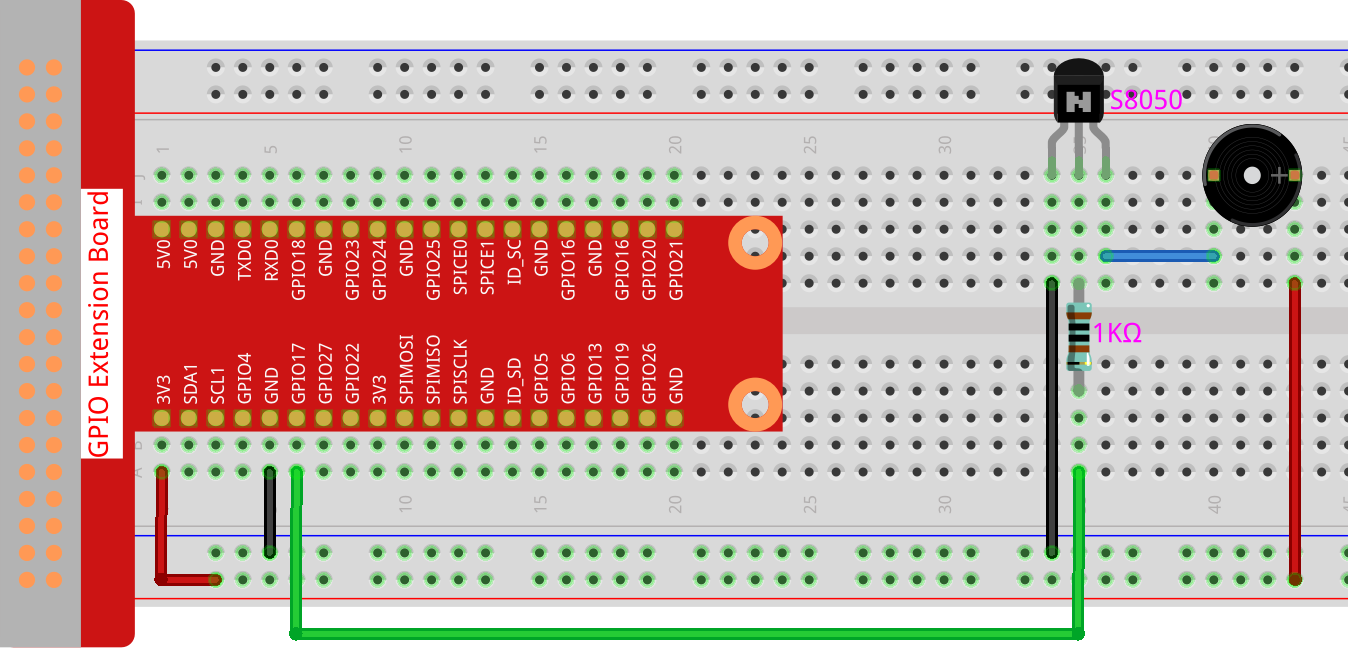

Procedure Sperimentali
Passo 1: Costruisci il circuito. (Il buzzer attivo ha un’etichetta bianca sulla superficie e un retro nero.)
../_images/1.2.1_ActiveBuzzer_circuit.png
