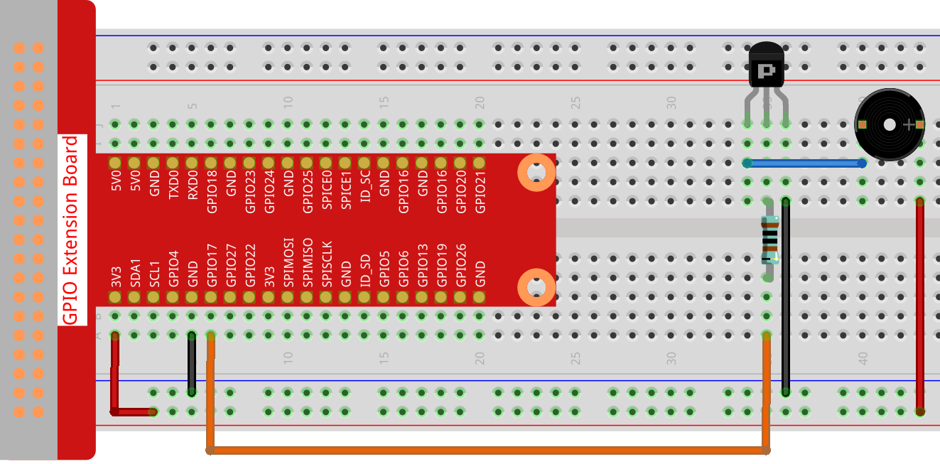

Construye el Circuito

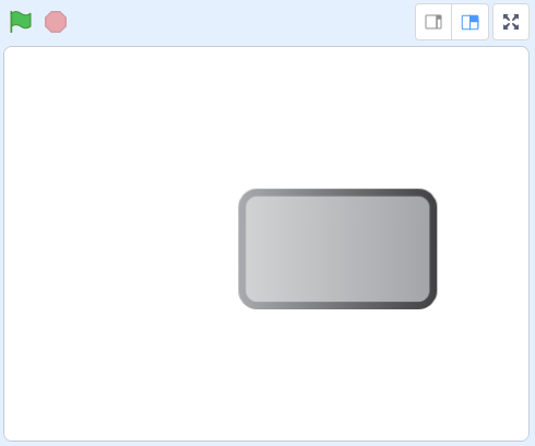

Carga el Código y Observa Qué Sucede
Carga el archivo de código (1.7_doorbell.sb3) en Scratch 3.
Haz clic en la bandera verde en el escenario. Cuando hagas clic en el sprite Button 3, este se volverá azul y el zumbador comenzará a sonar; si vuelves a hacer clic, el sprite Button 3 volverá a gris y el zumbador dejará de sonar.

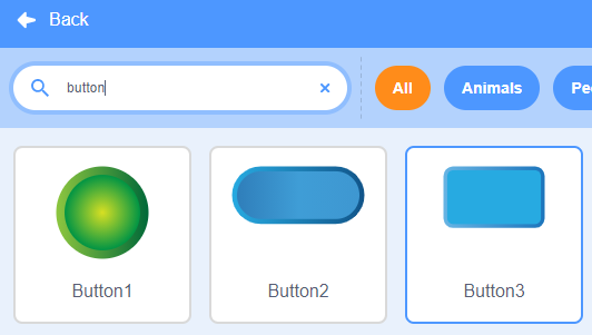

Consejos sobre el Sprite
Elimina el sprite predeterminado y selecciona el sprite Button 3.

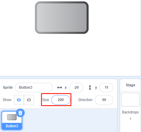

Luego ajusta el tamaño a 200.

Configura gpio17 en bajo para hacer sonar el zumbador; configúralo en alto y el zumbador se detendrá.

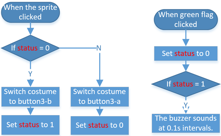

Aquí se utiliza el interruptor status, y usaremos un diagrama de flujo para ayudarte a entender el código completo.
Cuando se hace clic en la bandera verde, el status se establece primero en 0 y se espera a que se haga clic en el sprite; si el sprite Button 3 es clicado, cambiará al disfraz button-b (azul) y el status se establecerá en 1. Cuando el programa principal reciba el status como 1, hará sonar el zumbador a intervalos de 0.1s. Si Button 3 se vuelve a hacer clic, cambiará al disfraz button-a (gris) y el status volverá a 0.
