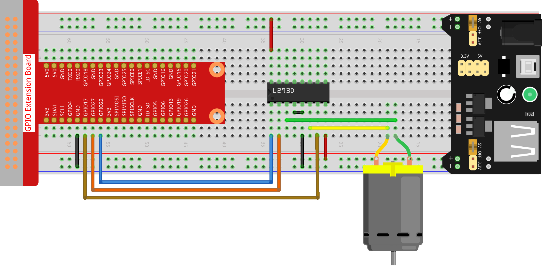

Construye el Circuito
../_images/1.17_image117.png

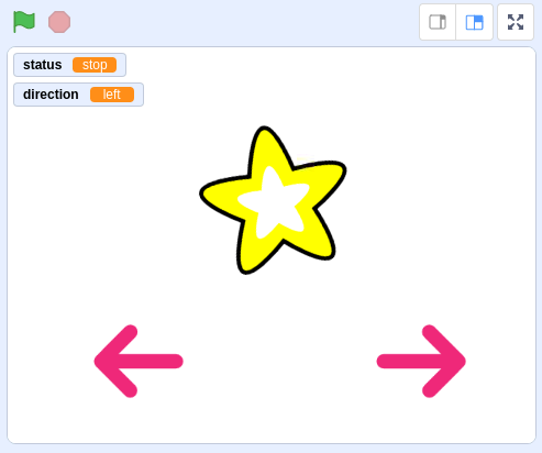

Después de hacer clic en la bandera verde en el escenario, haz clic en el sprite de la estrella; entonces, tanto la estrella como el motor girarán en el sentido de las agujas del reloj. Puedes cambiar la dirección de rotación haciendo clic en los dos sprites de flecha. Si vuelves a hacer clic en el sprite de estrella, tanto el sprite como el motor se detendrán.

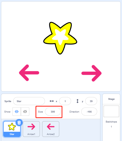

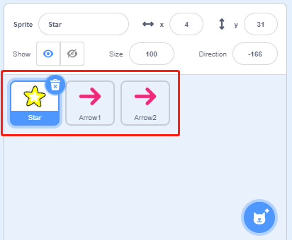

Elimina el sprite predeterminado y luego selecciona el sprite Estrella y el sprite Flecha1; duplica Flecha1 una vez.
../_images/1.17_motor1.png

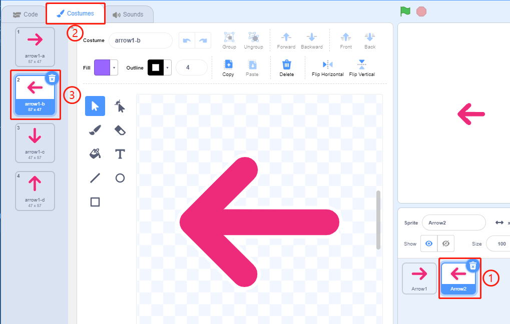

En la opción Disfraces, cambia el sprite Flecha2 a una dirección diferente.
../_images/1.17_motor2.png
Ajusta el tamaño y la posición del sprite de manera adecuada.
../_images/1.17_motor3.png

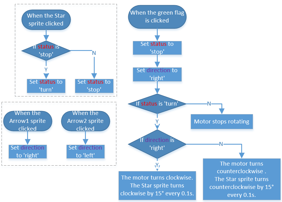

Diagrama de Flujo
../_images/1.17_scratch.png

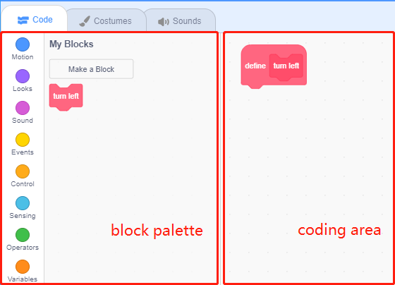

¿Cómo Crear un Bloque?
Aprendamos a crear un bloque (función). Un bloque (función) puede usarse para simplificar tu programa, especialmente si realizas la misma operación varias veces. Poner estas operaciones en un nuevo bloque declarado puede ser muy conveniente.

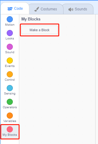

Primero, busca Mis Bloques en la paleta de bloques, luego selecciona Crear un Bloque.
../_images/1.17_motor4.png

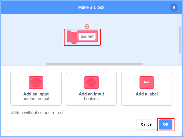

Ingresa el nombre del nuevo bloque.
../_images/1.17_motor5.png
Después de escribir la función del nuevo bloque en el área de programación, guárdalo y luego podrás encontrar el bloque en la paleta de bloques.
../_images/1.17_motor6.png

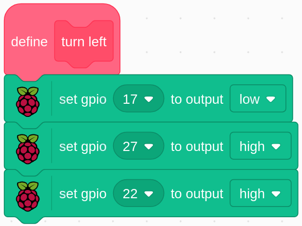

girar a la izquierda
Este es el código dentro del bloque girar a la izquierda para que el motor gire en sentido contrario a las agujas del reloj.

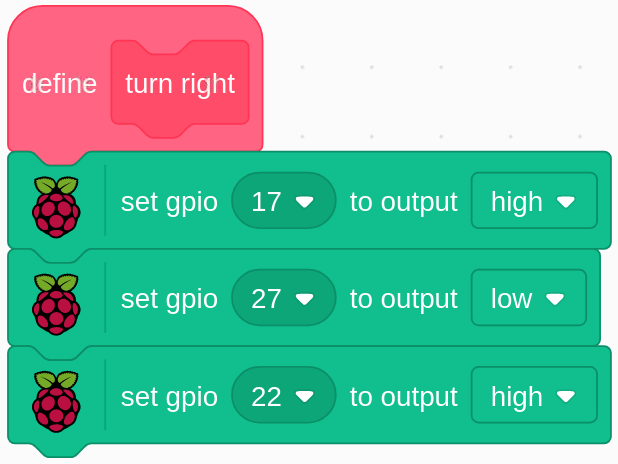

girar a la derecha
Este es el código dentro del bloque girar a la derecha para que el motor gire en el sentido de las agujas del reloj.
