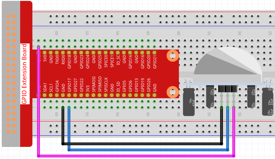

Construye el Circuito
../_images/1.5_fritzing.png

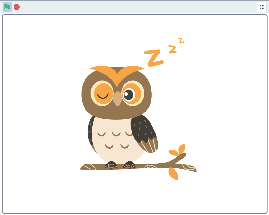

Carga el Código y Observa Qué Sucede
Carga el archivo de código (1.5_wake_up_the_owl.sb3) en Scratch 3.
Cuando te acerques al módulo sensor PIR, verás al búho en el área del escenario abrir sus alas y despertarse. Al alejarte, el búho volverá a dormirse.

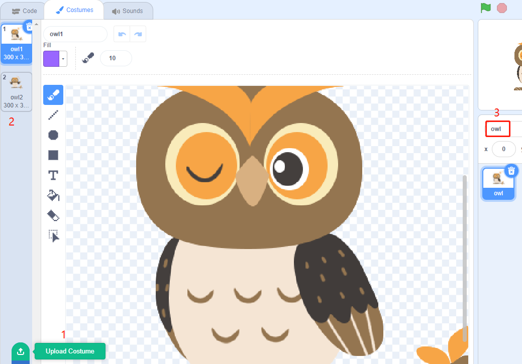

Consejos sobre el Objeto
Selecciona Sprite1 y haz clic en Disfraces en la esquina superior izquierda; sube owl1.png y owl2.png desde la ruta davinci-kit-for-raspberry-pi/scratch/picture usando el botón Subir Disfraz; elimina los 2 disfraces predeterminados y renombra el sprite a owl.

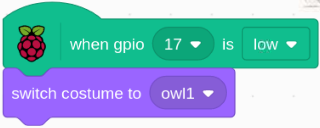

../_images/1.5_owl1.png
Cuando el pin17 está en bajo (no hay nadie cerca), cambia el disfraz del búho a owl1 (estado dormido).

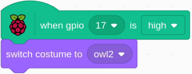

../_images/1.5_owl2.png
Cuando el pin17 está en alto (alguien se acerca), cambia el disfraz del búho a owl2 (estado despierto).
