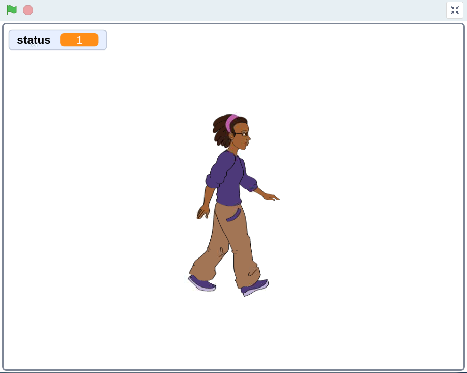

Cuando el LED verde está encendido, puedes usar la tecla de flecha derecha para controlar a Avery y hacerlo caminar hacia la derecha; cuando el LED rojo está encendido, si continúas moviendo a Avery hacia la derecha, se activará una alarma.

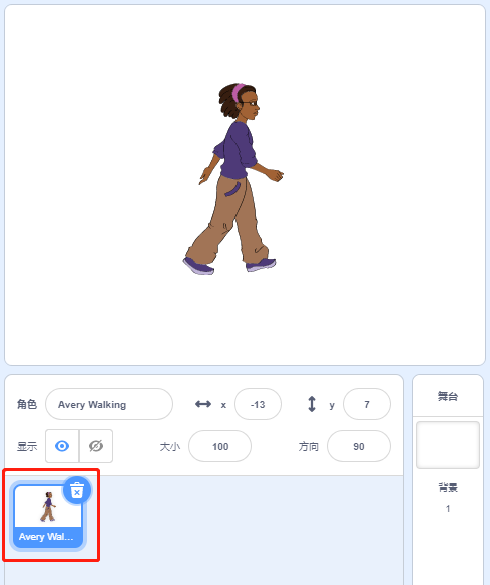

Elimina el sprite predeterminado y selecciona el sprite Avery Walking.

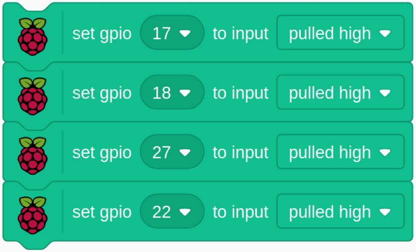

Inicializa todos los pines en alto.

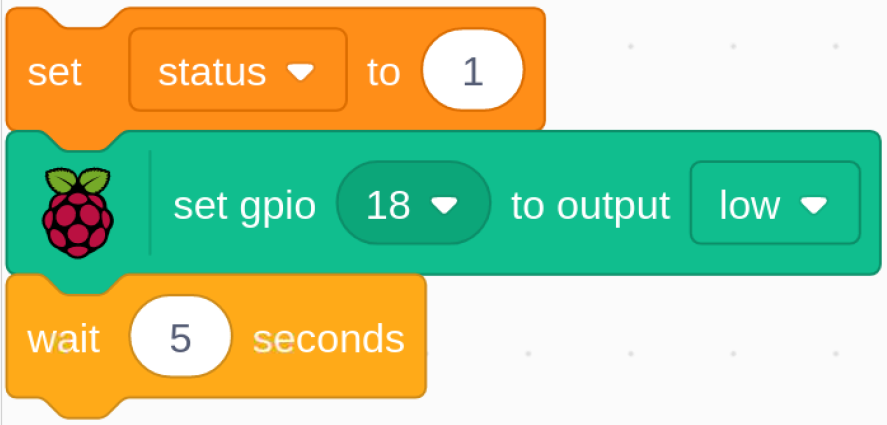

Cuando comienza el juego, asigna el valor 1 a la variable status, lo que indica que el sprite Avery Walking es móvil. Luego, configura gpio18 en bajo para encender el LED verde durante 5 segundos.

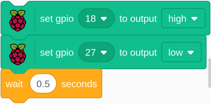

Configura gpio18 en alto y luego gpio27 en bajo, lo que significa apagar el LED verde y encender el LED amarillo durante 0.5 segundos.

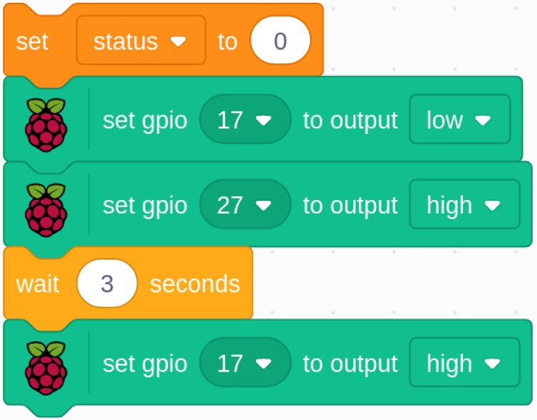

Asigna el valor 0 a la variable status, lo que indica que el sprite Avery Walking no se está moviendo; luego configura gpio27 en bajo y gpio17 en alto, lo que apaga el LED amarillo y enciende el LED rojo durante 3 segundos. Finalmente, configura gpio17 en alto para apagar el LED rojo.
