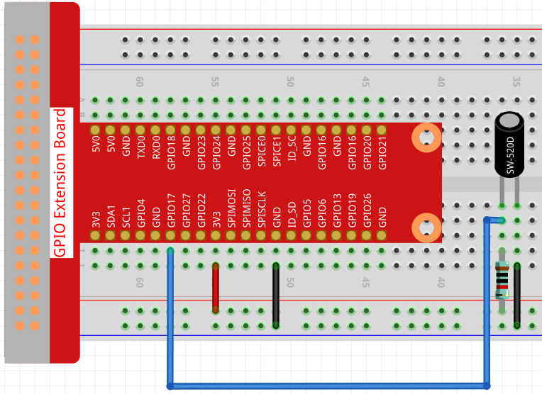

Construye el Circuito
../_images/1.3_fritzing.png

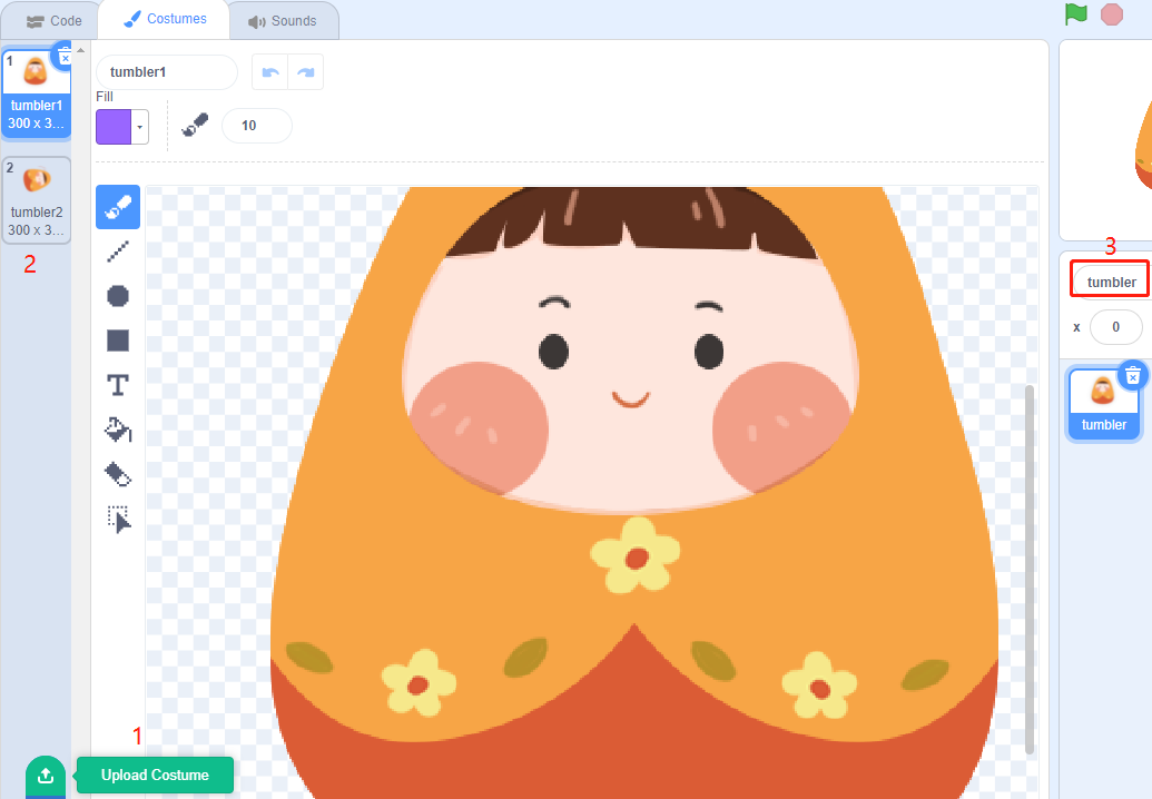

Selecciona el objeto Sprite1 y haz clic en Disfraces en la esquina superior izquierda; sube tumbler1.png y tumbler2.png desde la ruta davinci-kit-for-raspberry-pi/scratch/picture mediante el botón Subir Disfraz; elimina los 2 disfraces predeterminados y renombra el objeto como tumbler.
../_images/1.3_add_tumbler.png

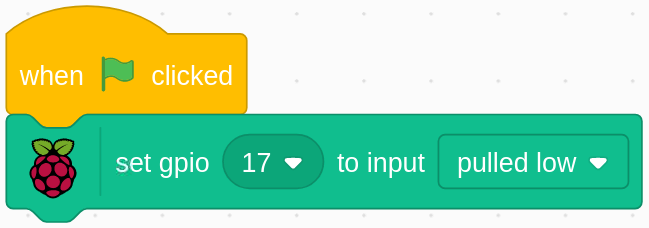

Cuando se hace clic en la bandera verde, el estado inicial de gpio17 se establece en bajo.

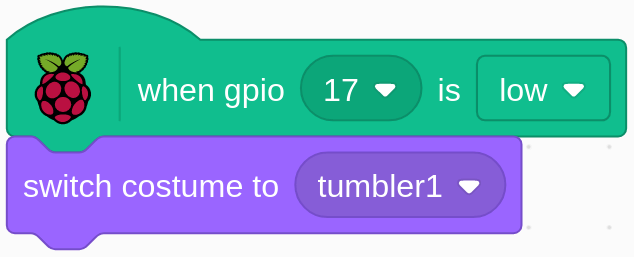

Cuando el pin17 está en bajo (el interruptor de inclinación está en posición vertical), cambiamos el disfraz del sprite tumbler a tumbler1 (estado vertical).

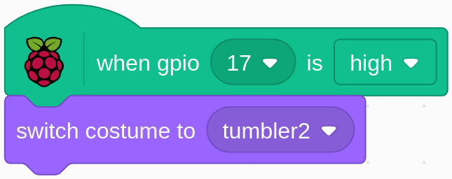

Cuando el pin17 está en alto (el interruptor de inclinación está inclinado), cambiamos el disfraz del sprite tumbler a tumbler2 (estado inclinado).
