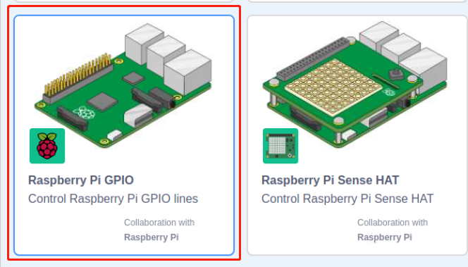

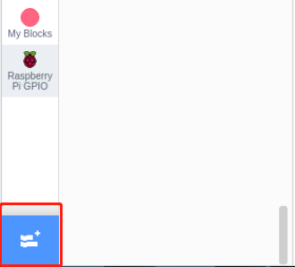

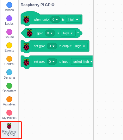

Haz clic en el botón Agregar Extensión en la esquina inferior izquierda y luego agrega Raspberry Pi GPIO, una extensión que usaremos para todos nuestros proyectos en Scratch.

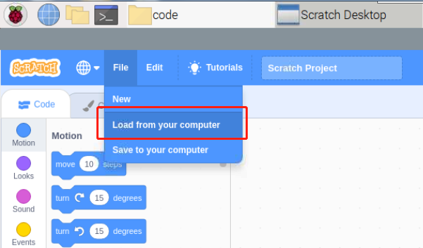

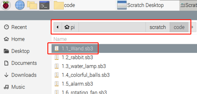

Carga el archivo de código desde tu computadora (davinci-kit-for-raspberry-pi/scratch/code) en Scratch 3.

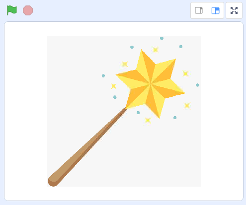

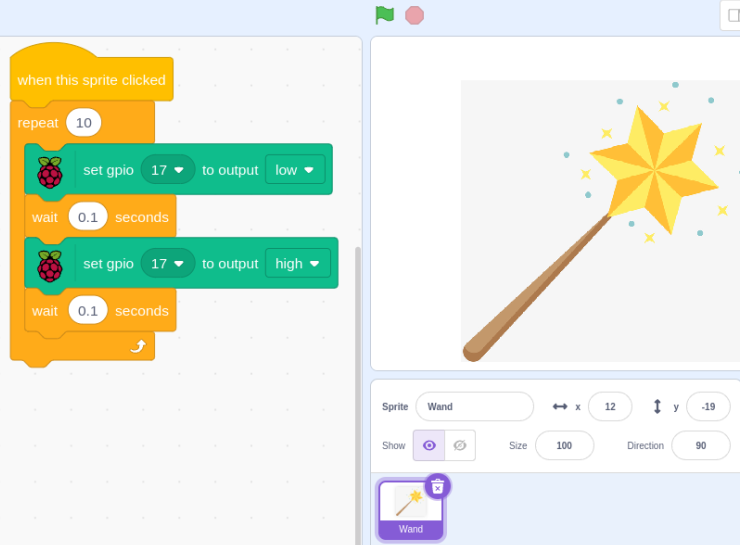

Después de hacer clic en la varita mágica en el área de escenario, verás que el LED parpadea durante dos segundos.

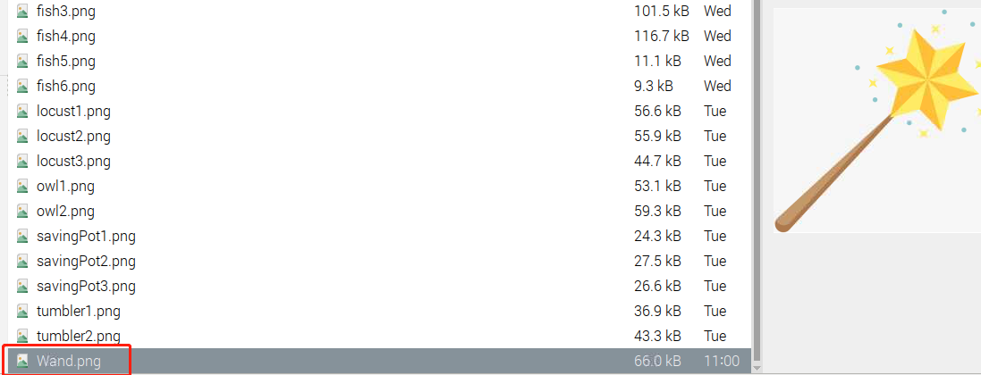

Sube Wand.png desde la ruta davinci-kit-for-raspberry-pi/scratch/picture a Scratch 3.

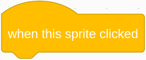

Por ejemplo, ahora podemos cambiar el evento de activación a un clic en el objeto.

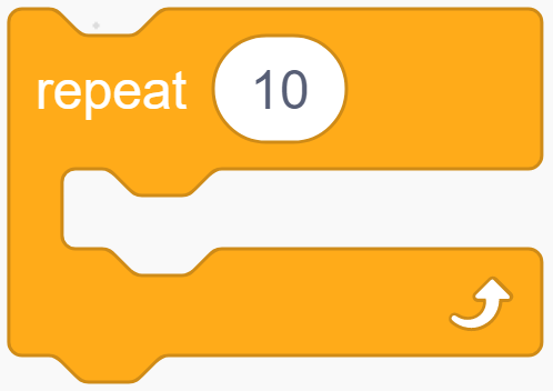

Este es un bloque con un número definido de ciclos. Al ingresar el número 10, los eventos en el bloque se ejecutarán 10 veces.
../_images/1.1_LED4.png

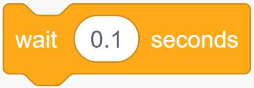

Este bloque se usa para pausar el programa por un tiempo determinado en segundos.
../_images/1.1_LED3.png

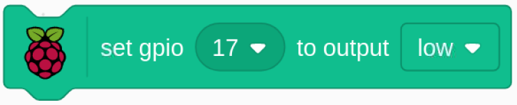

Dado que en Scratch se utiliza el método de nomenclatura BCM, este código está configurando GPIO17 (BCM17) a 0V (nivel bajo). Como el cátodo del LED está conectado a GPIO17, el LED se encenderá. Por el contrario, si configuras GPIO (BCM17) en alto, el LED se apagará.
