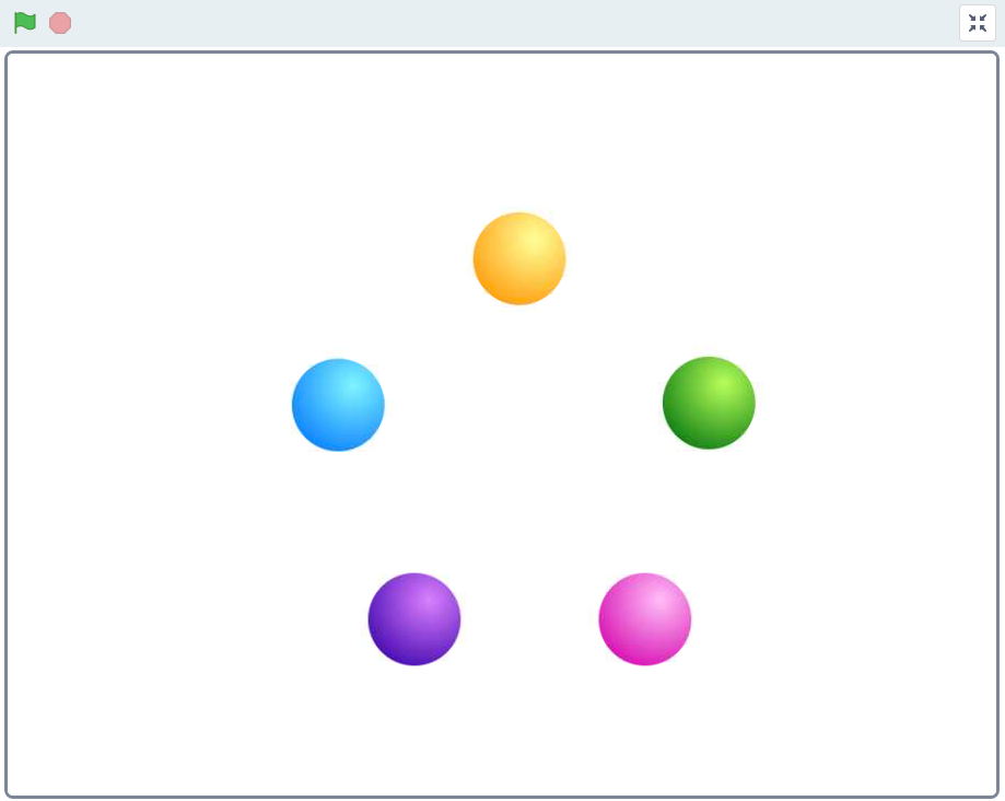

Al hacer clic en las bolas de diferentes colores en el área de escenario, el LED RGB se encenderá en colores distintos.

Después de cargar el archivo de código (1.2_colorful_balls.sb3) en Scratch 3, el LED RGB se iluminará en amarillo, azul, rojo, verde o púrpura al hacer clic en la bola correspondiente.

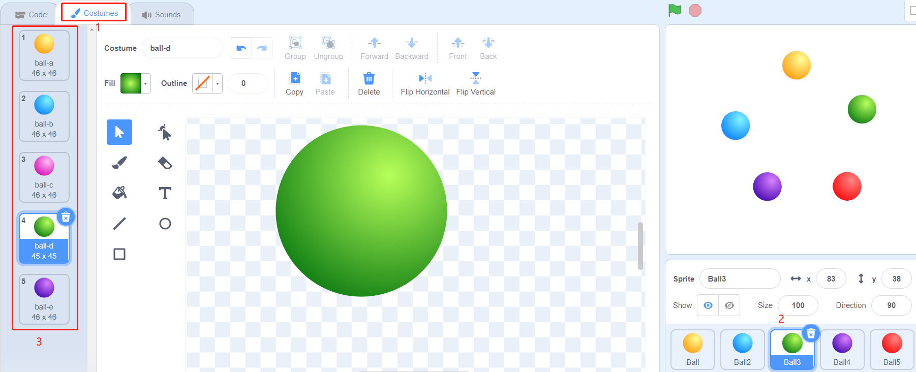

Selecciona diferentes disfraces para estos 5 objetos Ball y colócalos en las posiciones correspondientes.
../_images/1.2_rgb1.png

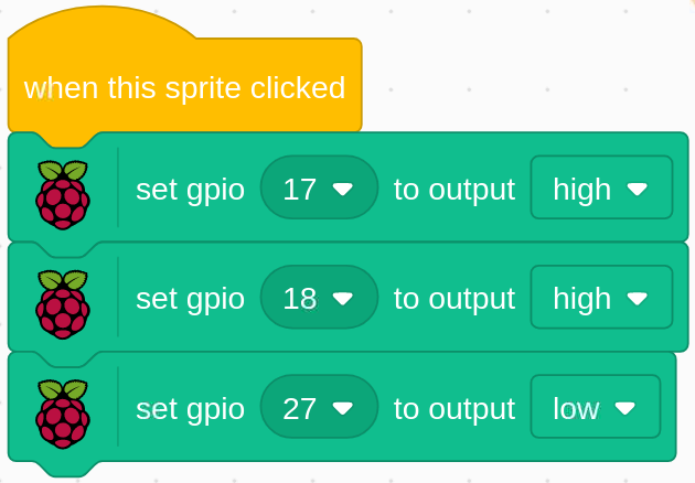

Por lo tanto, el código para hacer que el LED RGB ilumine en amarillo es el siguiente.
../_images/1.2_rgb3.png
Cuando se hace clic en el objeto Bola (bola amarilla), configuramos gpio17 en alto (enciende el LED rojo), gpio18 en alto (enciende el LED verde) y gpio27 en bajo (apaga el LED azul) para que el LED RGB ilumine en amarillo.
