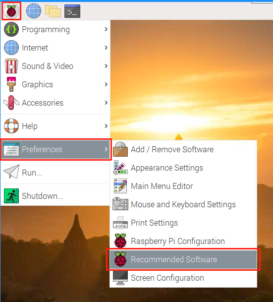

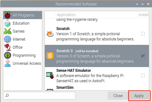

Abre el menú, haz clic en Preferencias -> Software Recomendado.
../_images/quick_scratch1.png
Busca Scratch 3 y márcalo, luego haz clic en Aplicar y espera a que finalice la instalación.

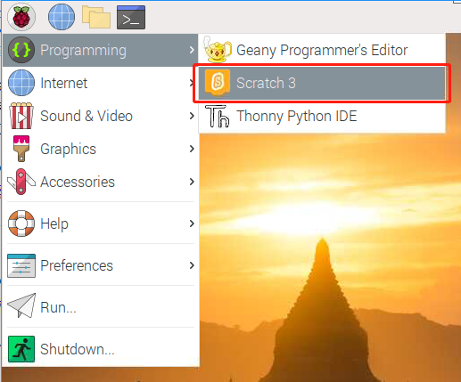

Una vez completada la instalación, deberías verlo en el menú del sistema en Programación.

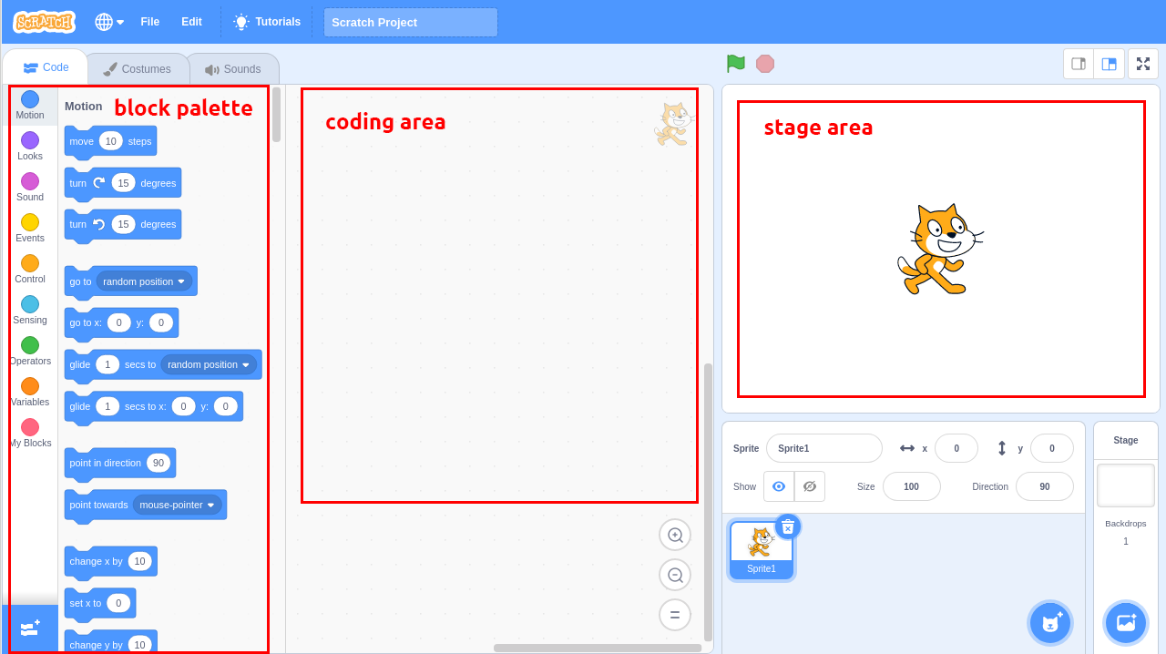

Scratch 3 tiene tres secciones principales: un área de escenario, una paleta de bloques y un área de programación. Programa haciendo clic y arrastrando bloques desde la paleta a la zona de programación, y el resultado de tu programación se mostrará en el área de escenario.

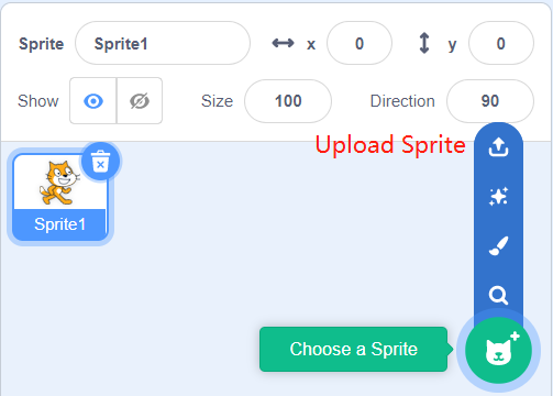

Aquí está el área de personajes de Scratch 3. Arriba están los parámetros básicos de los personajes; puedes añadir personajes que vienen con Scratch 3 o subir personajes locales.

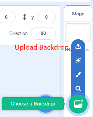

Aquí está el área de fondos de Scratch 3, principalmente para agregar un fondo adecuado a tu escenario. Puedes añadir los fondos predeterminados de Scratch 3 o subir uno local.

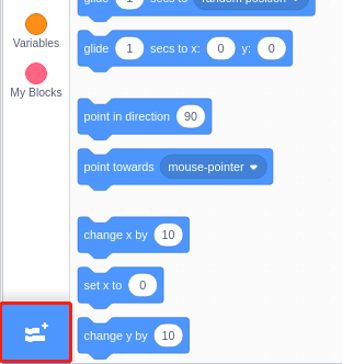

Este es el botón Añadir Extensión.
../_images/quick_scratch7.png

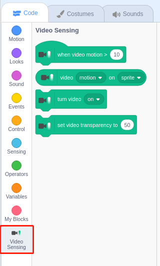

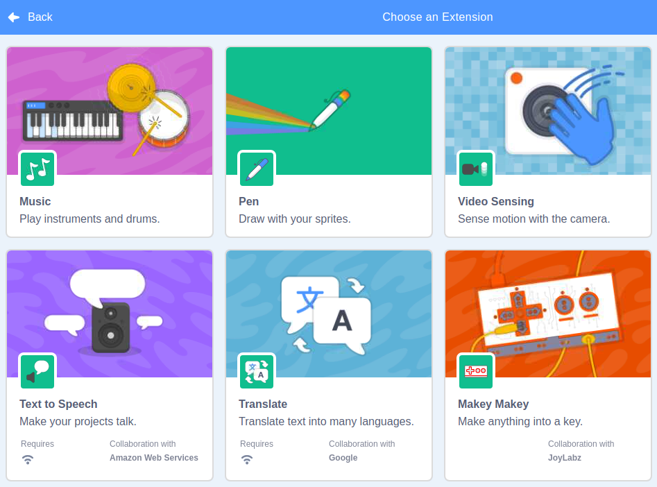

En Scratch 3, podemos añadir diferentes extensiones útiles; aquí tomamos Detección de Video como ejemplo y hacemos clic en ella.
../_images/quick_scratch8.png
La verás en la paleta de bloques y podrás usar las funciones asociadas con esta extensión. Si tienes una cámara conectada, verás la pantalla de la cámara en el área de escenario.

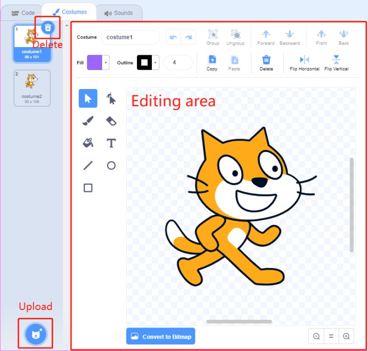

Disfraces
Haz clic en la opción Disfraces en la esquina superior izquierda para acceder a la paleta de disfraces. Diferentes disfraces permiten que los personajes tengan distintos movimientos estáticos, y al unir estos movimientos se crea una animación fluida.
../_images/quick_scratch10.png

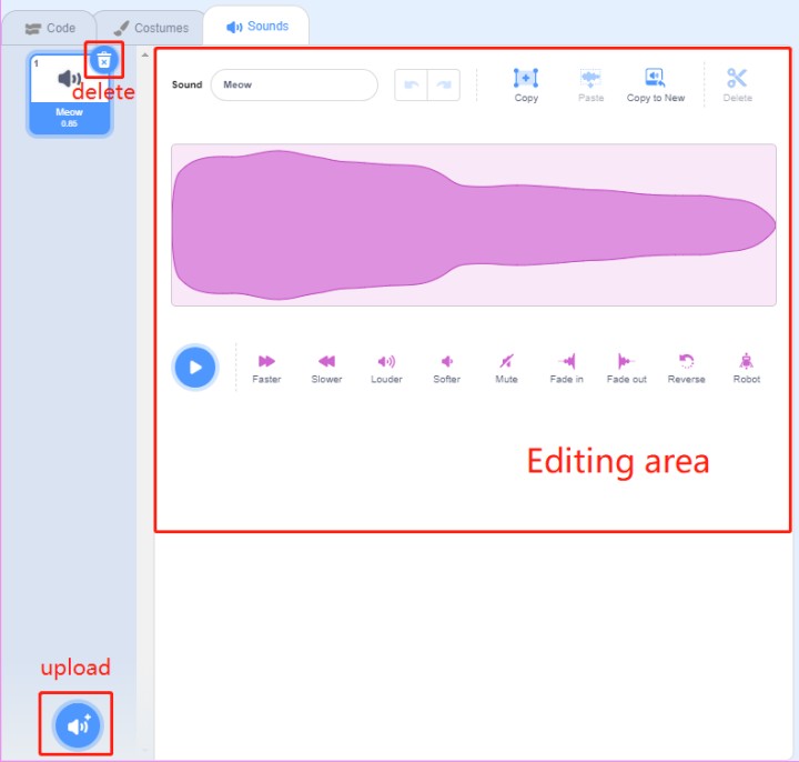

Sonidos
Es posible que necesites usar algunos clips de música para hacer tus experimentos más interesantes. Haz clic en la opción Sonidos en la esquina superior izquierda y podrás editar el sonido actual o seleccionar/subir uno nuevo.
