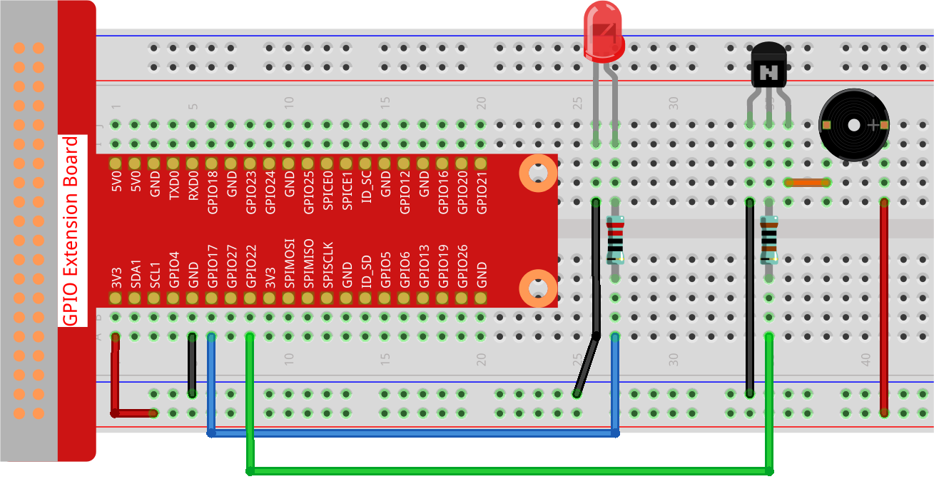

Paso 1: Monta el circuito. (Presta atención a las polaridades del zumbador: la etiqueta + indica el polo positivo, y el otro es el negativo).
../_images/4.1.16_morse_code_generator_circuit.png
