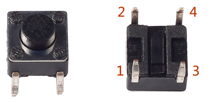

El botón es un componente común utilizado para controlar dispositivos electrónicos. Se utiliza generalmente como un interruptor para conectar o desconectar circuitos. Aunque los botones vienen en una variedad de tamaños y formas, el que se utiliza aquí es un mini botón de 6 mm, como se muestra en las siguientes imágenes.
Los dos pines a la izquierda están conectados, y el de la derecha es similar al de la izquierda, como se muestra a continuación:
../_images/image1481.png
El símbolo que se muestra a continuación se utiliza comúnmente para representar un botón en circuitos.
../_images/image3011.png
Cuando se presiona el botón, los 4 pines se conectan, cerrando así el circuito.

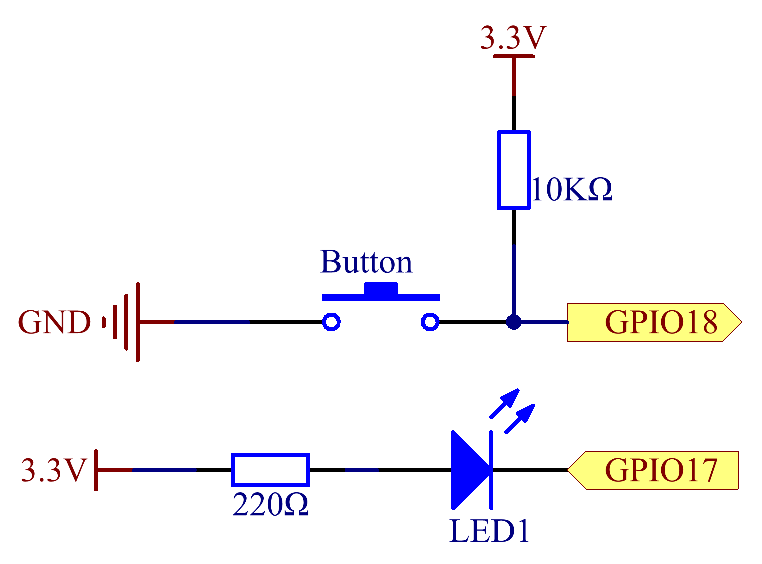

Utiliza un botón normalmente abierto como entrada para Raspberry Pi; la conexión se muestra en el diagrama esquemático a continuación. Cuando se presiona el botón, el GPIO18 se convierte en nivel bajo (0V). Podemos detectar el estado del GPIO18 a través de programación. Es decir, si el GPIO18 se convierte en nivel bajo, significa que el botón está presionado. Puedes ejecutar el código correspondiente cuando se presiona el botón, y luego el LED se encenderá.
El pin más largo del LED es el ánodo y el más corto es el cátodo.
../_images/image3021.png ../_images/image3031.png

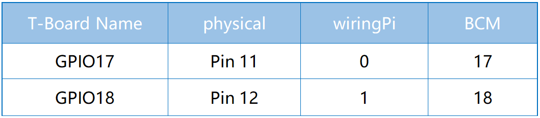

#define LedPin      0
El pin GPIO17 en la placa de expansión T es igual al GPIO0 en wiringPi.
#define ButtonPin   1
ButtonPin está conectado al GPIO1.
