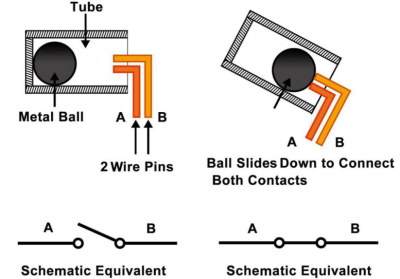

Principio
Interruptor de inclinación
El principio es muy simple. Cuando el interruptor se inclina a un cierto ángulo, la bola en su interior rueda y toca los dos contactos conectados a los pines externos, activando así los circuitos. De lo contrario, la bola se mantendrá alejada de los contactos, interrumpiendo así los circuitos.
../_images/image1671.png

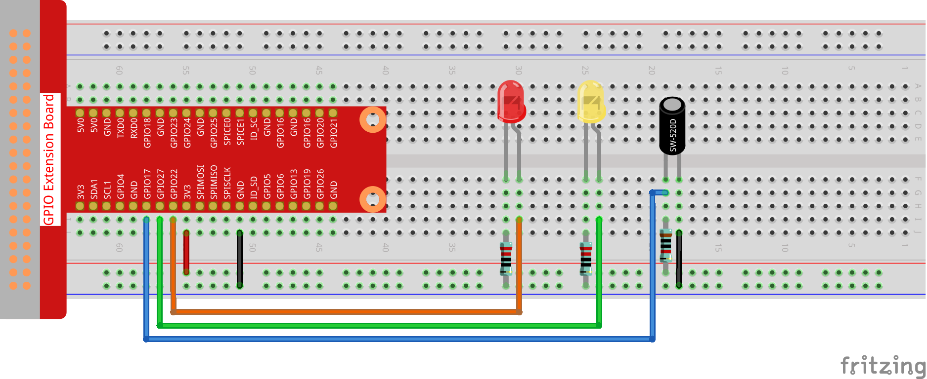

Procedimientos Experimentales
../_images/image1691.png
