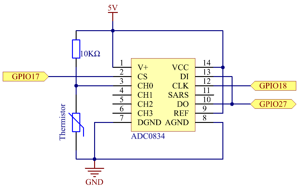

Diagrama Esquemático
../_images/image3231.png ../_images/image3241.png
