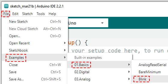

1. Beginnen wir mit einem Beispielprojekt
  1. Zuerst holen wir uns ein Projekt, das bereits für uns vorbereitet ist. Klicke in der Arduino IDE auf Datei -> Beispiele -> Basics -> Blink. Es öffnet sich ein Programm, das wie ein fertiger Kuchen ist – bereit, von uns dekoriert zu werden!

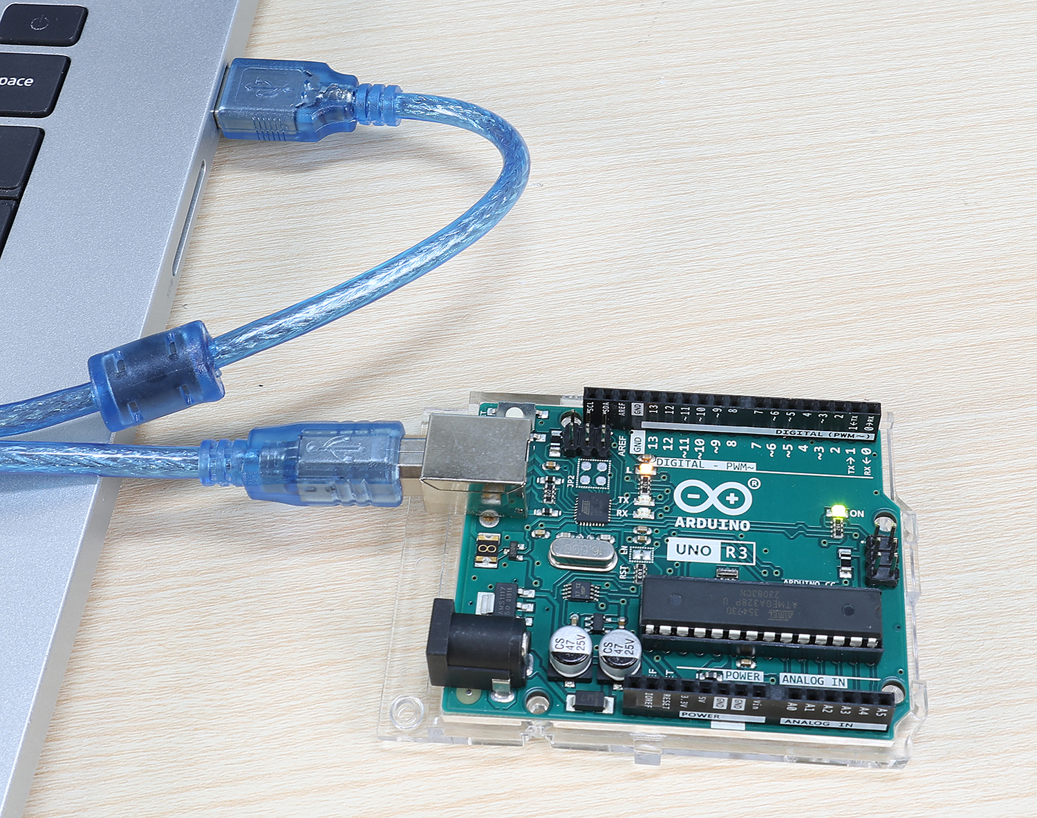

  1. Verbinde dein Arduino Uno R3 mit deinem Computer über ein USB-Kabel. Es ist wie das Einstecken einer geheimen Tür zu endlosen Möglichkeiten!

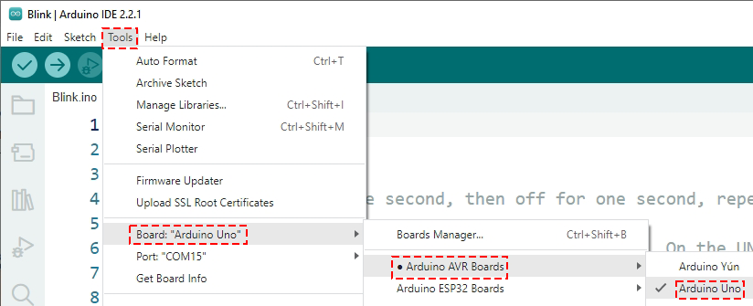

  2. Jetzt teilen wir der IDE mit, dass wir ein Arduino Uno verwenden. Klicke auf Werkzeuge -> Platine -> Arduino AVR Boards -> Arduino Uno.
    ../_images/1_ide_select_board.png

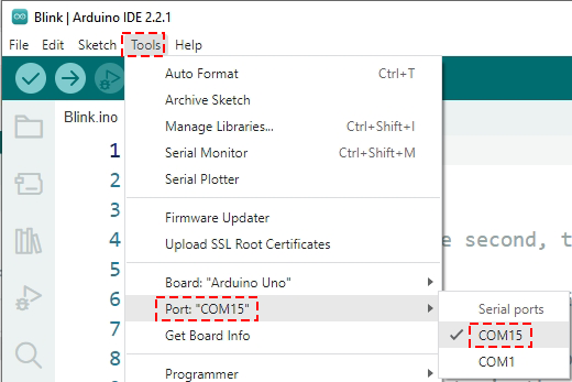

  3. Wir müssen auch den richtigen Port auswählen, wie die richtige Tür, um unsere Nachricht zu versenden. Klicke auf Werkzeuge -> Port.
    • Auf Windows-Computern könnte dies das Wort „COM“ gefolgt von einer Zahl sein (nicht COM1).
    • Auf Mac-Computern könnte der Port in etwa so aussehen: „/dev/tty.usbmodem“.
    • Auf Linux-Computern heißt der Port „/dev/ttyACM“, gefolgt von einer Nummer.
    ../_images/1_ide_select_port.png

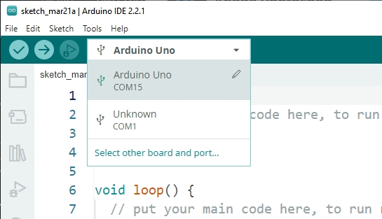

  4. Wenn du die Arduino IDE 2.0 verwendest, kannst du die passende Platine und den Port schnell in diesem Fenster auswählen.
    ../_images/1_ide_quick.png

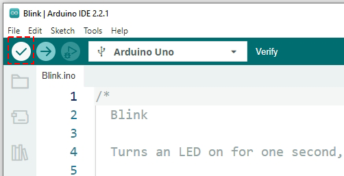

3. Überprüfe deinen Sketch
  1. Drücke den Überprüfen-Button, um sicherzustellen, dass dein Sketch fehlerfrei ist. Es ist wie das Korrekturlesen deiner Hausaufgaben, bevor du sie abgibst.

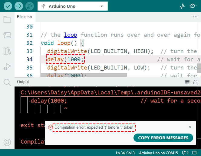

  2. Wenn ein Tippfehler oder Fehler vorliegt, zeigt dir die IDE an, was und wo der Fehler ist, damit du ihn beheben kannst.
    ../_images/1_ide_verify_error.png

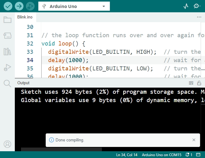

  3. Keine Fehler? Du erhältst eine Nachricht, die dir mitteilt, dass alles bereit ist!
    ../_images/1_ide_done_compiling.png

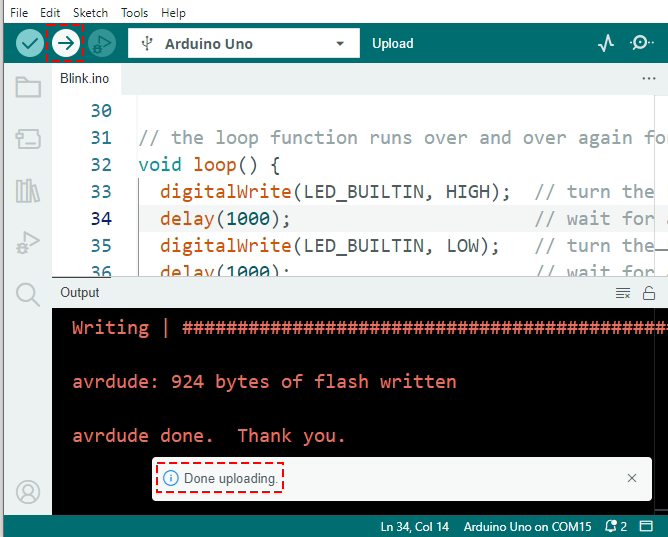

4. Sende deinen Sketch an die Platine
Drücke abschließend den Hochladen-Button, um deinen Sketch auf die Reise zur Platine zu schicken. Wenn alles gut läuft, erhältst du eine Erfolgsmeldung.
../_images/1_ide_done_upload.png
