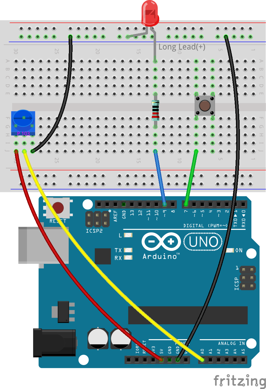

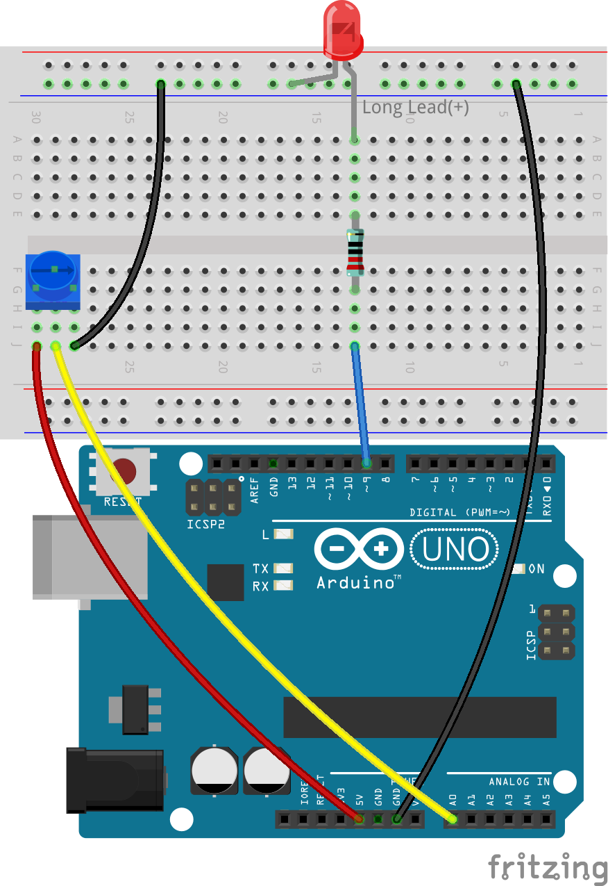

  1. Beginne mit der Schreibtischlampenschaltung aus der vorherigen Lektion.
../_images/9_dimmer_led1_pin9.png
  1. Setze die Taste in das Breadboard, sodass die Pins die Lücke in der Mitte des Breadboards überbrücken, und stecke die Pins in die Löcher 6E, 8E, 6J und 8J.
Wenn du dir unsicher bist, wie du die Taste einsetzen sollst, versuche beide Ausrichtungen. In einer Richtung ist der Pin-Abstand zu gering, um zu passen.
../_images/10_desk_lamp_button_button.png
  1. Verbinde den unteren linken Pin der Taste mit dem digitalen Pin 7 des Arduino Uno R3 mittels eines langen Jumperkabels. Stecke ein Ende in Loch 8J und das andere Ende in Pin 7.
../_images/10_desk_lamp_button_p7.png
  1. Verbinde den oberen rechten Pin der Taste mit der negativen Schiene des Breadboards mittels eines kurzen Jumperkabels. Stecke ein Ende in Loch 6A und das andere Ende in die negative Schiene.
../_images/10_desk_lamp_button_gnd.png

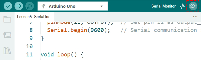

  1. An diesem Punkt ist der Code im Wesentlichen fertig. Klicke auf „Hochladen“, um den Code auf das Arduino Uno R3 zu übertragen.
    Wann immer Daten von der Platine zum Computer übertragen werden, sollte die TX-LED auf deinem Arduino Uno R3 blinken.
  2. Klicke danach auf den „Serieller Monitor“-Button in der oberen rechten Ecke der Arduino IDE.

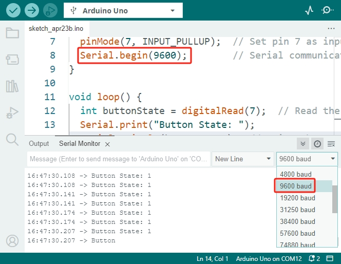

    ../_images/10_dimmer_led_serial.png
  3. Wenn du wirre Daten siehst, musst du die Baudrate so einstellen, dass sie der im Code eingestellten Baudrate entspricht.
    ../_images/10_dimmer_led_serial_baud.png
  4. Du wirst feststellen, dass beim Nichtdrücken der Taste kontinuierlich „1“ ausgegeben wird und beim Drücken „0“. Dies ist typisch für ein digitales Signal, das nur zwei Zustände hat: „0“ und „1“.

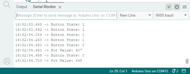

    potValue = analogRead(A0);  // Lese kontinuierlich den Wert des Potentiometers, wenn die LED an ist
    analogWrite(9, potValue / 4);  // Passe die Helligkeit kontinuierlich an
    Serial.print("Pot Value: ");
    Serial.println(potValue);
lastButtonState = buttonState;  // Aktualisiere lastButtonState auf den aktuellen Zustand
delay(200);                     // Optional: Einfache Software-Entprellung

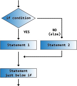

  1. Um sicherzustellen, dass die LED ausgeschaltet wird, wenn ledState auf LOW gesetzt ist, füge nach dem if-Block eine else-Anweisung hinzu. Diese sorgt dafür, dass die LED komplett ausgeschaltet wird, wenn die Bedingungen im if-Block nicht erfüllt sind.
../_images/if_else.png
if (ledState == HIGH) {
} else {
    analogWrite(9, 0);  // Schalte die LED aus
