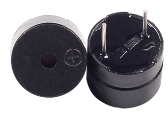

Aktiver Summer
../_images/7_beep_ac.png
Aktive Summer sind an der Rückseite versiegelt und enthalten einen internen Oszillator, der bei Stromzufuhr einen Einzelton erzeugt.

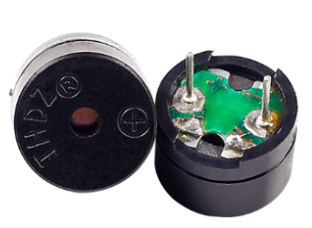

Passiver Summer
../_images/7_beep_pa.png
Passive Summer haben eine offene Rückseite und benötigen ein externes Frequenzsignal von einem Mikrocontroller, um Töne zu erzeugen, was eine Vielzahl von Klängen ermöglicht.

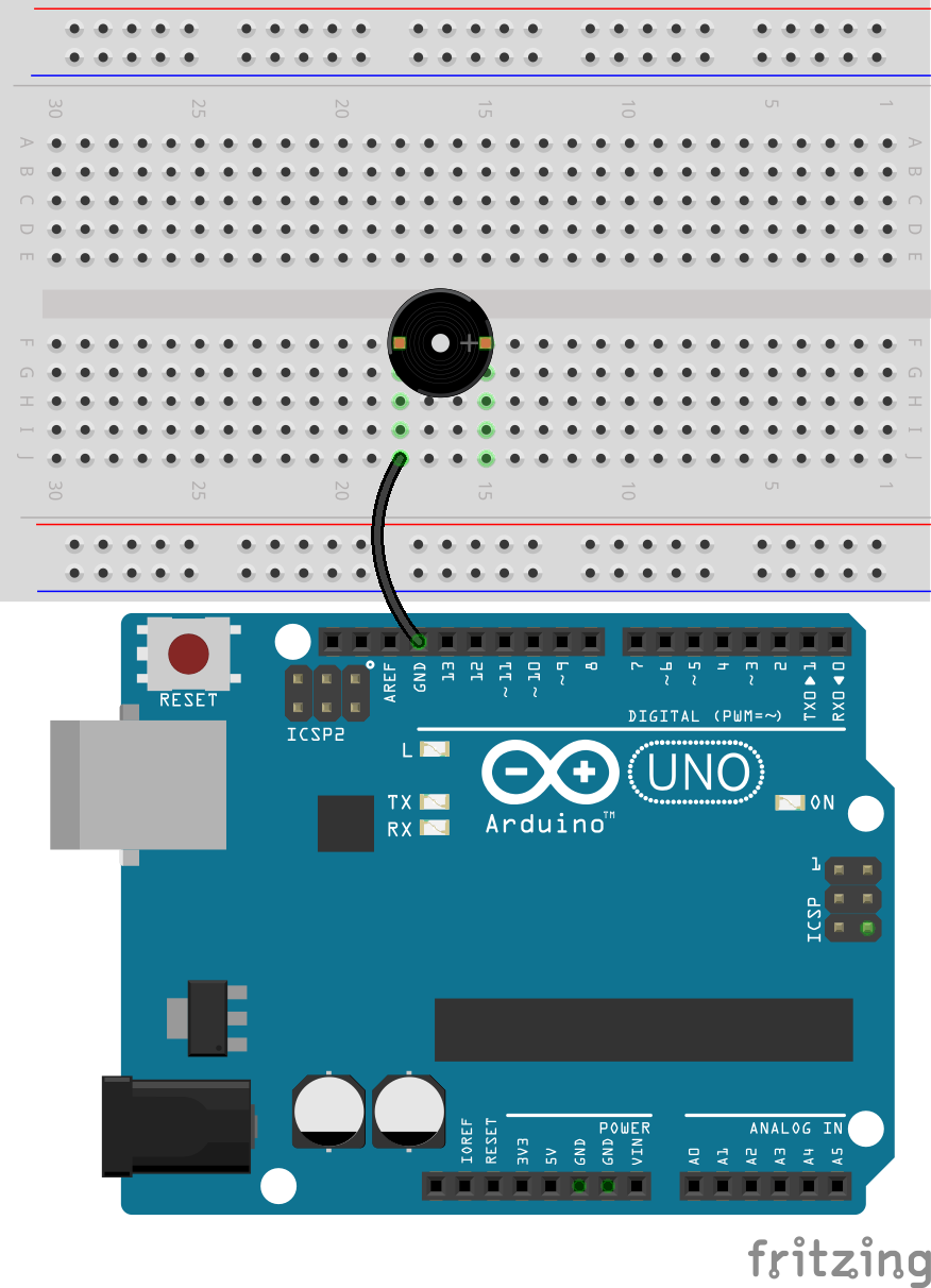

  1. Verbinde die Kathode mit dem GND-Pin des Arduino Uno R3.

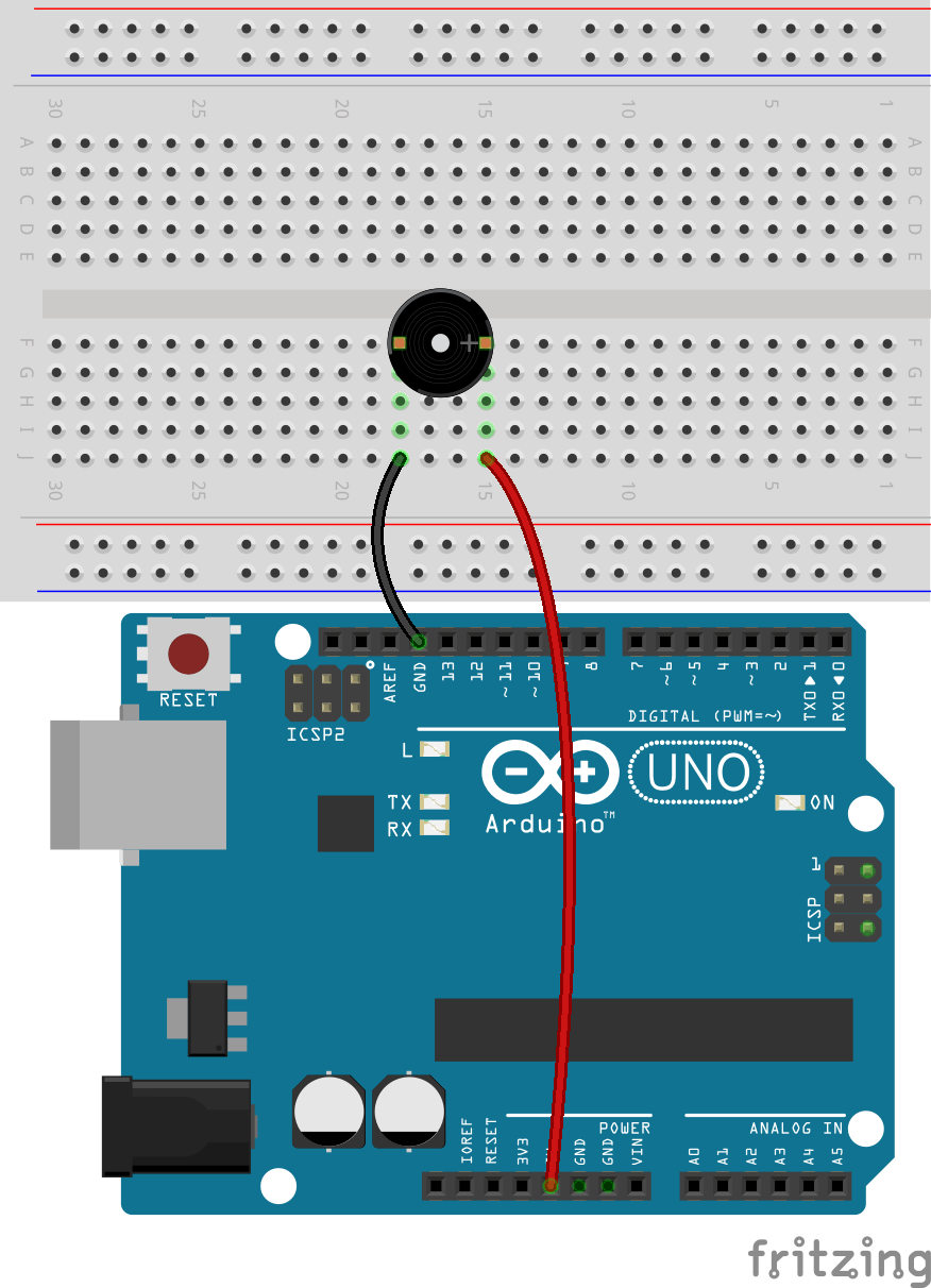

  1. Entferne nun das Kabel, das im 5V-Pin steckt, und stecke es in Pin 9 des Arduino Uno R3, damit der Summer über den Code gesteuert werden kann.
../_images/16_morse_code.png
