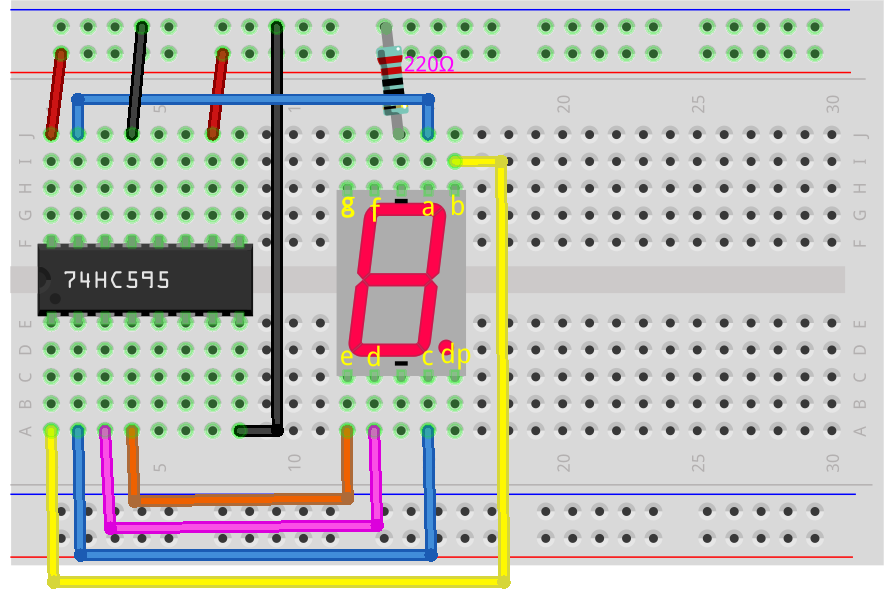

Schritt-für-Schritt-Aufbau

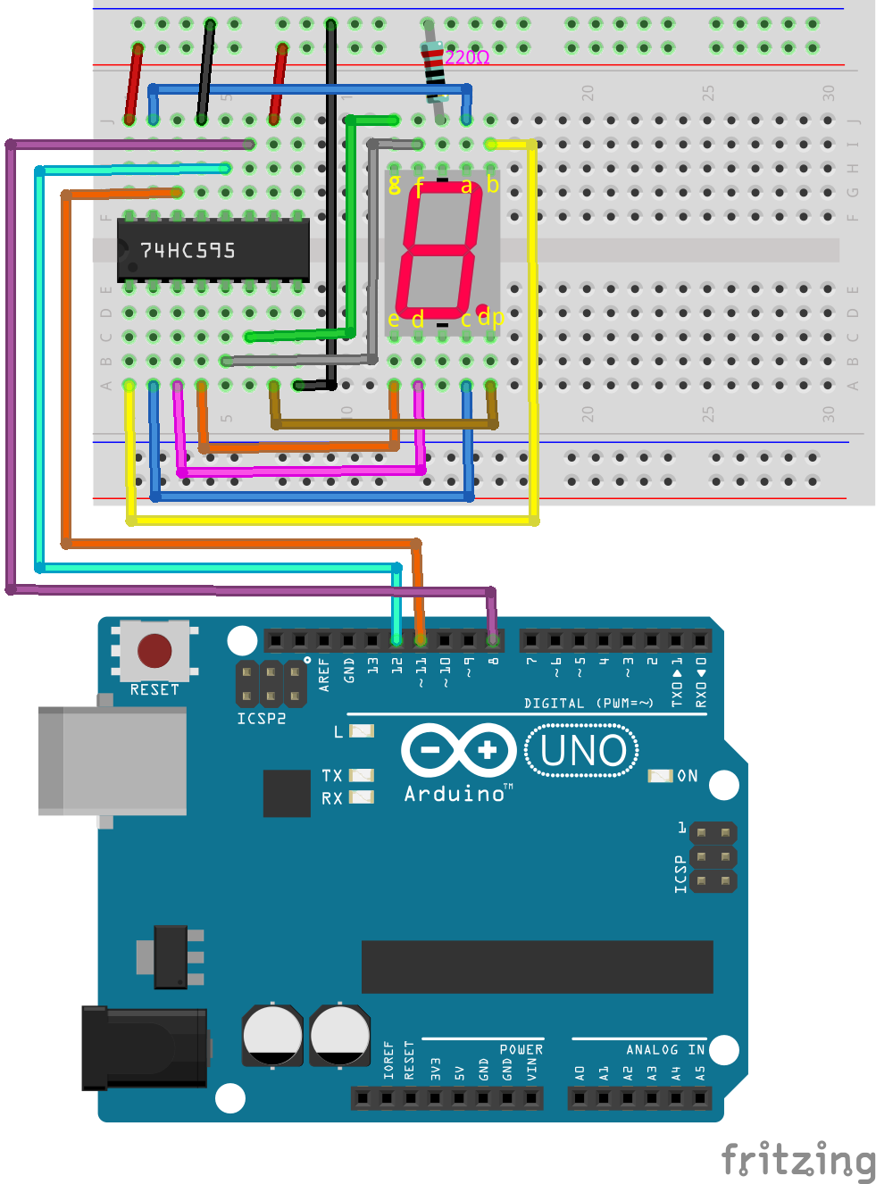

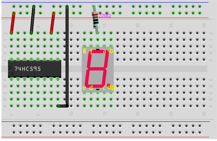

Folge dem Verdrahtungsdiagramm oder den untenstehenden Schritten, um deine Schaltung aufzubauen.
../_images/25_show_number.png

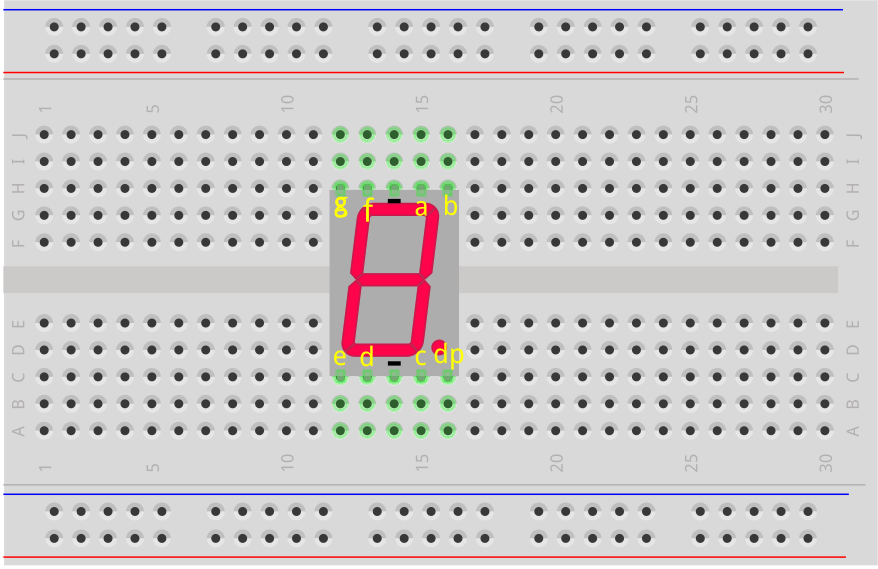

  1. Setze das 7-Segment-Display in das Steckbrett ein, wobei der Dezimalpunkt in der unteren rechten Ecke ist.
../_images/25_show_number_7segment.png

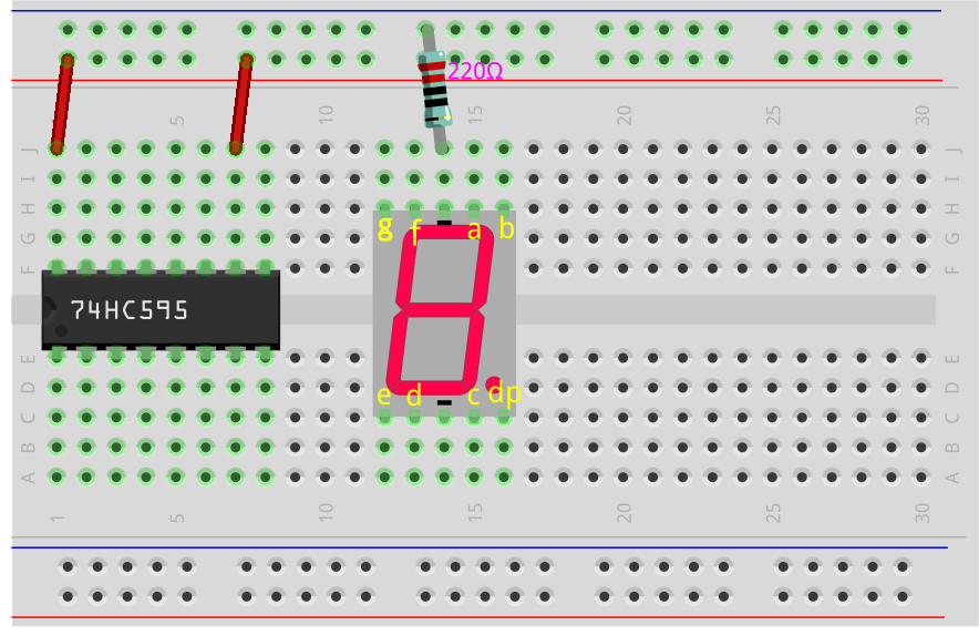

  1. Verbinde den negativen (-) Anschluss des 7-Segment-Displays mit der Masse-Schiene des Steckbretts mittels eines Jumperkabels.
../_images/25_show_number_resistor.png

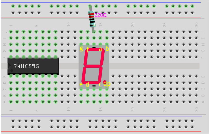

  1. Finde den 74HC595-Chip und setze ihn in das Steckbrett ein. Achte darauf, dass der Chip die mittlere Lücke überbrückt.
../_images/25_show_number_74hc595.png
  1. Verbinde die VCC- und MR-Pins des 74HC595 mit der Plus-Schiene des Steckbretts.
../_images/25_show_number_vcc.png
  1. Verbinde die CE- und GND-Pins des 74HC595 mit der Minus-Schiene des Steckbretts.
../_images/25_show_number_gnd.png

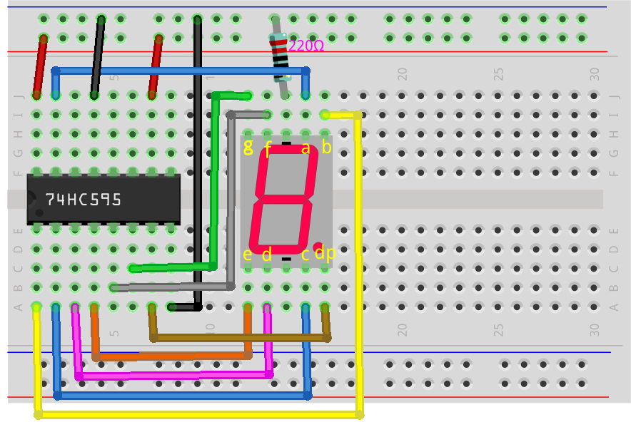

  1. Verbinde Q0 des 74HC595 mit dem ‚a‘-Pin des 7-Segment-Displays, Q1 mit dem ‚b‘-Pin, Q2 mit dem ‚c‘-Pin, Q3 mit dem ‚d‘-Pin und Q4 mit dem ‚e‘-Pin.
../_images/25_show_number_q0_q4.png
  1. Verbinde Q5 des 74HC595 mit dem ‚f‘-Pin des 7-Segment-Displays, Q6 mit dem ‚g‘-Pin und Q7 mit dem ‚dp‘-Pin.
../_images/25_show_number_q5_q7.png

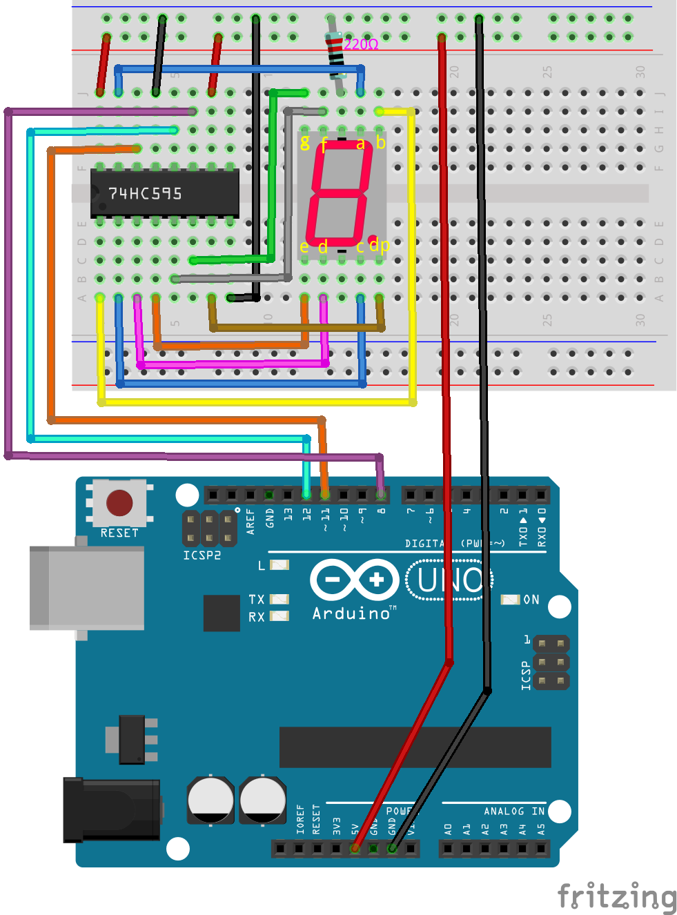

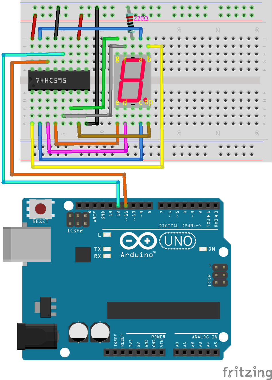

  1. Verbinde den DS-Pin des 74HC595 mit Pin 11 des Arduino Uno R3.
../_images/25_show_number_pin11.png
  1. Verbinde den ST_CP-Pin des 74HC595 mit Pin 12 des Arduino Uno R3.
../_images/25_show_number_pin12.png
  1. Verbinde den SH_CP-Pin des 74HC595 mit Pin 8 des Arduino Uno R3.
../_images/25_show_number_pin8.png
  1. Verbinde schließlich die GND- und 5V-Pins des Arduino Uno R3 mit der Minus- und Plus-Schiene des Steckbretts.
  1. Die folgende Tabelle zeigt die Pin-Verbindungen zwischen dem 74HC595, dem Arduino Uno R3 und dem 7-Segment-Display.

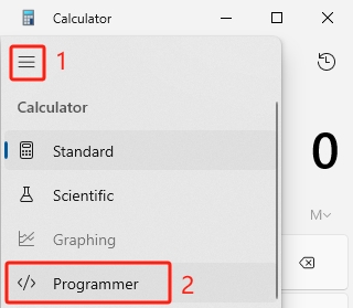

Verwendung eines Taschenrechners

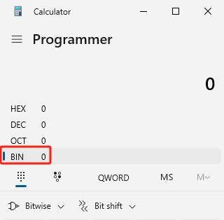

In praktischen Anwendungen kannst du den Rechner auf deinem Computer verwenden. Schalte in den Programmierermodus, und du kannst ganz einfach zwischen Binär-, Dezimal- und Hexadezimalzahlen umrechnen.
Suche auf deinem Computer nach „Rechner“ und schalte dann in den Programmierer-Modus.
../_images/25_calculator_programmer.png

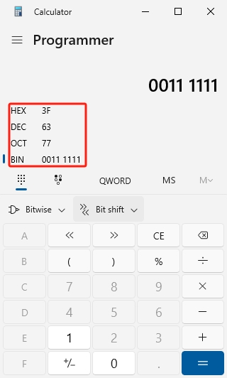

  1. Wenn du die Binärzahl bereits kennst und sie in ein anderes Zahlensystem umrechnen möchtest, wähle BIN.
../_images/25_calculator_binary.png
  1. Jetzt kannst du die Binärzahl eingeben.
  • Die effektiven Bits in Binär beziehen sich auf den Bereich vom höchstwertigen Bit (linkes, nicht null Bit) bis zum niedrigstwertigen Bit (rechtes, nicht null Bit).
  • Für die Binärzahl B00111111 sind die effektiven Bits 111111.
  • Gib nun 111111 in den Taschenrechner ein, um die entsprechende Dezimal- und Hexadezimalzahl zu erhalten.
../_images/25_calculator_binary_0.png

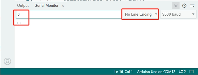

Code-Erstellung - Serielle Eingabe
Der serielle Monitor ist ein leistungsfähiges Werkzeug der Arduino IDE zur Kommunikation mit dem Arduino-Board. Wir haben ihn verwendet, um Daten wie analoge Werte von einem Fotowiderstand zu überwachen. Er kann auch genutzt werden, um Daten an das Arduino zu senden, wodurch Aktionen basierend auf empfangenen Daten ausgeführt werden können.
In dieser Aktivität geben wir eine Zahl zwischen 0 und 9 in den seriellen Monitor ein, um sie auf dem 7-Segment-Display anzuzeigen.
  1. Öffne dein Lesson25_Show_Number_Decimal Sketch in der Arduino IDE. Klicke auf „Datei“ -> „Speichern unter…“, benenne die Datei in Lesson25_Show_Number_Serial um. Klicke auf „Speichern“.
  2. Starte im void setup() den seriellen Monitor und setze dessen Baudrate auf 9600.
    //setze Pins als Ausgang
    pinMode(STcp, OUTPUT);
    pinMode(SHcp, OUTPUT);
    pinMode(DS, OUTPUT);
    Serial.begin(9600);  // Serielle Kommunikation auf 9600 Baud einrichten
  1. Beim Verwenden des seriellen Monitors kannst du die eingegebenen Daten über den Arduino-Code auslesen. Hier sind zwei Funktionen wichtig:
  • Serial.available(): Gibt die Anzahl der Bytes (Zeichen) zurück, die vom seriellen Port zum Lesen bereitstehen. Dies sind Daten, die bereits eingetroffen und im Empfangspuffer gespeichert sind (dieser kann 64 Bytes halten).
  • Serial.read(): Gibt den ASCII-Code des über den seriellen Eingang empfangenen Zeichens zurück.
Verwende nun eine if-Anweisung in der Funktion loop(), um zu überprüfen, ob Daten vom Port gelesen wurden, und drucke sie dann aus.
Kommentiere vorübergehend die for-Schleife in void loop() aus, die die Ziffern auf dem 7-Segment-Display anzeigt, um den Druckvorgang nicht zu stören.
    if (Serial.available() > 0) {
        //Gibt das vom seriellen Port empfangene Zeichen aus
        Serial.println(Serial.read());
    // for (int num = 0; num <= 9; num++) {
    //   digitalWrite(STcp, LOW);                      // Setze ST_CP auf LOW und halte es während der Übertragung
    //   shiftOut(DS, SHcp, MSBFIRST, datArray[num]);  // Sende die Daten, MSB zuerst
    //   digitalWrite(STcp, HIGH);                     // Setze ST_CP auf HIGH, um die Daten zu speichern
    //   delay(1000);                                  // Warte eine Sekunde
  1. Dein vollständiger Code sieht folgendermaßen aus. Jetzt kannst du den Code auf den Arduino Uno R3 hochladen.

  1. Nach dem Hochladen öffne den seriellen Monitor. Gib in das Eingabefeld die Zahl 0 (oder eine beliebige Ziffer zwischen 0 und 9) ein und drücke Enter. In diesem Moment wirst du feststellen, dass die serielle Ausgabe die Zahl 48 anzeigt.
  • Wenn im seriellen Monitor die Option „Newline“ ausgewählt ist, kannst du auch eine 10 sehen.
  • 10 ist der ASCII-Code für ein Zeilenumbruchzeichen (auch als LF - Line Feed bezeichnet).
../_images/25_serial_read.png
Wo ist unser eingegebenes 0 hin? Woher kommt die 48? Kann es sein, dass 0 gleich 48 ist?
Das liegt daran, dass das 0, das wir in den seriellen Monitor eingegeben haben, als „Zeichen“ und nicht als „Zahl“ betrachtet wird.
Die Zeichenübertragung folgt einem Codierungsstandard, der als ASCII (American Standard Code for Information Interchange) bekannt ist.
ASCII enthält gängige Zeichen wie Großbuchstaben (A-Z), Kleinbuchstaben (a-z), Ziffern (0-9) und Satzzeichen (Punkte, Kommas, Ausrufezeichen usw.). Es definiert auch Steuerzeichen, die zur Steuerung von Geräten und Kommunikationsprotokollen verwendet werden. Diese Steuerzeichen werden normalerweise nicht auf dem Bildschirm angezeigt, steuern aber das Verhalten von Geräten wie Druckern, Terminals usw., wie z. B. Zeilenumbruch, Rücktaste, Wagenrücklauf usw.
Hier ist eine ASCII-Tabelle:
../_images/25_ascii_table.png
Wenn du das Zeichen 0 im seriellen Monitor eingibst, wird der ASCII-Code für das Zeichen 0 an das Arduino gesendet. Im ASCII-Code entspricht das Zeichen 0 dem Dezimalwert 48.
