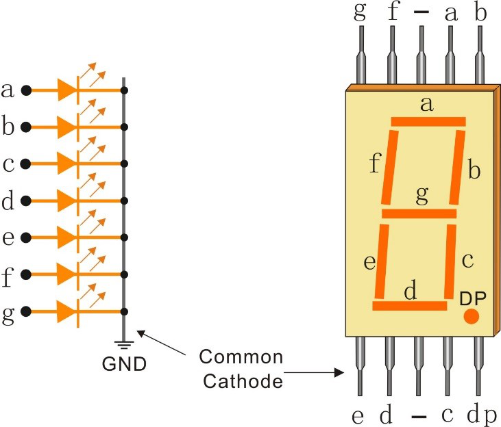

Ein 7-Segment-Display ist eine 8-förmige Komponente, die 7 LEDs enthält. Jede der LEDs im Display ist einem bestimmten Segment zugeordnet, wobei einer ihrer Anschlussstifte aus dem rechteckigen Kunststoffgehäuse herausgeführt ist. Diese LED-Stifte sind von „a“ bis „g“ durchnummeriert und repräsentieren jede einzelne LED. Die anderen LED-Stifte sind miteinander verbunden und bilden einen gemeinsamen Pin. Eine zusätzliche achte LED innerhalb des gleichen Gehäuses ermöglicht die Anzeige eines Dezimalpunkts (DP), wenn zwei oder mehr 7-Segment-Displays zusammen angeschlossen werden, um Zahlen größer als zehn anzuzeigen.
../_images/23_7_segment.png
Der gemeinsame Pin des Displays gibt im Allgemeinen seinen Typ an. Es gibt zwei Arten von Pin-Verbindungen: eine mit verbundenen Kathoden und eine andere mit verbundenen Anoden, die als Common Cathode (CC) und Common Anode (CA) bezeichnet werden. Wie der Name schon sagt, hat ein CC-Display alle Kathoden der 7 LEDs verbunden, während ein CA-Display alle Anoden der 7 Segmente verbunden hat.
Normalerweise gibt es eine Beschriftung an der Seite des 7-Segment-Displays, xxxAx oder xxxBx. In der Regel steht xxxAx für gemeinsame Kathode und xxxBx für gemeinsame Anode. Die Displays in unserem Kit sind gemeinsame Kathoden.
../_images/23_segment_cathode_1.png

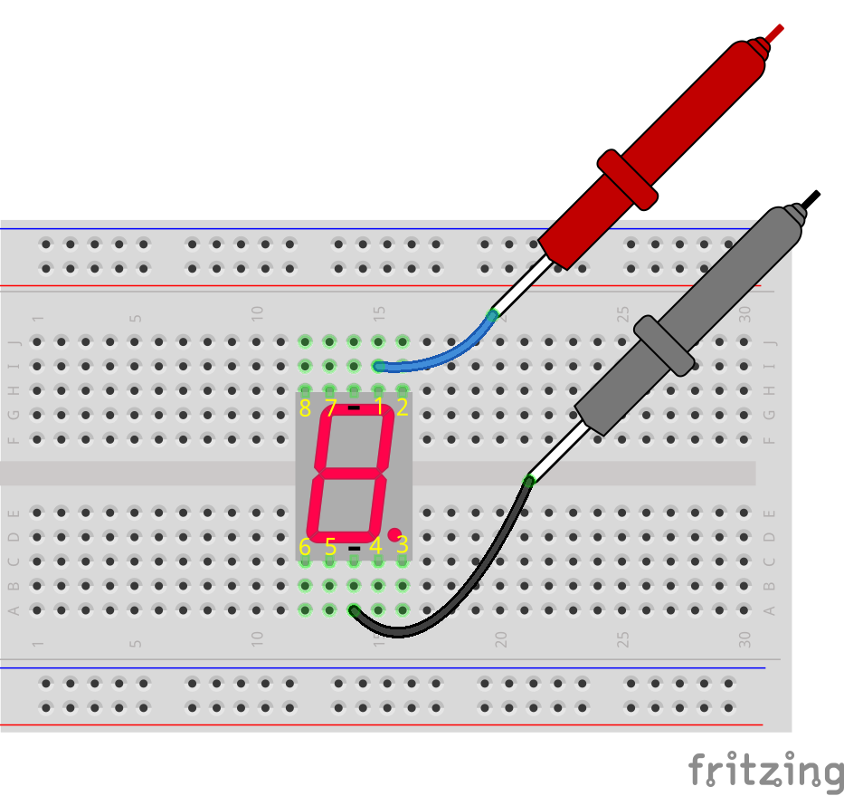

Um festzustellen, ob ein 7-Segment-Display eine gemeinsame Kathode oder Anode ist, kannst du ein Multimeter verwenden. Du kannst auch ein Multimeter verwenden, um zu testen, ob jedes Segment des Displays ordnungsgemäß funktioniert, wie folgt:
  1. Stelle das Multimeter auf den Diodentestmodus. Der Diodentest ist eine Funktion des Multimeters, die verwendet wird, um die Durchlassrichtung von Dioden oder ähnlichen Halbleiterbauteilen (wie LEDs) zu überprüfen. Das Multimeter lässt einen kleinen Strom durch die Diode fließen. Wenn die Diode intakt ist, lässt sie den Strom durch.
../_images/multimeter_diode.png
  1. Setze das 7-Segment-Display in ein Breadboard ein, achte darauf, dass der Dezimalpunkt unten rechts ist, und stelle sicher, dass es die mittlere Lücke überbrückt. Stecke einen Draht in dieselbe Reihe wie Pin 1 des Displays und berühre ihn mit der roten Messspitze des Multimeters. Stecke einen weiteren Draht in dieselbe Reihe wie ein „-“ Pin des Displays und berühre ihn mit der schwarzen Messspitze.
../_images/23_7_segment_test.png
  1. Beobachte, ob ein LED-Segment aufleuchtet. Wenn ja, deutet das darauf hin, dass das Display eine gemeinsame Kathode hat. Wenn nicht, tausche die roten und schwarzen Messspitzen; wenn nach dem Tauschen ein Segment aufleuchtet, deutet dies darauf hin, dass das Display eine gemeinsame Anode hat.
  2. Wenn ein Segment aufleuchtet, verwende dieses Diagramm, um die Pinnummer des Segments und seine ungefähre Position in der Tabelle deines Handbuchs zu notieren.

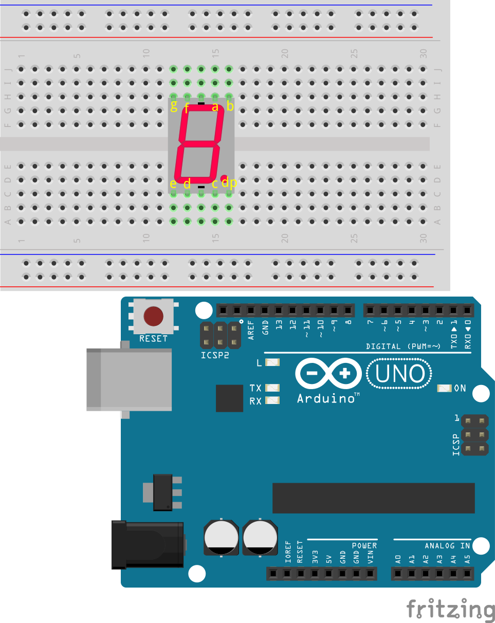

  1. Setze das 7-Segment-Display in das Breadboard ein, wobei sich der Dezimalpunkt unten rechts befindet.

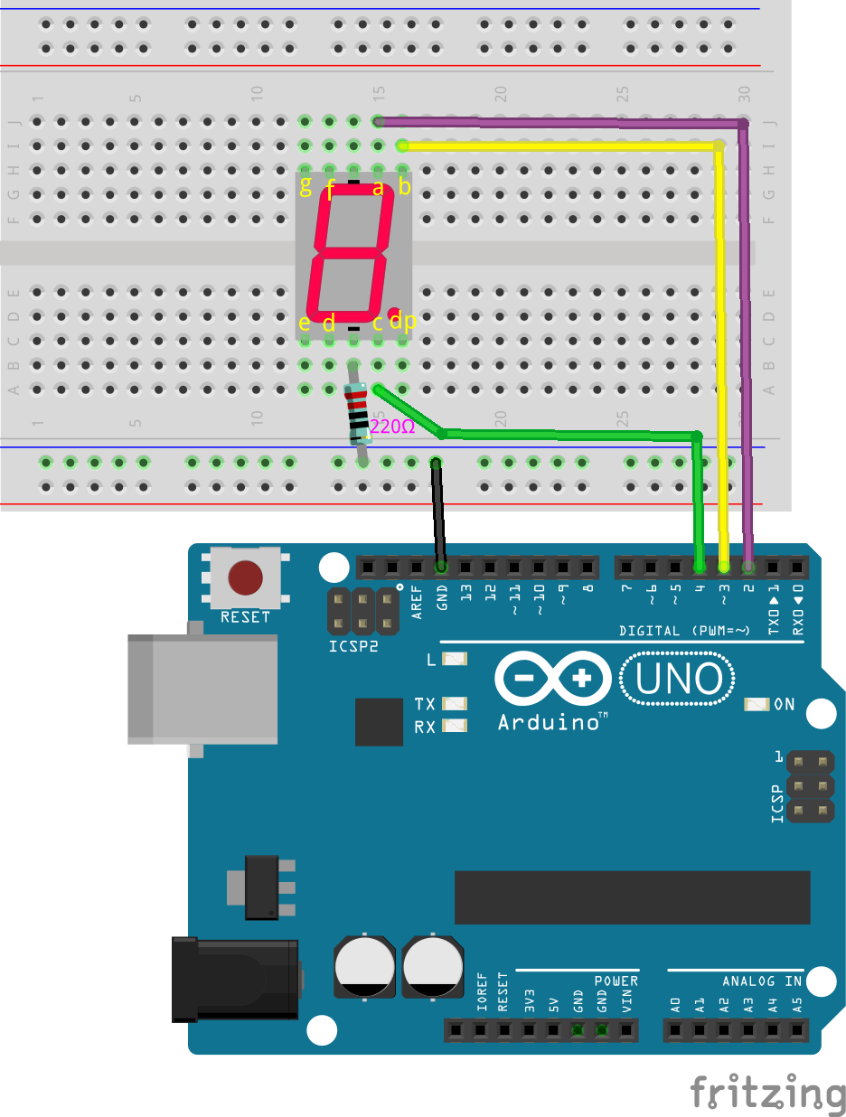

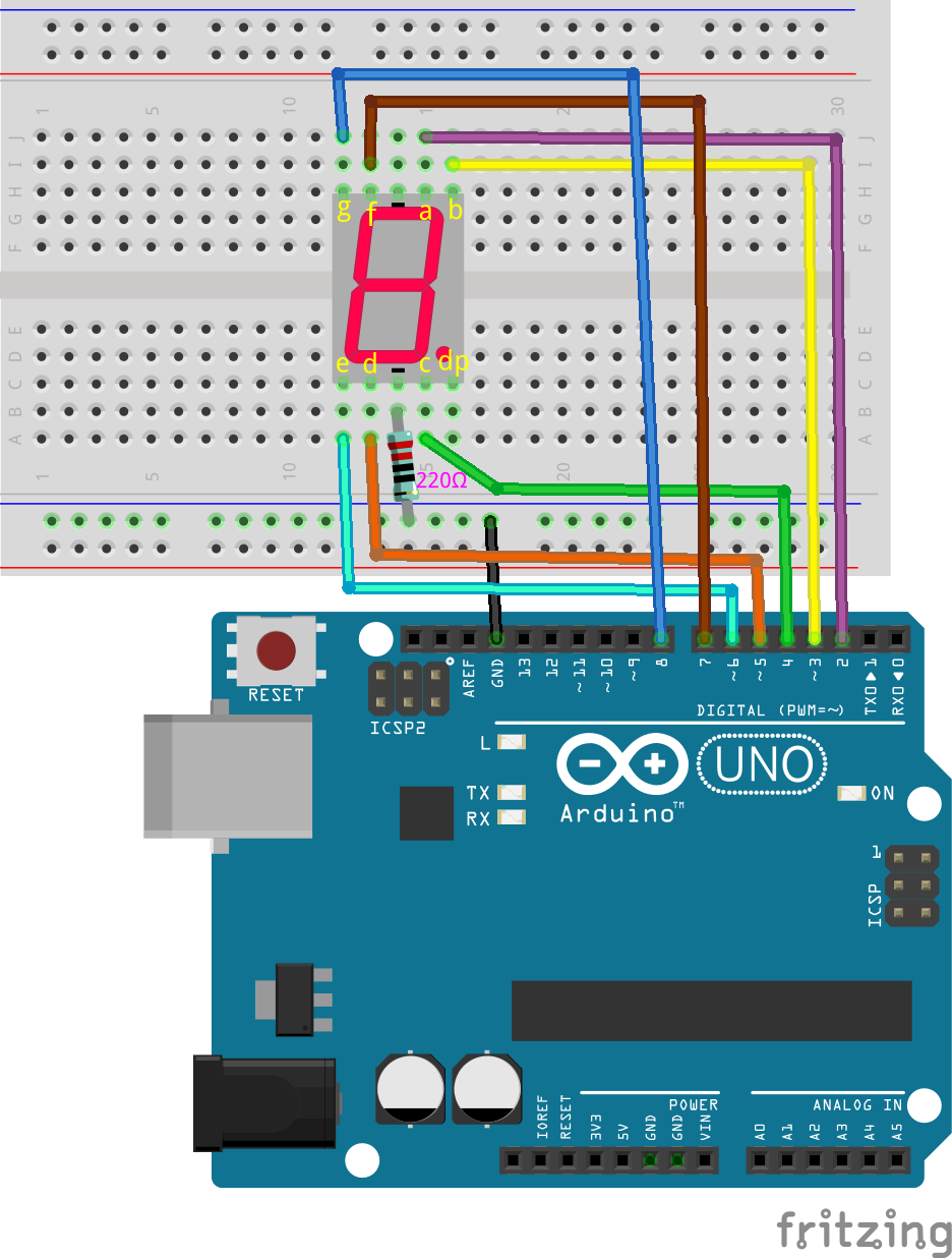

  1. Verbinde die Pins, die die Segmente a, b, c der LED steuern, mit den Pins 2, 3 und 4 des Arduino Uno R3.
../_images/23_segment_abc.png
  1. Verbinde die Pins, die die Segmente d, e, f, g der LED steuern, mit den Pins 5, 6, 7 und 8 des Arduino Uno R3.
../_images/23_segment_defg.png

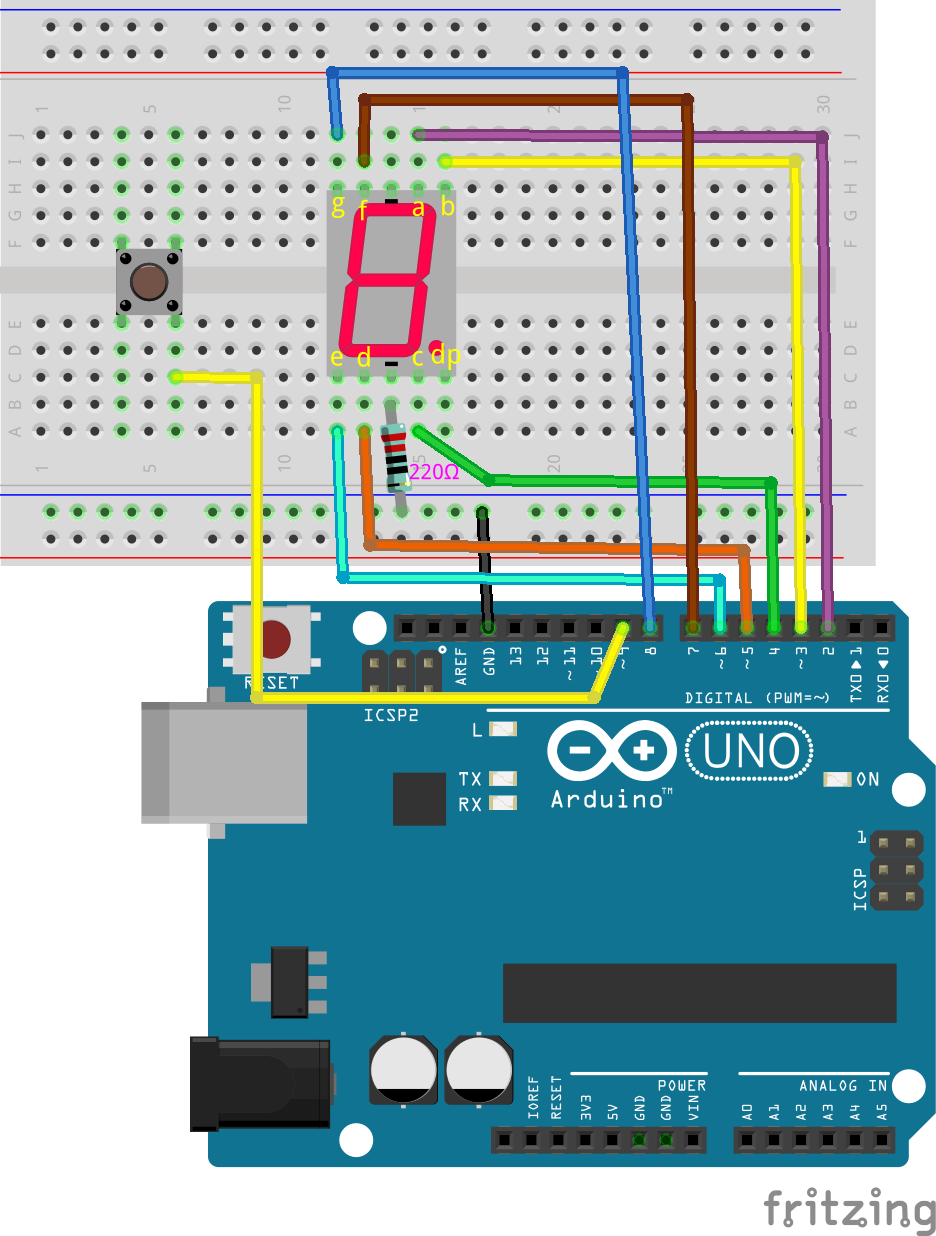

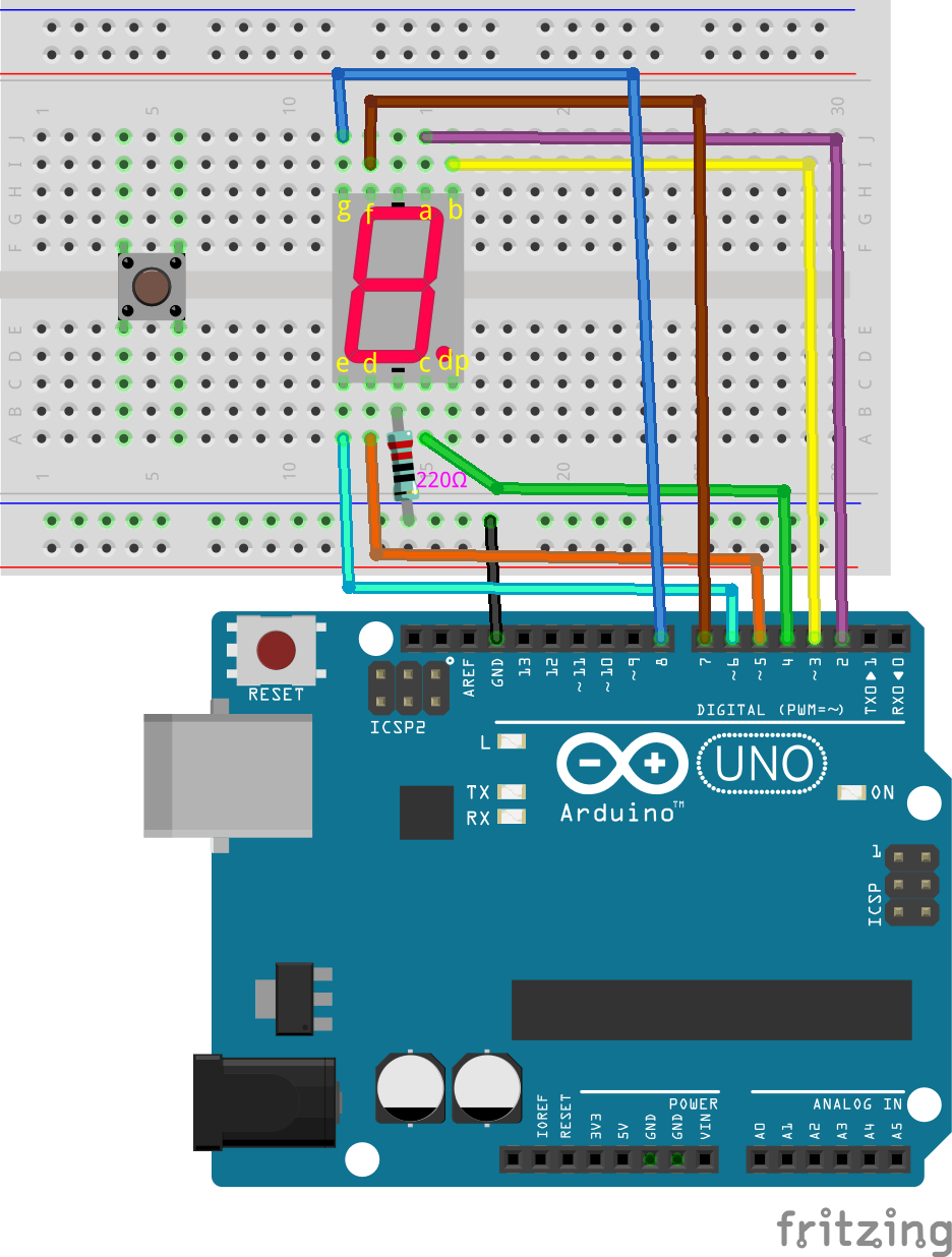

  1. Setze nun einen Taster in das Breadboard ein.
../_images/23_segment_button.png
  1. Verbinde den unteren rechten Pin des Tasters mit Pin 9 des Arduino R3 mittels eines Kabels.
../_images/23_segment_pin9.png

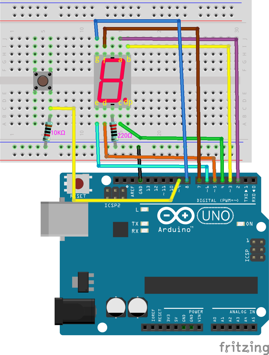

  1. Verbinde einen 10K-Pull-Down-Widerstand mit dem Taster, sodass Pin 9 auf einem niedrigen Pegel bleibt, wenn der Taster nicht gedrückt wird, um ein Prellen zu verhindern.
../_images/23_segment_10k_resistor.png

  3. Definiere den Pin für den Knopf und setze ihn als Eingang.
// Definiere die Pins, die mit den Segmenten des 7-Segment-Displays verbunden sind
int pinA = 2;
int pinB = 3;
int pinC = 4;
int pinD = 5;
int pinE = 6;
int pinF = 7;
int pinG = 8;
// Definiere den Pin, der mit dem Knopf verbunden ist
int buttonPin = 9;
void setup() {
    // Setze alle Pins als Ausgänge
    pinMode(pinA, OUTPUT);
    pinMode(pinB, OUTPUT);
    pinMode(pinC, OUTPUT);
    pinMode(pinD, OUTPUT);
    pinMode(pinE, OUTPUT);
    pinMode(pinF, OUTPUT);
    pinMode(pinG, OUTPUT);
    // Setze den Knopf-Pin als Eingang
    pinMode(buttonPin, INPUT);
