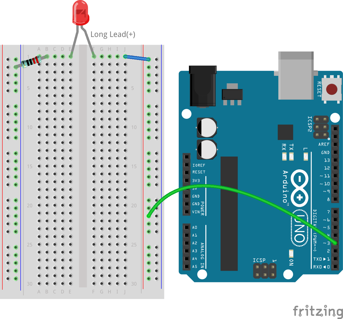

  1. Schließe den 220-Ohm-Widerstand an das Steckbrett an. Ein Draht sollte im negativen Anschluss, der andere Draht in Loch 1B stecken.
../_images/2_connect_resistor.png
  1. Füge eine rote LED auf dem Steckbrett hinzu. Die Anode der LED (das lange Bein) sollte in Loch 1F stecken, die Kathode (das kurze Bein) in Loch 1E. Manchmal ist es schwer, Anode und Kathode anhand der Beinlänge zu unterscheiden. Denke daran, dass die Kathodenseite der LED eine flache Kante an der farbigen Linse hat, während die Anode eine runde Kante hat.
../_images/2_connect_led.png
  1. Verwende ein kurzes Verbindungskabel, um die LED mit der Stromquelle zu verbinden. Ein Ende des Kabels sollte in Loch 1J stecken, das andere im positiven Anschluss.
../_images/2_connect_wire.png
  1. Verbinde den positiven Anschluss des Steckbretts mit Pin 3 des Arduino Uno R3.
../_images/6_led_circuit_3.png
  1. Verbinde den negativen Anschluss des Steckbretts mit einem der GND-Pins auf dem Arduino Uno R3. Die Masse-Pins sind mit „GND“ gekennzeichnet.
../_images/6_led_circuit.png

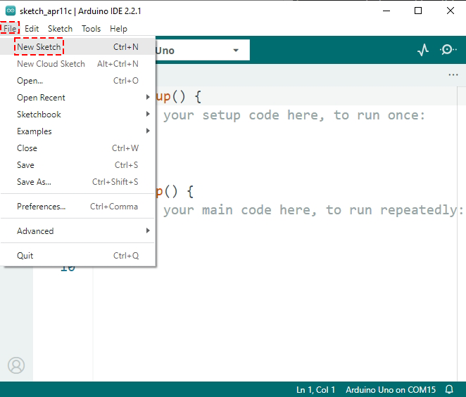

1. Eine Skizze erstellen und speichern
  1. Starte die Arduino IDE. Gehe zum Menü „Datei“ und wähle „Neue Skizze“, um frisch anzufangen. Du kannst alle anderen geöffneten Skizzenfenster schließen.
    ../_images/6_blink_ide_new.png

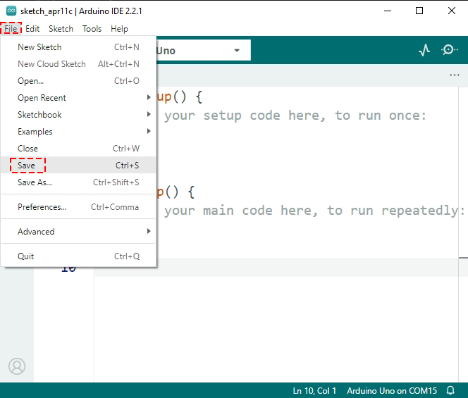

  3. Speichere deine Skizze. Klicke im Menü „Datei“ auf „Speichern“ oder drücke Strg + S.
    ../_images/6_blink_ide_save.png

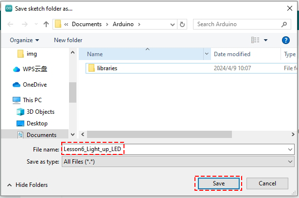

  4. Du kannst deine Skizze im Standardverzeichnis oder an einem anderen Ort speichern. Nenne deine Skizze sinnvoll, z. B. Lesson6_Light_up_LED, und klicke auf „Speichern“.
    • Benenne deine Skizze nach ihrer Funktion, um sie später leicht wiederzufinden.
    • Arduino-Skizzen-Dateinamen dürfen keine Leerzeichen enthalten.
    • Wenn du wesentliche Änderungen vornimmst, speichere sie am besten als neue Version (z.B. V1), um ein Backup zu haben.
    ../_images/6_blink_ide_name.png

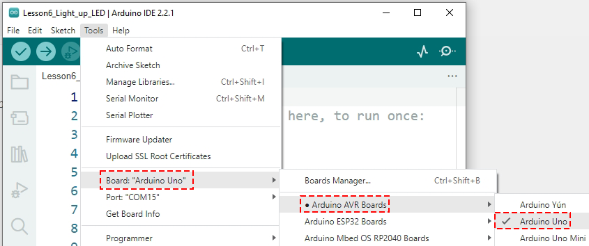

2. Auswahl des Boards und des Ports
  1. Verbinde dein Arduino Uno R3 mit dem Computer über ein USB-Kabel. Du wirst sehen, dass die Stromanzeige am Arduino aufleuchtet.
  2. Lass die IDE wissen, dass wir ein Arduino Uno verwenden. Gehe zu Werkzeuge -> Board -> Arduino AVR Boards -> Arduino Uno.
  3. Wähle in der Arduino IDE den Port aus, an den dein Arduino angeschlossen ist.
    • Sobald ein Port ausgewählt ist, merkt sich die Arduino IDE diesen Standard, sobald das Arduino über USB angeschlossen wird.
    • Falls ein anderes Arduino-Board angeschlossen ist, musst du möglicherweise einen neuen Port auswählen.
    • Prüfe immer den Port zuerst, wenn es Verbindungsprobleme gibt.
    ../_images/6_blink_ide_port.png

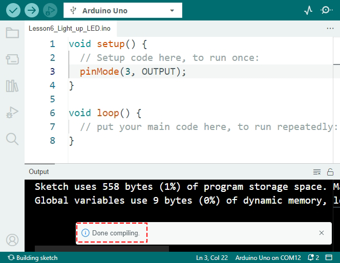

4. Den Code verifizieren
Bevor wir unsere Schaltung aktivieren, sollten wir den Code verifizieren. Dies überprüft, ob die Arduino IDE deine Befehle in Maschinensprache übersetzen kann.
  1. Um deinen Code zu verifizieren, klicke auf das Häkchen-Symbol oben links im Fenster.
  2. Wenn dein Code maschinenlesbar ist, erscheint unten eine Nachricht, die angibt, dass der Code erfolgreich kompiliert wurde. Dieser Bereich zeigt auch, wie viel Speicherplatz dein Programm verwendet.
  3. Wenn es einen Fehler in deinem Code gibt, siehst du eine orangefarbene Fehlermeldung. Die IDE hebt oft die Stelle hervor, an der das Problem auftreten könnte, typischerweise in der Nähe der markierten Zeile. Beispielsweise wird bei einem fehlenden Semikolon der Fehler nach der betroffenen Zeile hervorgehoben.
  4. Wenn du auf Fehler stößt, ist es Zeit für das Debugging – das Finden und Beheben von Fehlern im Code. Überprüfe häufige Probleme wie:
    • Ist das M in pinMode groß geschrieben?
    • Hast du OUTPUT komplett in Großbuchstaben geschrieben?
    • Hast du die Klammern in der Funktion pinMode korrekt gesetzt?
    • Hast du die Funktion pinMode mit einem Semikolon beendet?
    • Ist die Rechtschreibung korrekt? Wenn du Fehler findest, korrigiere sie und verifiziere den Code erneut. Debugge weiter, bis deine Skizze fehlerfrei ist.
Die Arduino IDE hört beim ersten Fehler auf zu kompilieren, sodass du möglicherweise mehrmals verifizieren musst, um alle Fehler zu finden. Es ist eine gute Angewohnheit, deinen Code regelmäßig zu verifizieren.
Debugging ist ein großer Teil des Programmierens. Professionelle Programmierer verbringen oft mehr Zeit mit Debugging als mit dem Schreiben von neuem Code. Fehler sind normal, also lass dich nicht entmutigen. Ein guter Problemlöser zu werden, ist der Schlüssel, um ein großartiger Programmierer zu sein.

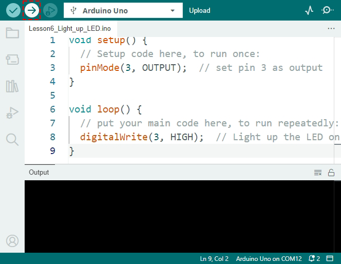

6. Hochladen des Codes
Nachdem dein Code fehlerfrei und überprüft wurde, ist es Zeit, ihn auf das Arduino Uno R3 hochzuladen und dein Projekt zum Leben zu erwecken.
  1. Klicke in der IDE auf die Schaltfläche „Hochladen“. Der Computer kompiliert den Code und überträgt ihn dann auf das Arduino Uno R3. Während der Übertragung sollten einige LEDs auf der Platine blinken, was auf die Kommunikation mit dem Computer hinweist.
../_images/6_blink_ide_upload.png
  1. Eine Nachricht mit „Hochladen abgeschlossen“ bedeutet, dass dein Code keine Probleme aufweist und du das richtige Board und den richtigen Port ausgewählt hast.
../_images/6_blink_ide_upload_done.png
  1. Sobald die Übertragung abgeschlossen ist, läuft der Code, und du solltest sehen, dass die LED auf dem Breadboard aufleuchtet.
