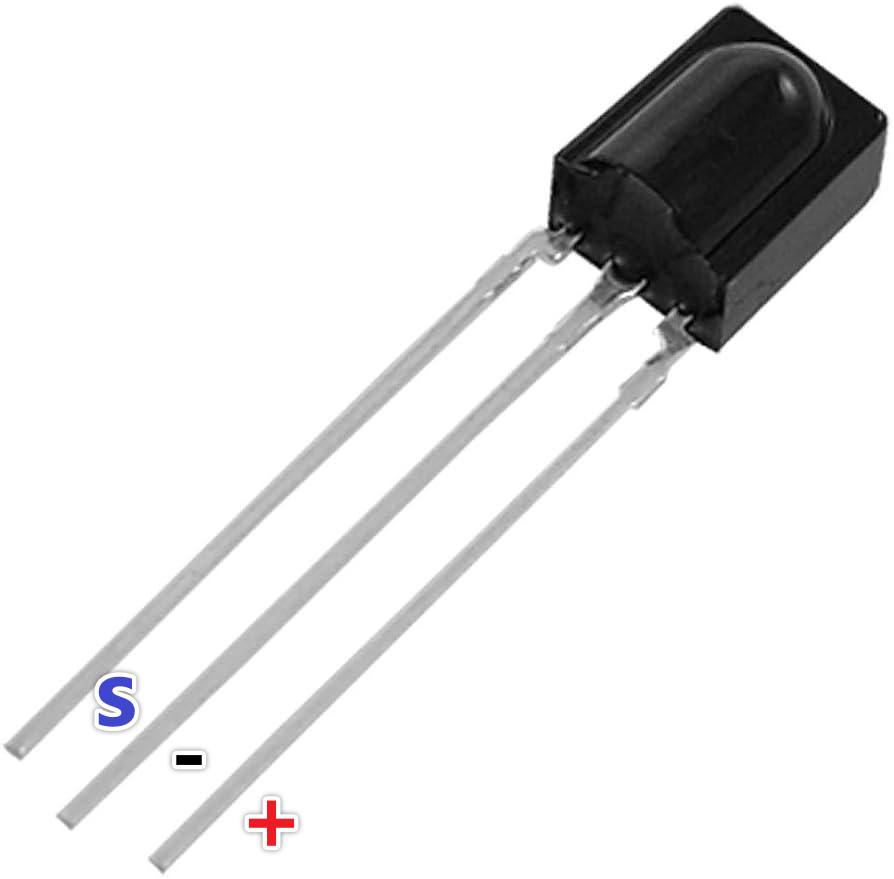

../_images/ir_receiver_sl838.png
  • S: Sortie signal
  • -: GND
  • +: alimentation, 3,3v~5V
Le récepteur infrarouge SL838 est un composant qui reçoit des signaux infrarouges et peut recevoir des rayons infrarouges indépendamment et émettre des signaux compatibles avec le niveau TTL. Il est similaire en taille à un transistor classique emballé en plastique et convient pour tous types de télécommande infrarouge et de transmission infrarouge.
  • Peut être utilisé pour la télécommande
  • Large tension de fonctionnement : 2,7~5V
  • Filtre interne pour fréquence PCM
  • Compatibilité TTL et CMOS
  • Forte capacité anti-interférence
  • Conforme RoHS
