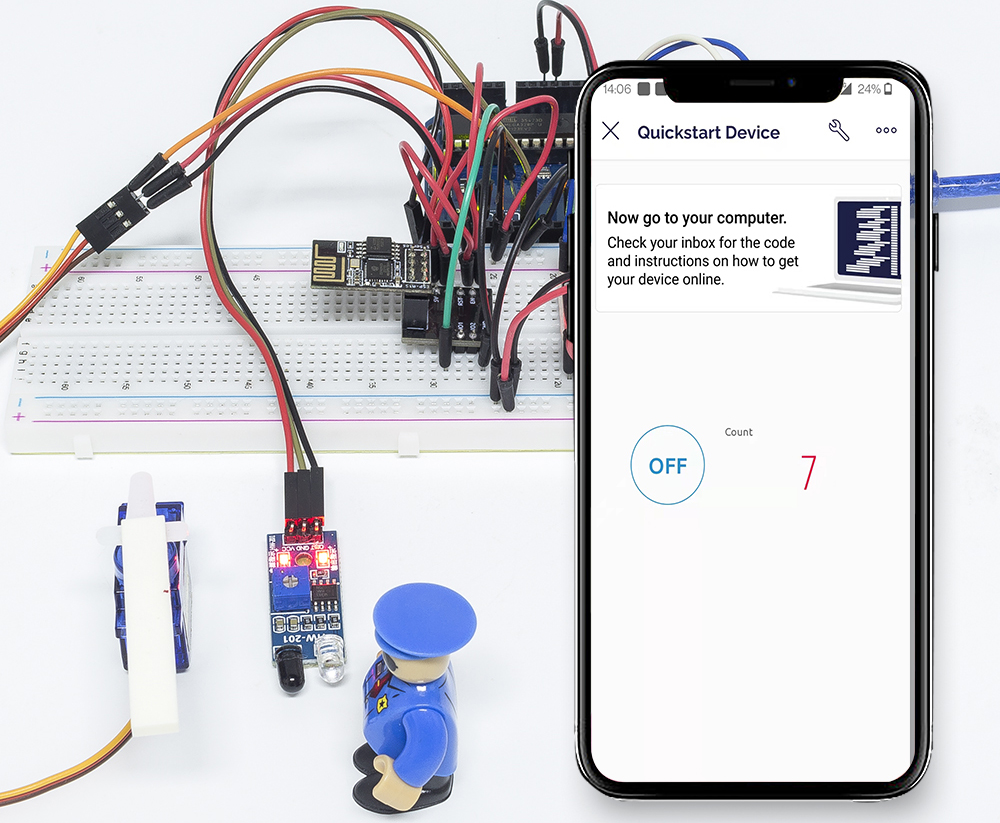

  5. Klicken Sie jetzt auf das Button Control-Widget in Blynk, um das intelligente Türsystem zu aktivieren. Wenn das IR-Hinderniserkennungsmodul ein Hindernis erkennt, öffnet sich das Tor und die 7-Segment-Anzeige sowie das Count-Widget in Blynk werden um 1 erhöht.
    ../_images/sp220610_165548.png
  6. Wenn Sie Blynk auf mobilen Geräten verwenden möchten, beachten Sie bitte Wie verwendet man Blynk auf einem mobilen Gerät?.
    ../_images/mobile_gate.jpg
