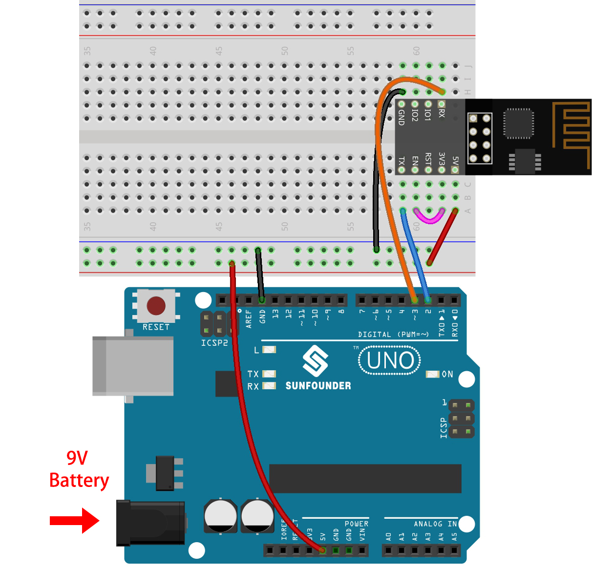

1.3 Verbindung des R3-Boards mit Blynk herstellen
  1. Verbinden Sie das ESP8266-Modul erneut mit dem R3-Board. Hier wird die Software-Serienschnittstelle verwendet, sodass TX und RX mit den Pins 2 und 3 des R3-Boards verbunden werden.
    Das ESP8266-Modul benötigt einen hohen Strom, um eine stabile Betriebsumgebung zu gewährleisten. Stellen Sie daher sicher, dass die 9V-Batterie angeschlossen ist.
    ../../_images/wiring_23.jpg

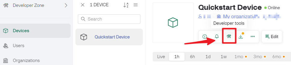

  2. Klicken Sie auf die Seite devices und Sie sehen das neue Gerät, das Sie gerade erstellt haben. Klicken Sie dann auf Entwicklertools.
    ../../_images/blynk_copy_developer.png
