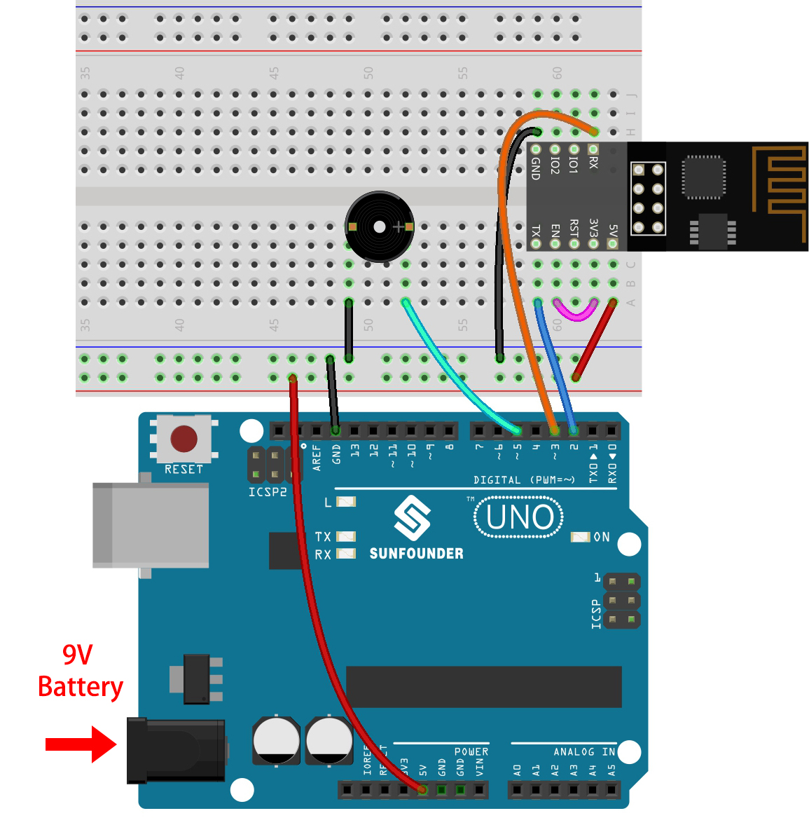

1. Schaltung aufbauen
Das ESP8266-Modul benötigt einen hohen Strom, um eine stabile Betriebsumgebung zu gewährleisten. Stellen Sie daher sicher, dass die 9V-Batterie angeschlossen ist.
../_images/wiring_buzzer.jpg

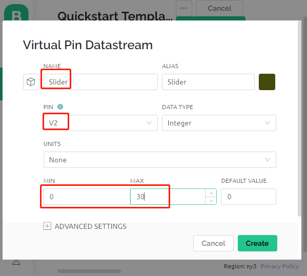

2. Dashboard bearbeiten
  1. Erstellen Sie einen Datastream des Typs Virtual Pin auf der Datastream-Seite als den später vom Slider-Widget oder Code geänderten Wert. Setzen Sie den DATENTYP auf Integer und MIN und MAX auf 0 und 30.
    ../_images/sp220610_104330.png

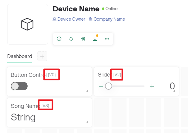

  3. Gehen Sie zur Wed Dashboard-Seite, ziehen Sie ein Switch-Widget und setzen Sie Datastream auf V0 (V0 ist bereits in 2. Daten von Blynk abrufen gesetzt); ziehen Sie ein Label-Widget und setzen Sie es auf V3; ziehen Sie ein Slider-Widget und setzen Sie es auf V2.
    ../_images/blynk_music_cloud.png
Ihre virtuellen Pins könnten sich von meinen unterscheiden, Ihre gelten. Sie müssen jedoch die entsprechende Pinnummer im Code ändern.

  5. Nun können Sie mit Blynks Button-Steuerwidget die Musik starten/anhalten und mit dem Schieberegler den Wiedergabefortschritt anpassen, und Sie sehen auch den Namen des Musikstücks.
