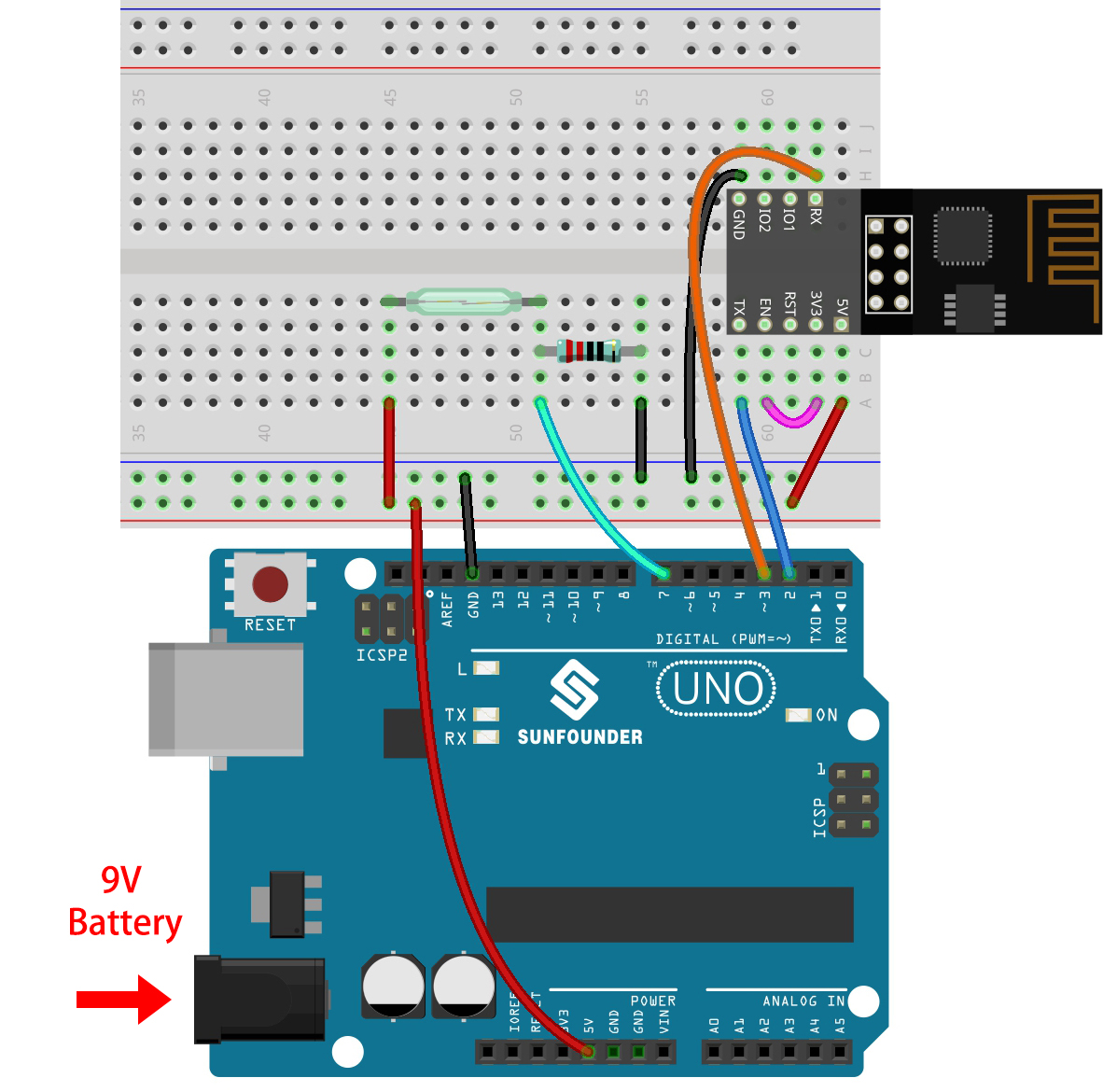

1. Die Schaltung aufbauen
Das ESP8266-Modul benötigt einen hohen Strom, um eine stabile Betriebsumgebung zu gewährleisten. Stellen Sie daher sicher, dass die 9V-Batterie angeschlossen ist.
../_images/wiring_reed.jpg

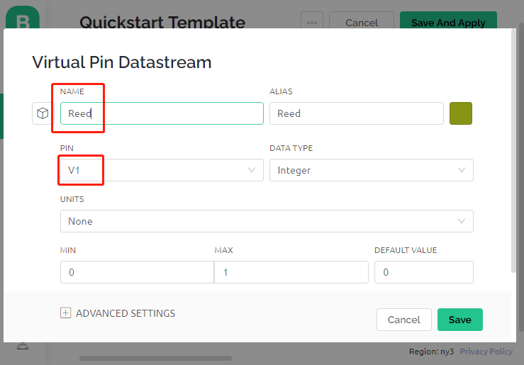

  1. Erstellen Sie einen Datastream vom Typ Virtual Pin auf der Datastream-Seite, um den Wert des Reed-Schalters abzurufen. Stellen Sie den DATENTYP auf Integer und MIN und MAX auf 0 und 1.

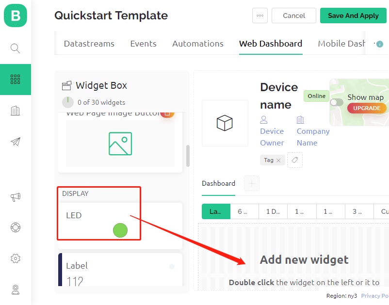

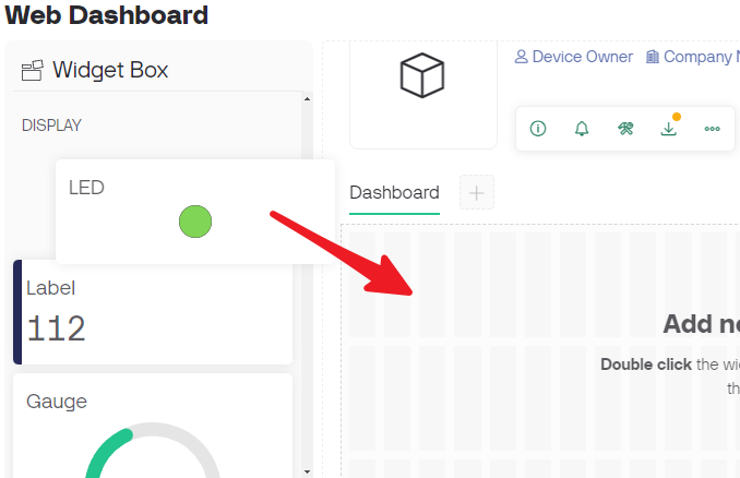

  2. Ziehen Sie ein LED widget auf die Wed Dashboard-Seite. Bei einem Wert von 1 leuchtet es (farbig), ansonsten ist es weiß.
    ../_images/sp220609_163350.png
  3. Auf der Einstellungsseite des LED widget wählen Sie Datastream als Reed(V1) und speichern es.
    ../_images/blynk_edit_drag_led_widget.png

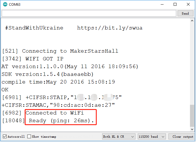

  4. Öffnen Sie den Seriellen Monitor (Baudrate auf 115200 einstellen) und warten Sie, bis eine Meldung wie eine erfolgreiche Verbindung angezeigt wird.
    ../_images/2_ready.png
    Wenn die Meldung ESP antwortet nicht erscheint, wenn Sie sich verbinden, befolgen Sie bitte diese Schritte:
    • Stellen Sie sicher, dass die 9V-Batterie angeschlossen ist.
    • Setzen Sie das ESP8266-Modul zurück, indem Sie den RST-Pin 1 Sekunde lang auf GND setzen und dann entfernen.
    • Drücken Sie die Reset-Taste auf dem R3-Board.
    Manchmal müssen Sie den obigen Vorgang 3-5 Mal wiederholen. Bitte haben Sie Geduld.
