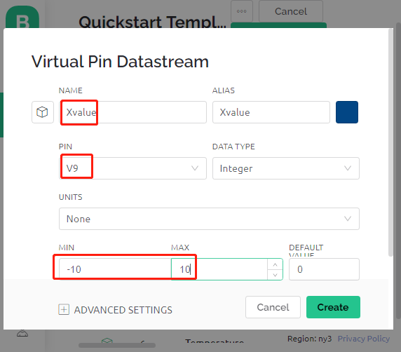

  1. Erstellen Sie auf der Datastream-Seite einen Datastream vom Typ Virtual Pin, um den X-Achsen-Wert des Joysticks zu erfassen. Setzen Sie NAME auf Xvalue, DATENTYP auf Integer und MIN und MAX auf -10 und 10.

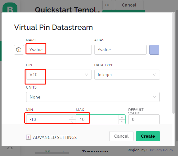

  2. Erstellen Sie einen Datastream vom Typ Virtual Pin, um den Y-Achsen-Wert des Joysticks zu erfassen. Setzen Sie NAME auf Yvalue, DATENTYP auf Integer, MIN und MAX auf -10 und 10.

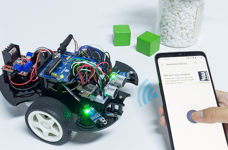

  5. Ziehen Sie jetzt das USB-Kabel ab und versorgen Sie den Wagen nur mit einer 9V-Batterie. Warten Sie, bis die LED aufleuchtet, was bedeutet, dass das Auto mit Blynk verbunden ist.
  6. Öffnen Sie Blynk auf Ihrem Handy, und Sie können das Joystick-Widget verwenden, um die Bewegung des Autos zu steuern.
