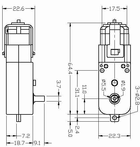

Disegno dimensionale
Unità di misura: mm
